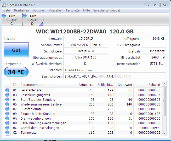

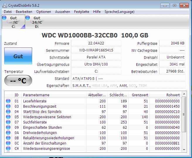

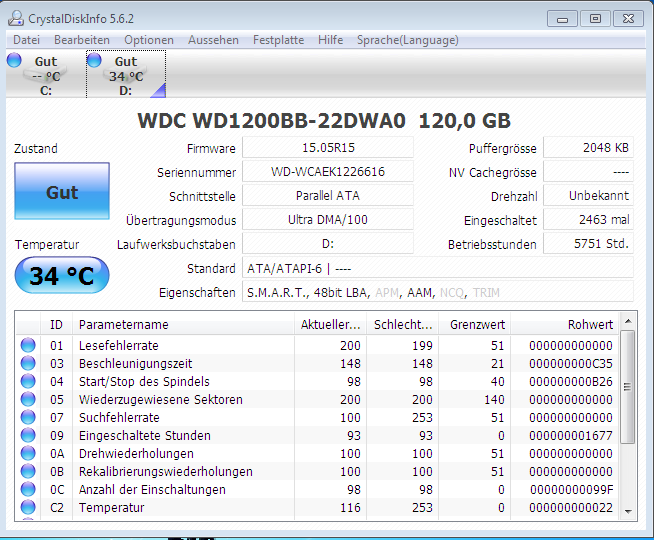

Dann prüf die Platte mal mit CrystalDiskInfo und poste mal hier die Werte.
Beide Platten dran und alles läuft:
Finde ich echt komisch
