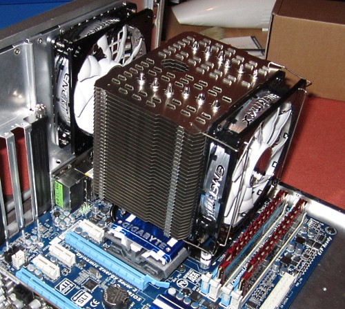

ne ne - nur nen anderen Lüfter drauf
OC war schon vorher, auch die Volt-Einstellung
nur Kühler und Lüfter Wechsel
da merkt man erst mal, wie gut der Brocken eigentlich kühlt.
wenn ich nicht zu faul wär, das Board nochmal rauszunehmen,
würd ich den Brocken nochmal mit dem jetzigen Lüfter testen ;)

Sicher, dass auch alles richtig montiert ist?
Denn der Brocken kühlt marginal schlechter als der Mugen 2 und selbst dieser sollte noch etwas weg sein vom HR02.
Wie sieht denn deine Lüfterausrichtung aus ?
Anpressdruck mal erhöhen (vorsichtig?); Bodenplatte des Kühlers, CPU Heatspreader gewölbt ?
Das wären so meine ersten Gedanken.
AW: Duell der GIGANTEN: Scythe MINE 2 vs. Noctua NH-D14 vs. Thermalright HR-02
vielleicht sollte ich mal anpressdruck wegnehmen
hab volle kanne
Lüfter 2 Stück - 1x am Kühler, 1x am Gehäuse hinten
beide dynamisch über CPU FAN Anschluss dran
ich werd das mal probieren
Kühler runter, schauen wie der drauf drückt,
und mal ganz ohne extra DRUCK testen
Grüße - Danke

Weniger WLP könnte es auch noch sein, hast die CPU gereinigt nach der Demontage vom Brocken ? (Ich machs mit Reinigungsbenzin/Brennspiritus, da sollte man öfter mal das Fenster aufmachen).
jo - reinige das ebenfalls sehr anständig
ich werd die Tage wohl nochmal Arctic Cooling Silver 5 testen
und den Lüfter der vorher drauf war - sonst ist der Vergleich auch etwas gemein
vielleicht ist die Gelid GC-Extreme Wärmeleitpaste nur super zwischen direktem Kupfer und der CPU
und keiner vernickelten Oberfläche
also - OHNE DRUCK - Schraube draußen
liegt es bei schon fast an der Messungenauigkeit
(in etwa 1°C kühler)

Das klingt doch ganz gut, wenn du jetzt noch den anderen Lüfter + WLP raufmachst, kann der HR02 schon vor dem Brocken liegen, aber der HR02 ist am Stärksten, umso weniger Luft er bekommt, das heißt regelst du den Lüfter auf 5-7V runter, dann zeigt sich der große Vorteil der großen Lamellenabstände.
