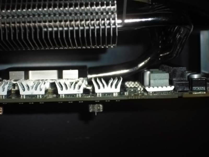

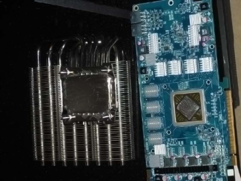

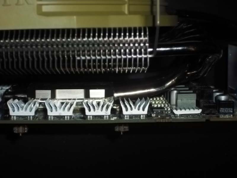

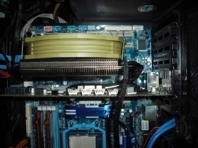

Nur kurz zur Info.

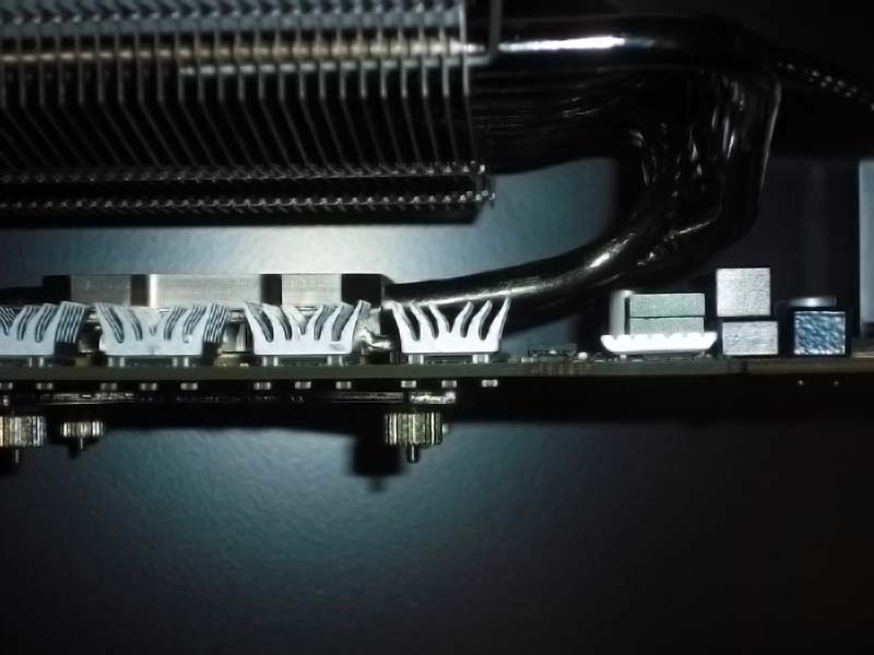

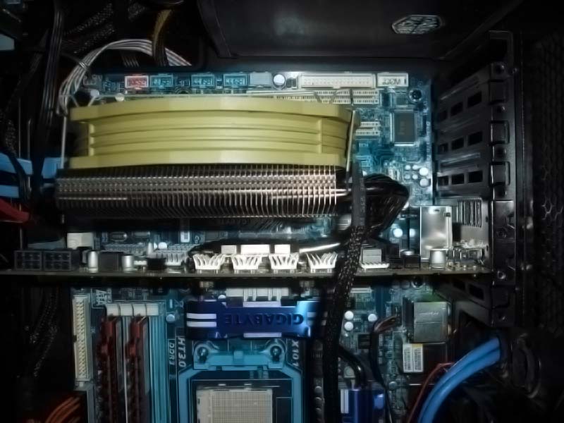

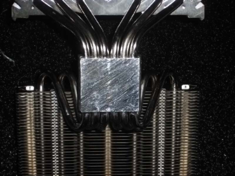

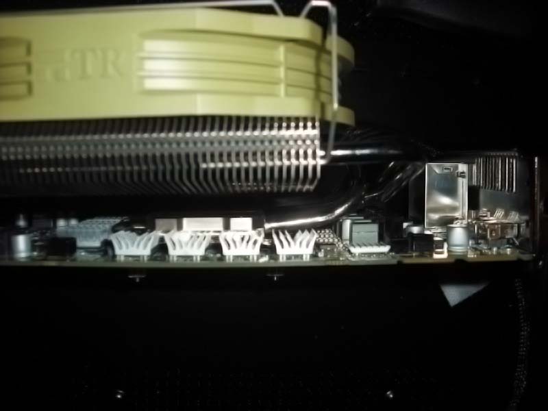

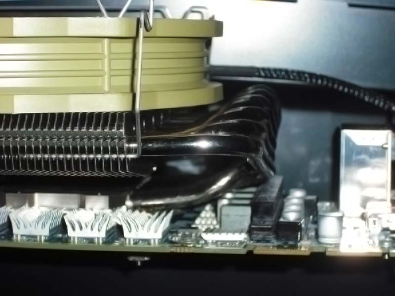

Der Thermalright Shaman passt NICHT

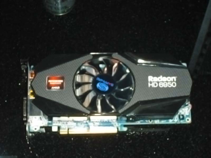

auf die 2GB Sapphire Radeon HD 6950 (11188-00-40R)

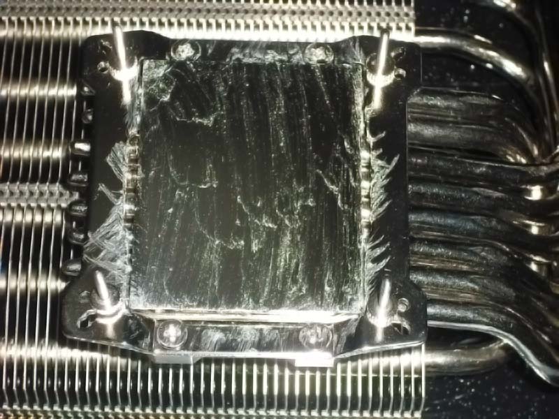

Die unteren Heatpipes sind zu lange und zu tief, sie stoßen an die Bauteile der Karte.
Die Heatpipes lassen sich zwar um die fraglichen 3-5 Millimeter nach oben biegen bei mir zerstörte das jedoch den Kühler und in folge auch meine 6950.
Schaden fast 300.- Euro.
Nun ja aus Erfahrung wird man klug nun muss ich mir nochmal das gleiche kaufen nur diesmal mit einer Karte im Referenzdesign.
Ich lad in kürze noch Bilder hierzu hoch sobald ich den anderen PC zusammengebaut habe.

Nun was der GK fehlt weis ich nicht genau hab die ganze Nacht und heute Abend damit verbracht de3n Fehler zu finden. Sie wird warm arbeitet scheinbar aber liefert kein Bild. Ich vermute Überhitzung wegen den defekten Kühler.
@Darkseth8
ja da hätte auch ohne probleme geklappt da es sich nur um eine sehr leichte Biegung handelt das Problem war sie bogen sich an einer anderen Stelle als gewollt nämlich in! dem Block der auf der GPU aufliegt. So haben ist nun auf der unterseite der Heatpipes wo sie in diesen Block münden ein ca. 0,5 mm breiter spalt der verhindert nun natürlich die Wärmeübertragung somit ist der Kühler im arsch.
Beim ersten Test als alles noch lief hatte der Kühler ne schlechtere Leistung als der Standartkühler.. Das sagt denke ich alles

Ich mach jetzt noch einen versuch die Karte gesund zu "backen" wenn sie wieder läuft bekommt sie den gleichen Kühler nochmal nur diesmal wird vorsichtiger gebogen
Also ich würde schon davon abraten, sich nen Kühler zu kaufen, wo man erstmal die heatpipes verbieten muss.
Man sieht ja, was dabei rauskommt.
Und wer kauft sich denn extra eine Karte mit extra Custom PCB und Custom Kühlsystem, um dann nen Shaman drauf zu basteln, den man erstmal verbiegen muss. Da kauft man sich gleich die günstigste Referenz-karte. Ist ja allseits bekannt, dass die meisten Custom Grafikkarten inkompatibel sind zu VGA Kühlern.

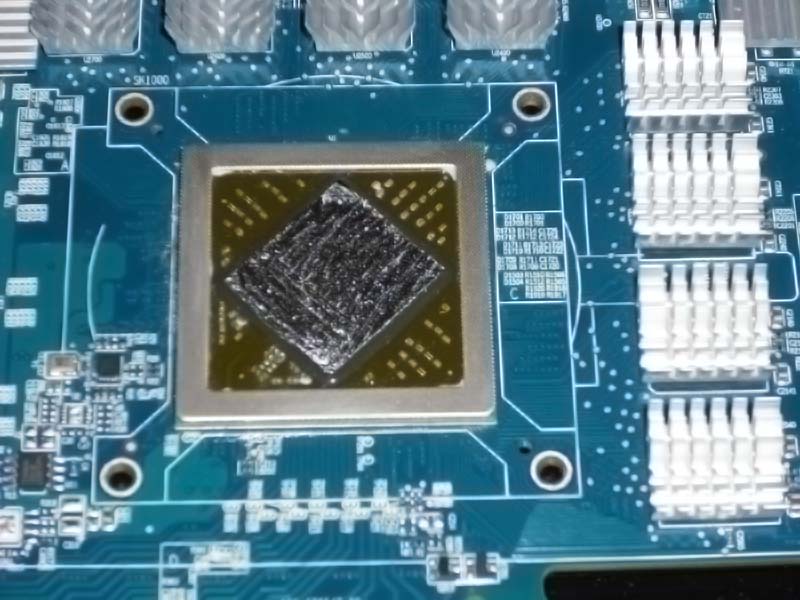

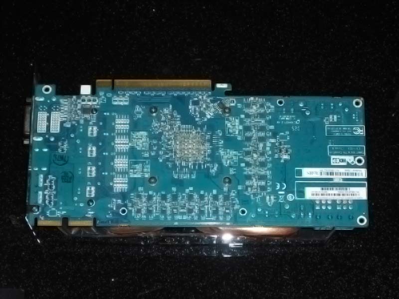

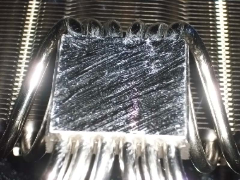

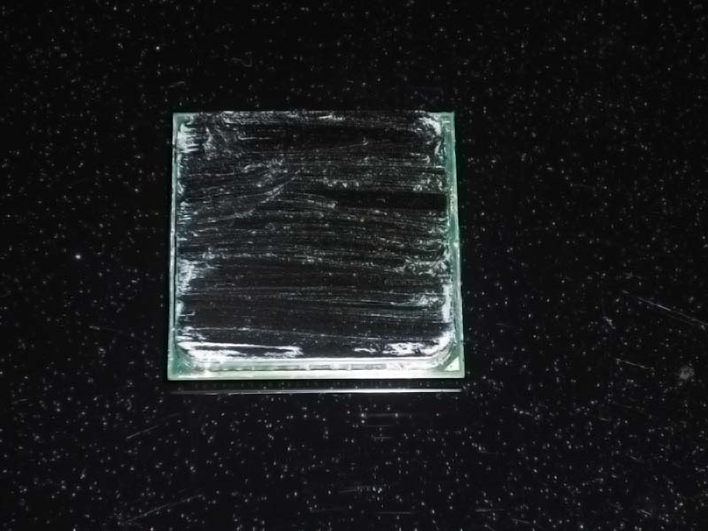

Ja genau ich wollte danach natürlich gleich mal die niedrigen Temp. in Furmark sehen aber die Temp kletterte is 2 -3 Sek, von 40 auf 110° ich hab dann sofort ausgeschaltet alles wieder zerlegt und kontrolliert aber die Karte blieb plötzlich schwarz...

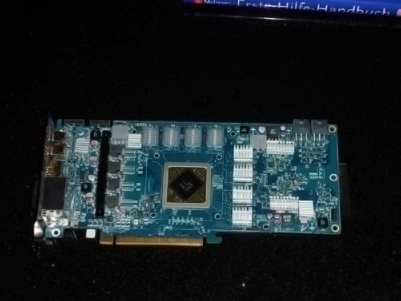

Aber der Hammer kommt erst. Die Karte geht jetzt wieder!

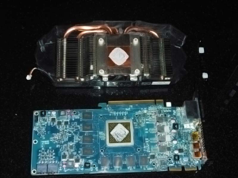

Meine Freundin hat von GK usw. null Ahnung und meinte einfach "tu mal die komischen Dinger (die Kühler für den Speicher) runter und kleb die mal neu rauf" Ich dachte mir daran liegt es sicher nicht ich hab die ganze Nacht probiert und gebastelt der Fehler muss woanders liegen. Aber ich habs gemacht um meiner Freundin einen gefallen zu tun. Also alles runter alles wieder sauber gemacht und alles wieder drauf....
Und sie lief....
Ich dachte dass kann jetzt echt nicht sein oder? Ich plage mich die ganze Nacht durch und meine Freundin die sich hierbei (zumindest glaubte ich das immer :D ) null auskennt landet auf Anhieb den Volltreffer???
Ich kann mir zwar immer noch nicht erklären was das neu Aufkleben der Kühler nun bewirkt haben soll aber Fakt ist sie läuft wieder Ich freu mich wie ein Schnitzel und meiner Freundin schenk ich dafür auch noch was schönes.
Der Kühler jedoch ist definitiv im Arsch das ist inzwischen getestet.

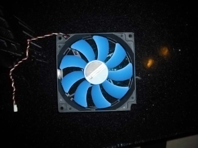

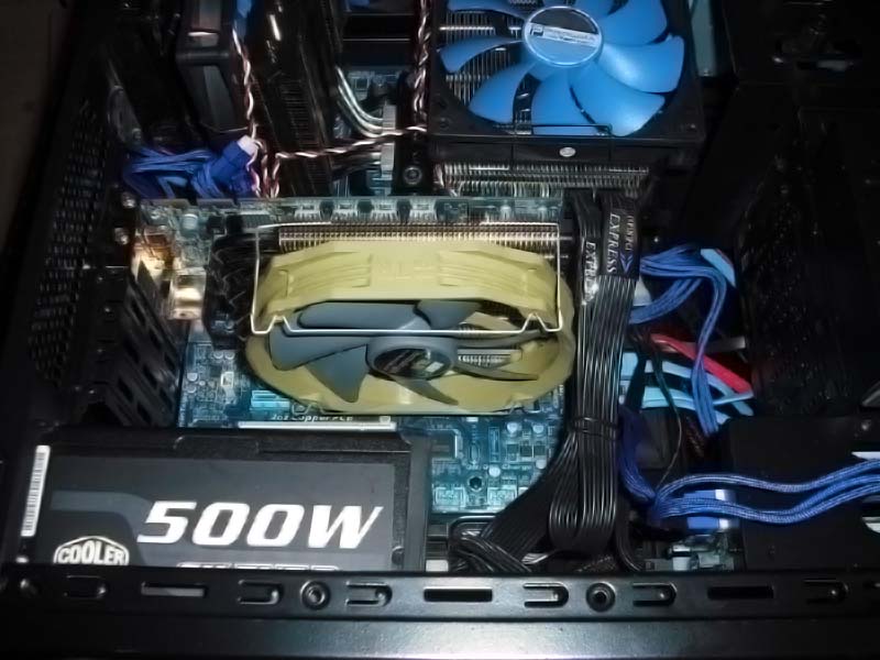

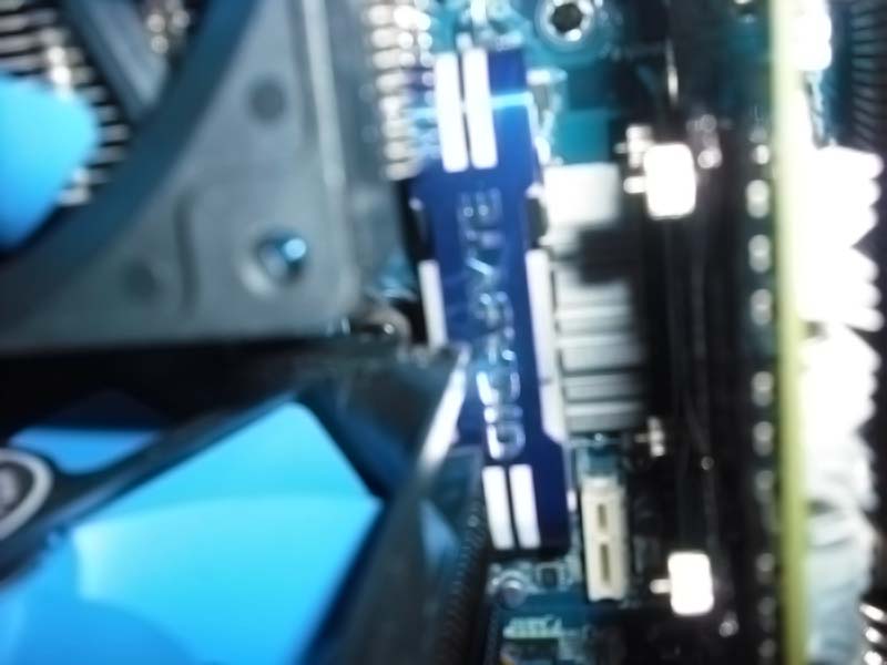

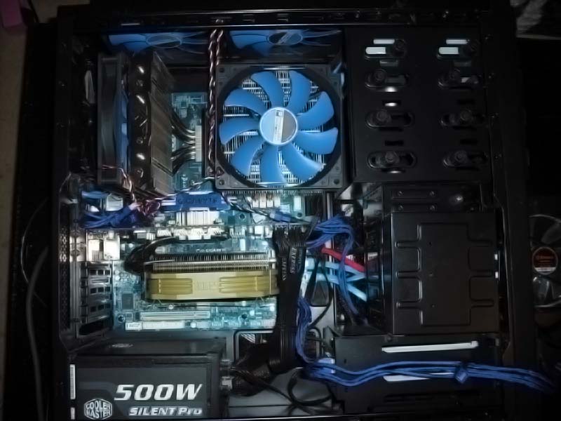

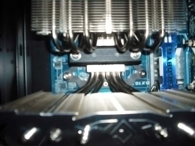

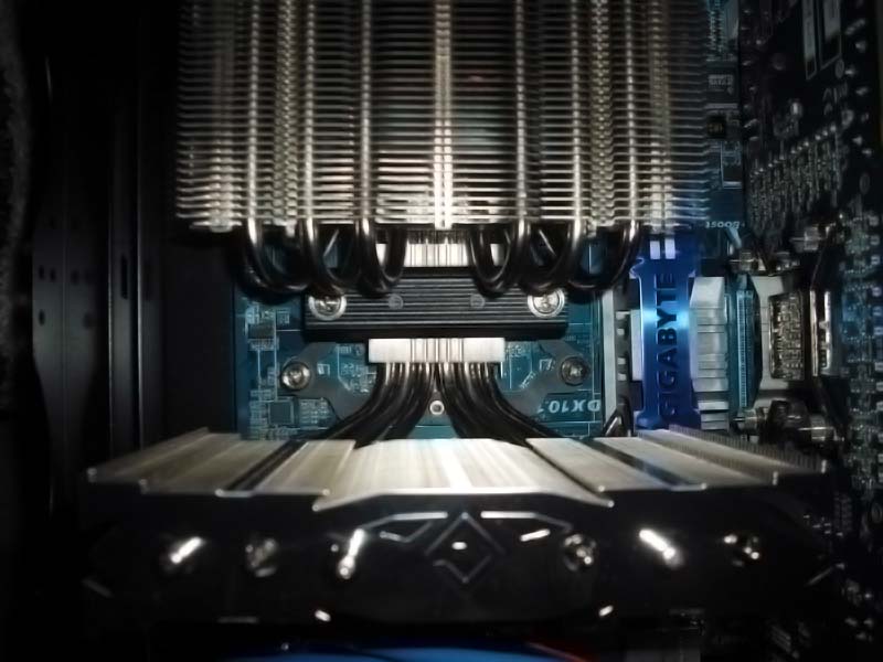

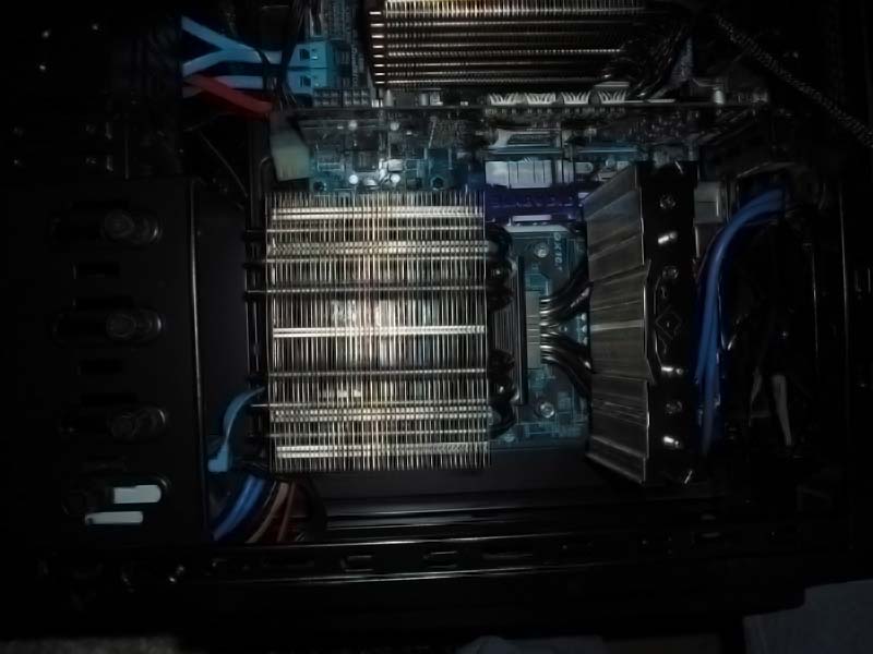

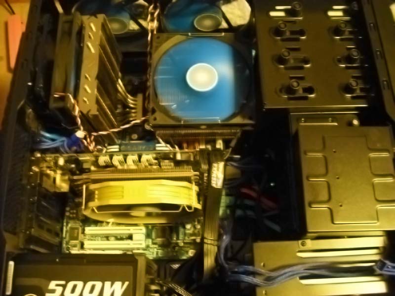

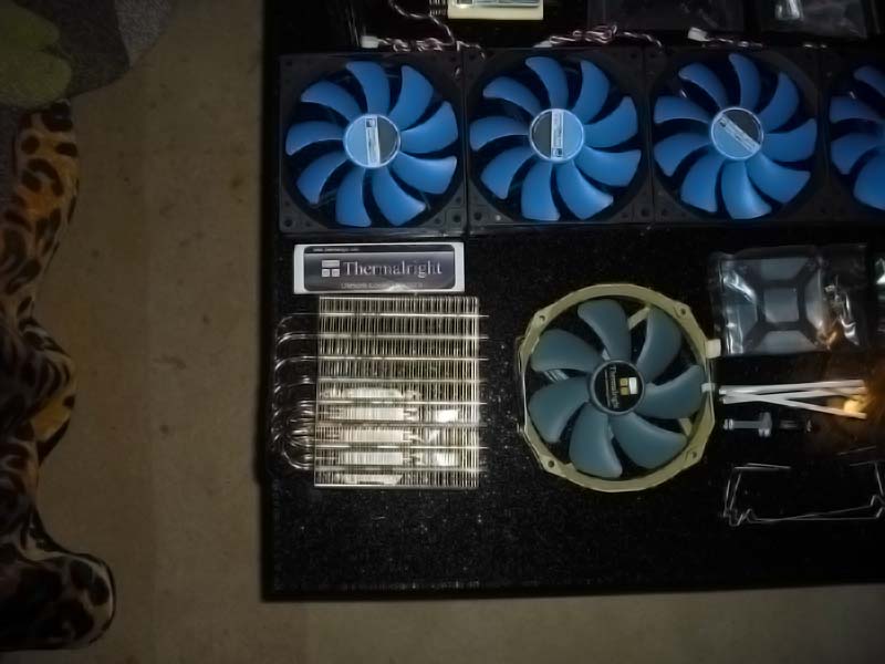

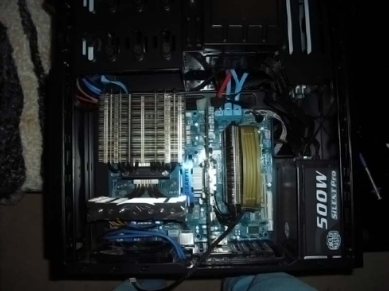

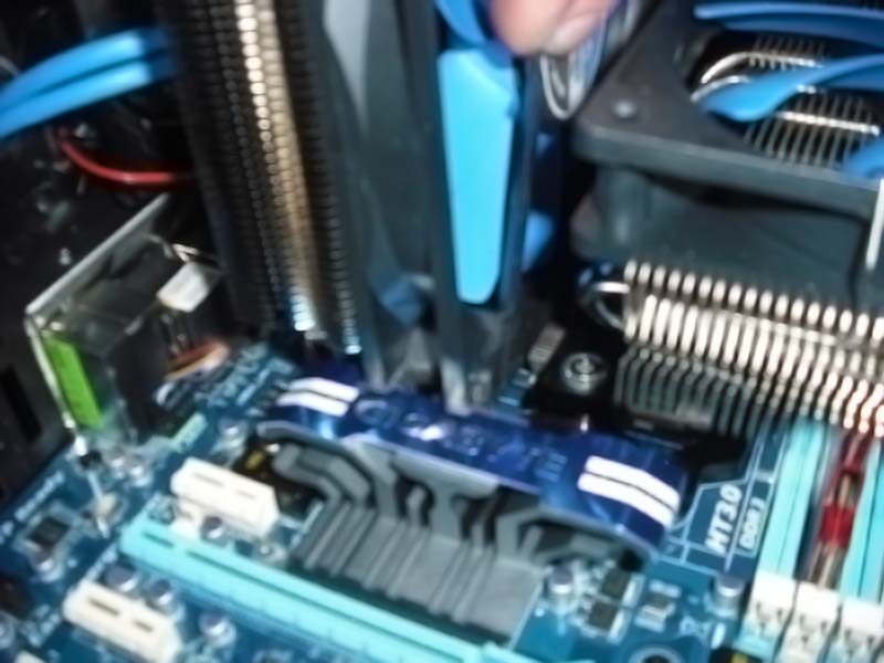

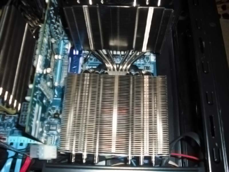

So hier noch ein paar Bilder vom zusammenbau auf denen man auch den von mir "verbogenen" Kühler sieht

wie bist du denn beim biegen vorgegangen ? hast du versucht im kalten zustand die heatpipes zu verbiegen ? sonst hättest sie besser erhitzt und dann gebogen ^^
da gibt es bei million dollar pc auf der seite auch nen lian li PCV350 glaub ich wo einer den thermalright kühler biegen musste um ihn ins gehöuse zu bekommen ^^ hat eins a funktioniert ;)
oder wars vielleicht nur im hardwareluxx forum ? XD
Kibri schrieb:
kurze frage ^^
Na leider mit brachialer Gewalt mangels Werkzeug :(
Ich hatte einfach nicht damit gerechnet das sich die heatpipes IM Block verbiegen und nicht außerhalb...
Warm machen fiel aus ohne Werkzeug muss ich es ja mit den Händen anfassen.
Zum vernünftigen biegen hätte ich einen Arbeitstisch und min. 3 Schraubzwingen gebraucht was ich nicht hatte
Also "eigentlich" kann das nix damit zu tun haben das du die Kühler nochmal neu aufgeklebt hast. Außer natürlich du hast damit einen Kurzschluss beseitigt. Evtl. lag einer der Kühler über mehreren Bauteilen.
Ich haab mir letzte Woche den Arctic Cooler Xtreme plus drauf gemacht. Der Umbau war wirklich leicht und alles passt wie dafür gemacht. Die Karte wird jetzt nur noch 50 Grad warm und selbst wenn ich die Lüfter manuell auf 100% laufen lasse hört man nur ein leises Rauschen.
du kannst ja an den Bildern sehen wie sie aufgeklebt waren. Einen Kurzschluss kann ich mir nicht vorstellen denn das klebepad ist ja sicher nicht leitend...
Das komische ist ich habe ja die ganze nachgt über wirklich alles durchprobiert um die Karte zum laufen zu bekommen auch mehrfach zerlegt usw. Das einzige was ich nicht tat war die Kühler runter zu machen. Und kaum mach ich nur die Kühler rauf und wieder runter funktioniert es.
Warum weshalb wieso? Ich habe ehrlich keine Ahnung
