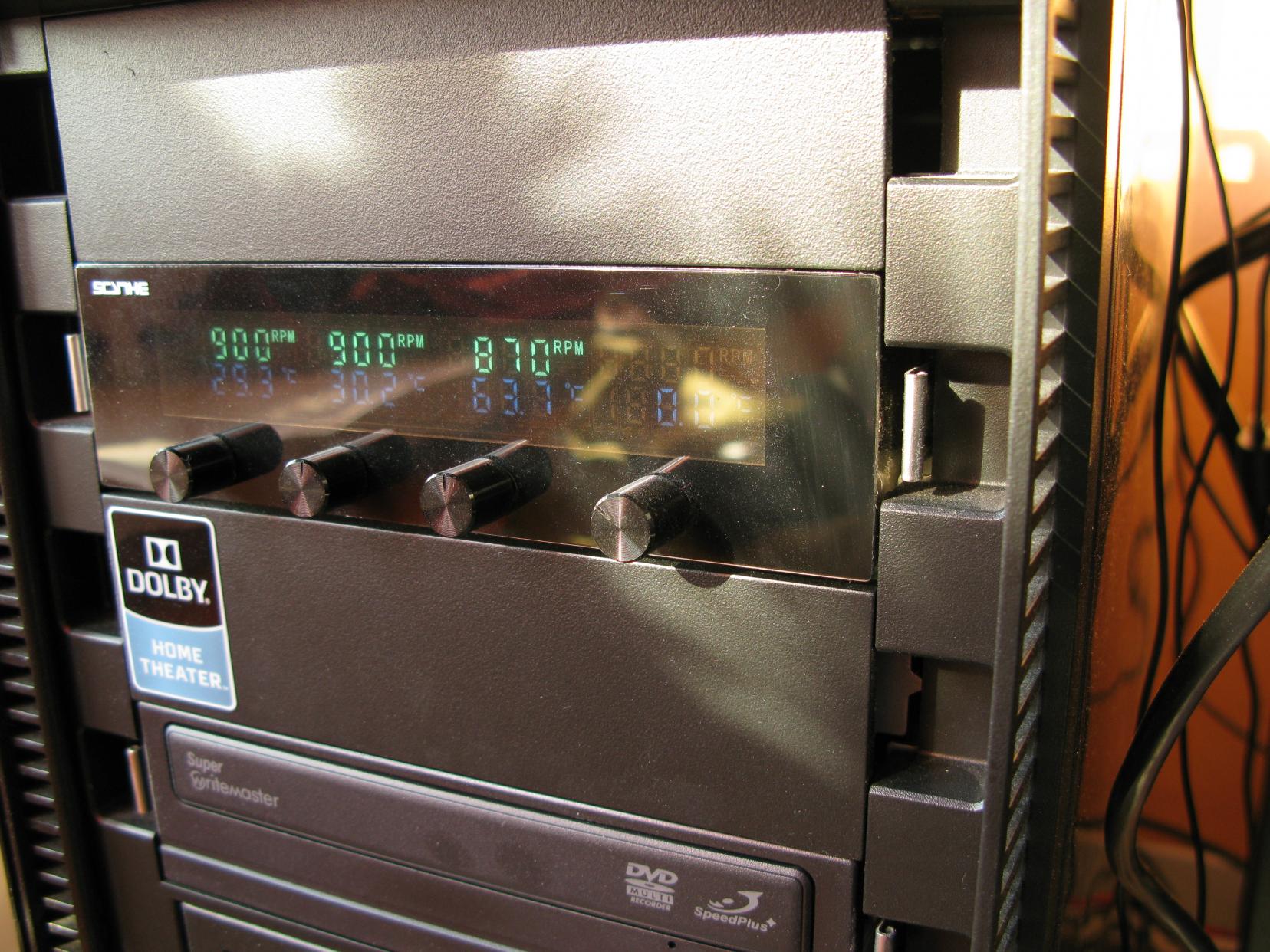

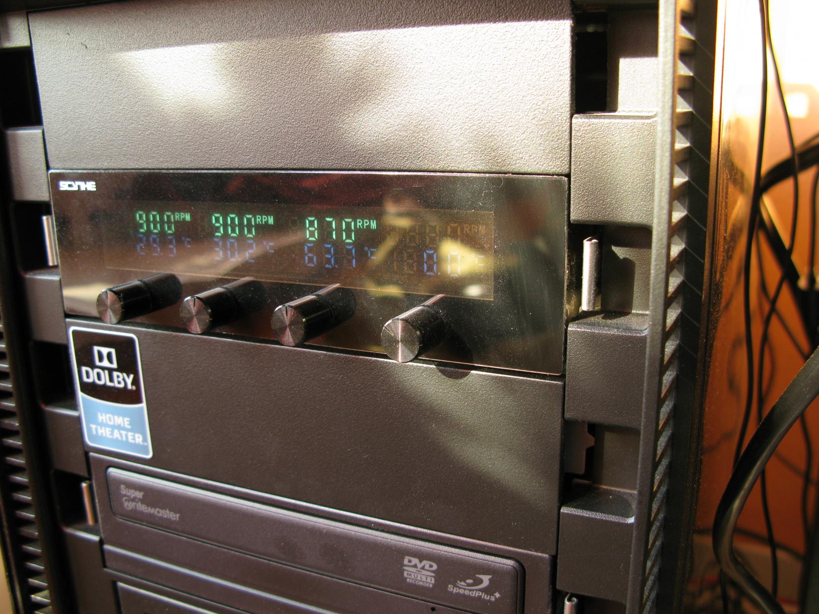

Für die Kühlersteuerung brauch ich wieder diese Klemmen, die man an
5,25" Geräte dran macht, oder? Dann muss ich vorher nochmal in den Keller :)
Meinst du Molex Stecker?
Nee, diese Schienen für die 5,25" Schächte.
Bin mir nicht mehr sicher, ob die beim P182 auch ausschließlich
zur Verwendung kommen. Habe auch noch ein Chieftec, wo das
gleiche System genutzt wird. Rechner ist grad nicht offen, sonst
hätte ich schnell reingeschaut.
Ja, beim P182 brauchst du die Schienen. Guck.
