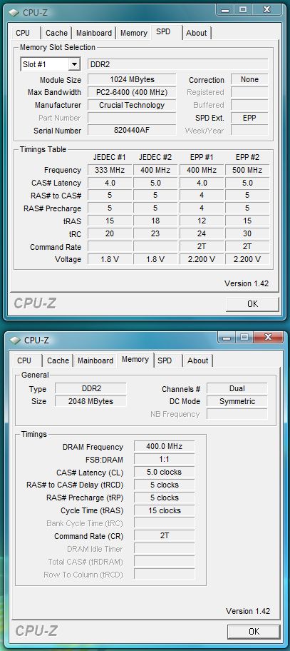

naja der ram packt das schon. die crucials haben ja zu 99,99% Microns drauf und ich glaub ich hab sogar noch einen mit den D9GMH erwischt. denn der wird bei 2,2V und 960mhz gerade mal 40° warm (laut lüftersteuerung). wenn es echt die chips sind, sinds die gleich wei bei den Crucial Ballistix PC-8500. außerdem wird laut EPP auch 1000mhz angezeigt bei CL5 und 2,2V - siehe anhang.

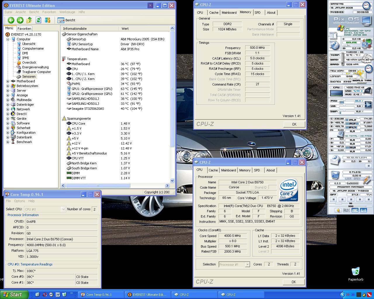

Nachdem ich die 3,6GHz mit 1,3V stabil bekommen habe, kam ich nun endlich mal mit 4GHz bis ins Windows.
Heute habe ich die 4GHz mit SingleChannel in Angriff genommen und siehe da, es klappte. DualChannel und der hohe FSB sind für die Northbridge anscheinend zu viel.
Stabil ist diese Einstellung aber auf keinen Fall.
MfG Campino

Und wenn man dann noch betrachtet, dass du laut Everest auch ca. 45°C pro Kern im IDLE-Zustand hast, ist das ganz schön heftig. Und die Spannung auch schon recht nahe am Maximum.

Die Everesr Temps sind auch die, die stimmen. Trotzdem auf jeden Fall ein schönes Ergebnis.
@Campino muss schon sagen, hammermäßig. ich krieg meine CPU bei 1,488V grade mal bei 3680mhz stable. wobei meine temps nach 1std prime bei ~55° sind. Mit nem Noctua könntest das vielleicht sogar 1 Std Primestable packen ;) für die Temps musst du CoreTemp 0.96 & Everest nehmen, die stimmen dann ziemlich überein. die 0.94 liest noch falsch aus!

Dass das keine Einstellungen für 24/7 sind, ist mir klar. Ich werde dann, wenn ich Zeit habe, das ganze nochmals mit CoreTemp 0.96 probieren.
Selbstverständlich reichen mir die 3,6GHz und mit 1,3V ist das ja auch ein Traumergebnis.
Ich wollte halt nur mal die 4GHz in Angriff nehmen :D
MfG Campino
wollte nur darauf hinweisen, dass coretemp0.94 falsch ausliest. coretemp 0.96 wird 1:1 die selben werte wie everest ausspucken. wennst dich auf die 0.94er verlässt würd er bald abbrutzeln ;)

Für den Hinweis mit CoreTemp danke ich dir auch. Habe den obigen Post dementsprechend nun editiert.
Ich habe nun noch einen SuperPi-Run gestartet. Der Wert ist ganz ordentlich, kommt aber leider nicht an die vergleichbaren CPUs mit 4GHz ran. Der fehlende DualChannel zollt seinen Tribut.

Das habe ich oben schon erklärt. Mit DualChannel wird die Northbridge zu sehr belastet, sodass ich die FSB500 nichtmal gestartet bekomme, auch nicht mit 1,44V MCH.
Weiter übertakten geht mit den RAMs leider nicht. Da habe ich schlechte Microns erwischt. 540MHz und CL5 ist nichtmal mit 2,4V stabil zu bekommen. Ich warte aber derzeit schon wieder auf ein Paket mit neuen Riegeln, nachdem ich letzte Woche von 1066MHz Ballistix ebenfalls enttäuscht wurde.
