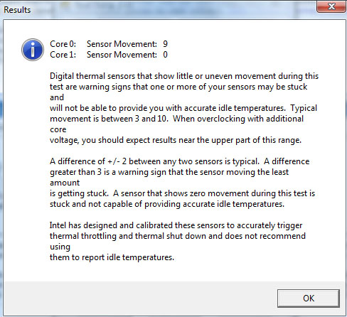

so wie ich das sehe ist der digitale Sensor von CORE 0 defekt,
aber die CPU-Temperatur (vom Board) ist nicht höher als die CORE-Temperatur (außer der von der defekten Diode des CORE 0).

Warum sollte der Sensor von CORE 0 defekt sein? Ich würde eher sagen andersrum. Die Temperatur müsste sich ja verändern, was sie nicht tut. Core Temp sagt mir auch, dass vermutlich der Sensor von CORE #1 defekt ist.

@shadow07
Nach dem du RealTemp 2.11 hast kannst du da ja einen Test Sensor machen.

Test Sensors
Ich habe irgendwo gelesen, dass Intel die Sensoren kalibriert hat und man den Sensor eventuell dadurch zum Laufen bringt, indem die angezeigte Temperatur überschritten wird. Allerdings schaffe ich es nicht mal mit Prime95 den CPU richtig "einzuheizen".

@1zwei3weg
also Sensoren, bzw nach deinem verlinkten Artikel Temperaturdioden, haben die C2D reichlich, aber diese leiten ihre Signale an den PECI-Controller und dieser gibt dann nur noch die auslesbare Differenz zum TJunktion weiter.
@shadow07
dann mache es doch wie in meinem Link und nimm den Kühler kurzfristig ganz ab. :freak:
