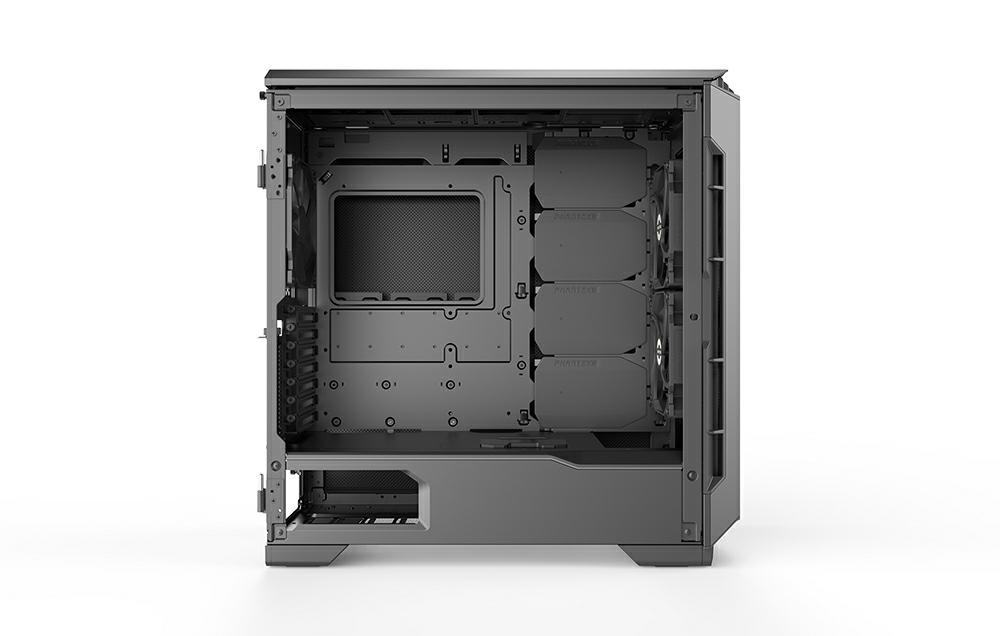

Es gibt mehrere gehäuse, die eine Aussparung intern haben. Für mich sind die optimal für kleine displays.
Hier könnte man zb. Unten links beim Netzteil noch ein Display einbauen.

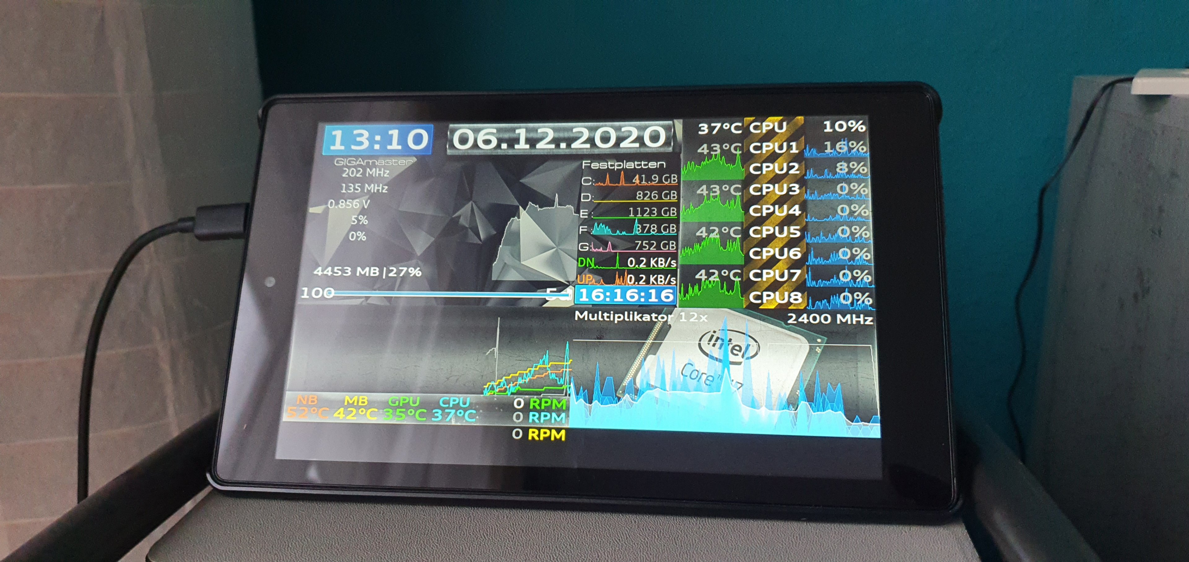

Aktuell hab ich ein tablet was über USB angeschlossen ist und aida64 gibt mir die daten für die auslastung usw. Leider kann ich das tablet nicht in ein Gehäuse einbauen, weil ich es immer erst ensperren muss.
So sieht mein tablet aus

Was muss man in Aida64 einstellen das die Methode mit einem Tablet per USB klappt?
für aida64 hab ich ein addon installiert es heißt "odospace" und ich hab ein android tablet auf windows und android muss ein programm dafür installiert werden. vlt geht der link noch http://apps.odospace.com

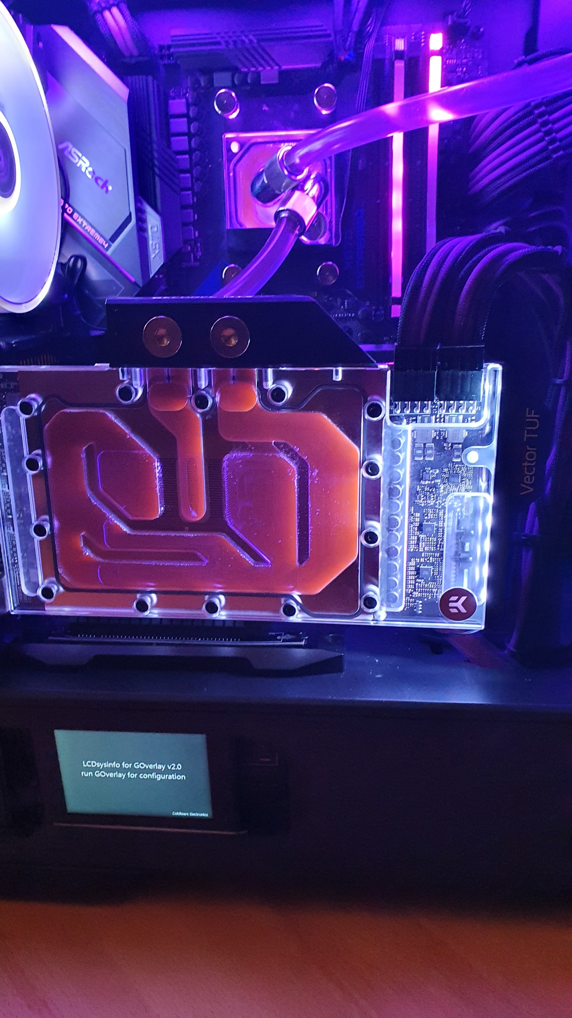

I30R6 schrieb:
Nabend und frohe Weihnachten,
ich habe im
Phanteks Eclipse P500A
auch das Goverlay 3.5" eingebaut , sieht ungefähr so aus :

das is meine idde, aber ich finde es viel zu klein und es sieht provisorisch aus^^ am liebesten hätte ich ein AMOLED display was größer ist als die aussparung, weil dann kann man alles perfekt anpassen. aktuell sind es bei mir 7" und direkt untem bildschirm, aber wenn ich es im PC einbaue müsste alles dadrauf schonmal größer gemacht werden. klar würde ich mehrere seiten machen, aber ich glaub mit 6 informationen ist das kleine display schon sehr voll.
weil immer mehr gehäuse den platz bieten, dachte ich... sowas würde es schon längst geben... RGB beleuchtung bringt ja gar nichts und das hätte noch einen sinn xD
