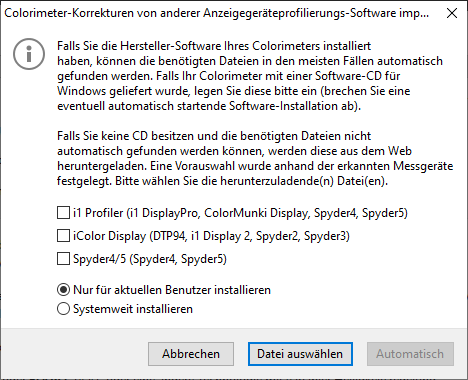

2. In DisplayCal: Werkzeuge => Korrektur => Colorimeter-Korrekturen von anderer Anzeigegeräte... und die heruntergeladene EXE der Windows-Treiber ausgewählt.
3. Nun soll ich den Spyder X auswählen. Dieses Gerät wird aber nicht angeboten.
Ich wähle zunächst Spyder 4/5 (Spyder 4, Spyder 5) aus.

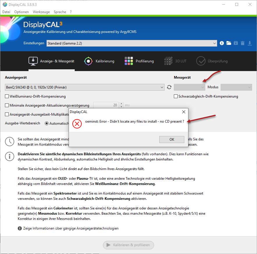

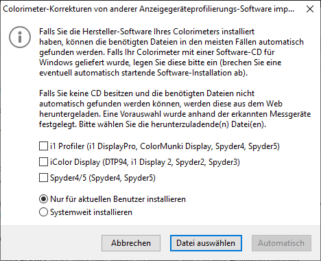

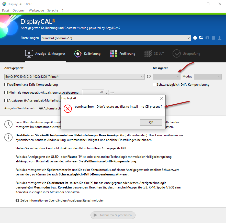

Ergebnis: Fehlermeldung: "oeminst: Error - Did'nt loacate any files to install - no CD prenesent?".
Ich wähle Spyder i1 Profiler aus.
Ergebnis: Gleiche Fehlermeldung.
Wie geht es nun weiter? ich lese immer wieder, dass Benutzer des Spyder X DisplayCal erfolgreich verwenden.
Es wird daher auch kein Messgerät angezeigt, siehe Screenshots.
