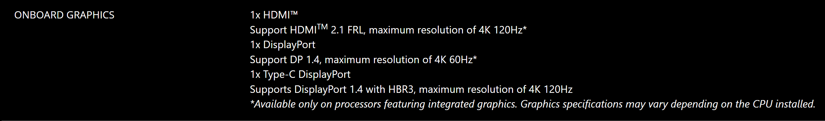

da hilft nur das Lesen der Specs auf den Websites, leider ist Geizhals.de hier keine Hilfe mit den Filtern. Und manchmal muss man auch noch das Handbuch lesen, wenn es bei den Specs nicht explizit geschrieben wird.
Beispiel von meinem ASRock X670E Pro RS:

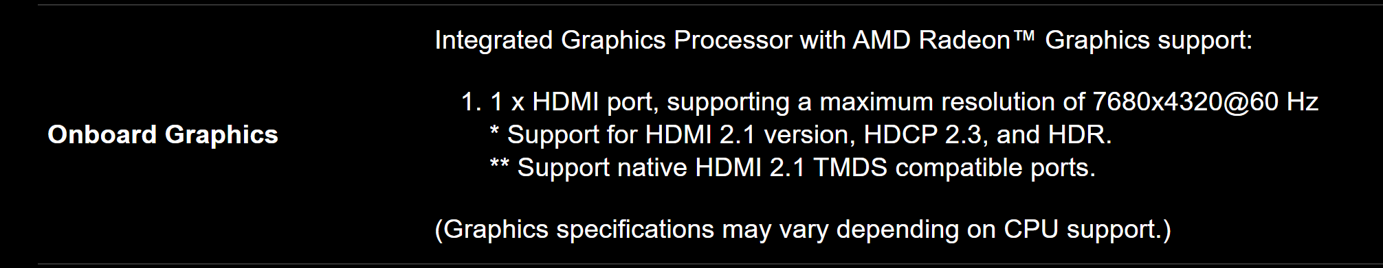

MSI X670E Carbon:
die 4K 60Hz beim DP 1.4 sind meines Erachtens irreführend

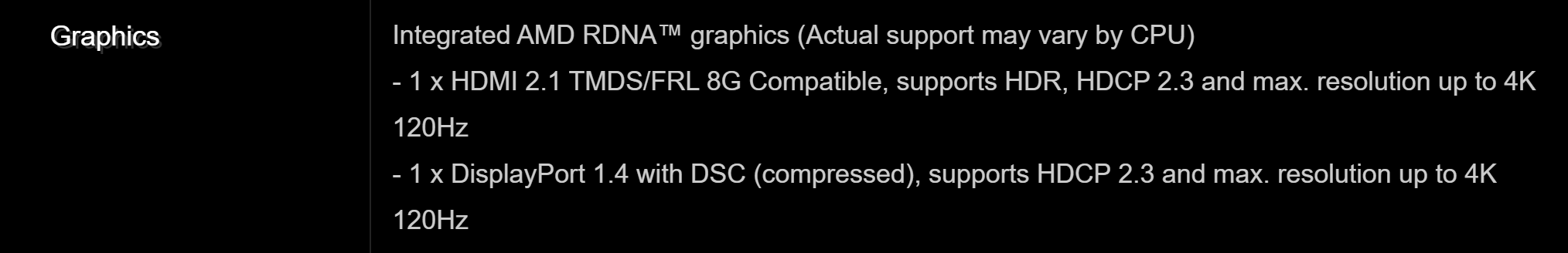

Gigabyte Aorus Master B650E
-> 8K@60Hz ist das höchste, was ich bislang gesehen habe. Das entspricht eigentlich 240Hz@4K, kenne dazu aber keinerlei Tests.
