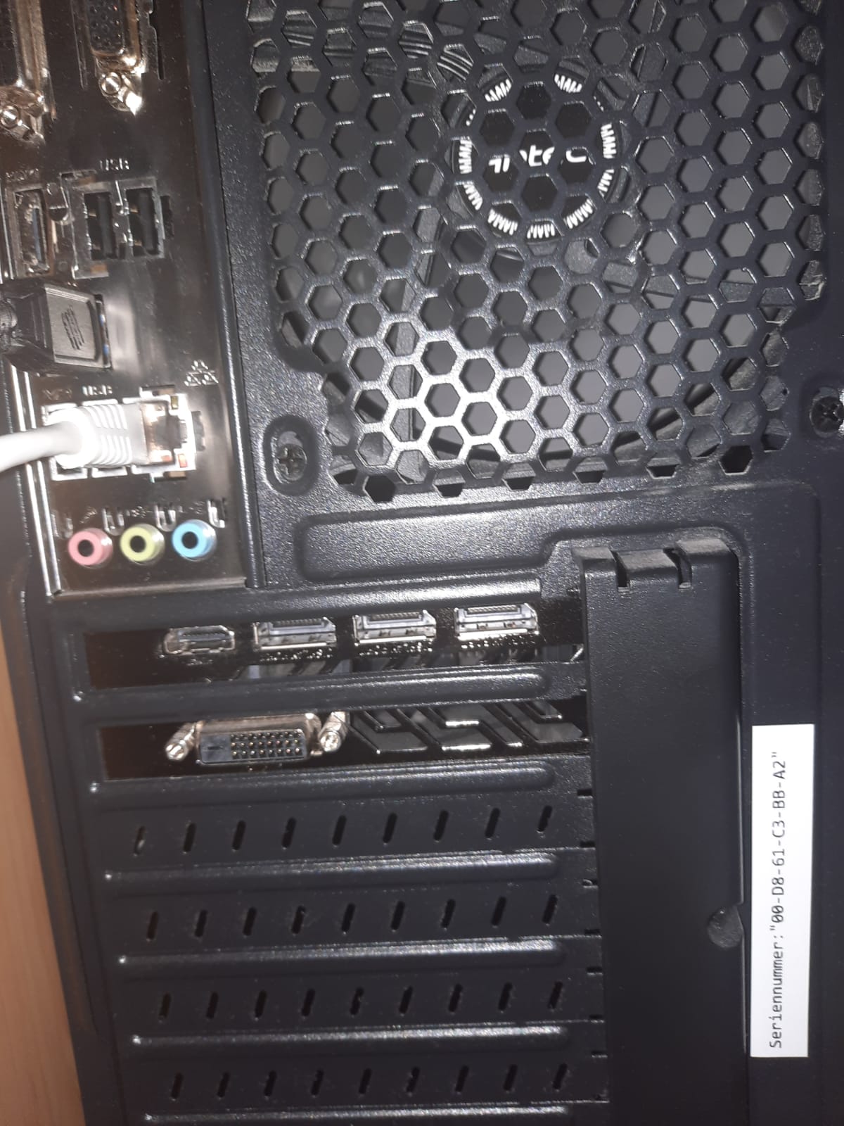

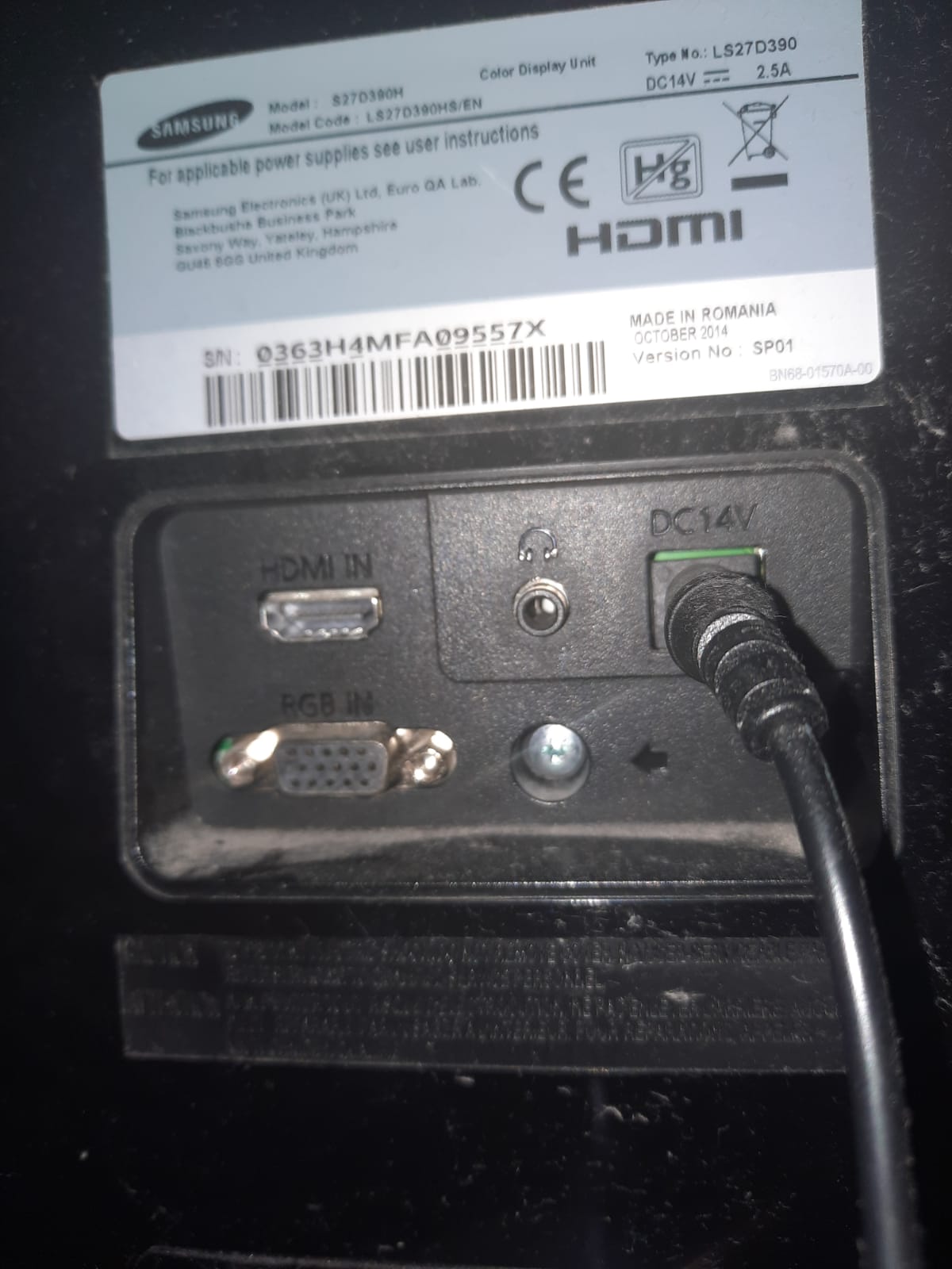

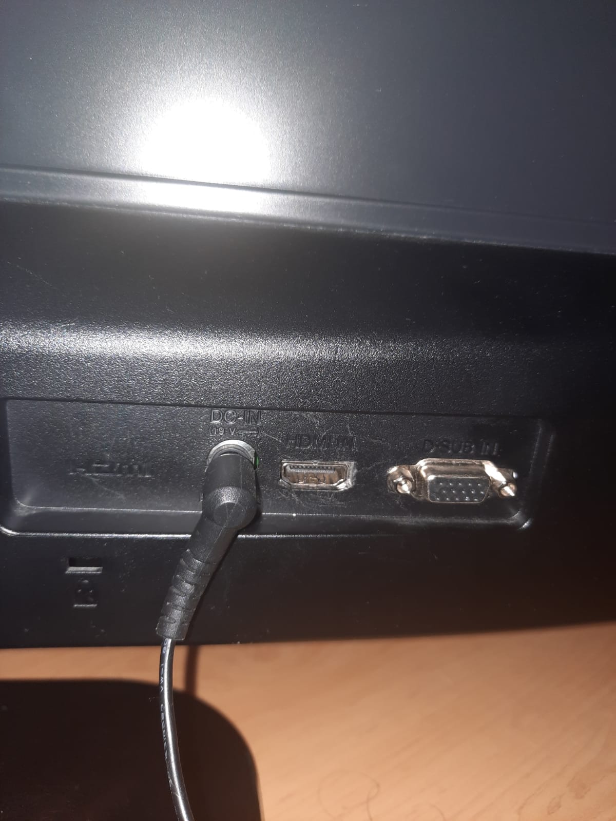

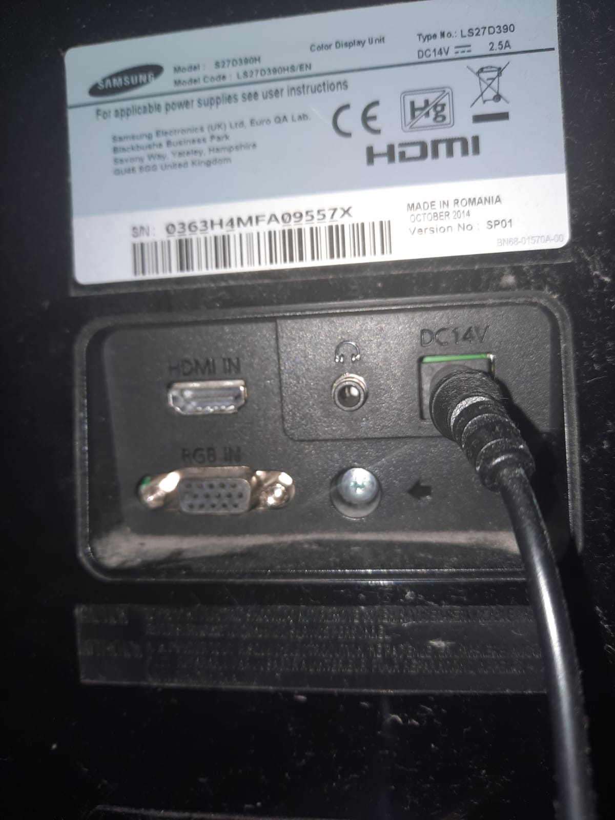

(bilder von meinen anschlüssen in meinem pc und den anschlüssen in den beiden bildschirmen)
ich habe dieses kabel gekauft: https://www.amazon.de/-/en/dp/B015OW3M1W?psc=1&ref=ppx_pop_dt_b_product_details
dort steht, es funktioniert nur von displayport output auf hdmi input: "Works only from a DisplayPort output to an HDMI input (does not work in both directions
Mein Problem: ich kann einen bildschirm anscheinend nicht verbinden wenn ich den displayport in den pc stecke und das hdmi ende zum bildschirm. ich weiss nicht genau ob es daran liegt, keine ahnung von dem thema (normales hdmi kabel funktioniert).
Ich will 2 Bildschirme anschließen und der pc hat nur einen hdmi port, weshalb ich nicht mein zweites normales hdmi kabel benutzen kann um beide bildschirme anzuschließen.
darüber hinaus kann ich an keinen der beiden bildschirme das displayport ende meines gekauften kabels stecken.
Kann mir jemand was auf amazon empfehlen was funktionieren würde? ich hab mir schon andere beiträge hier angeschaut aber ich check einfach nix weil ich keine ahnung hab x.x

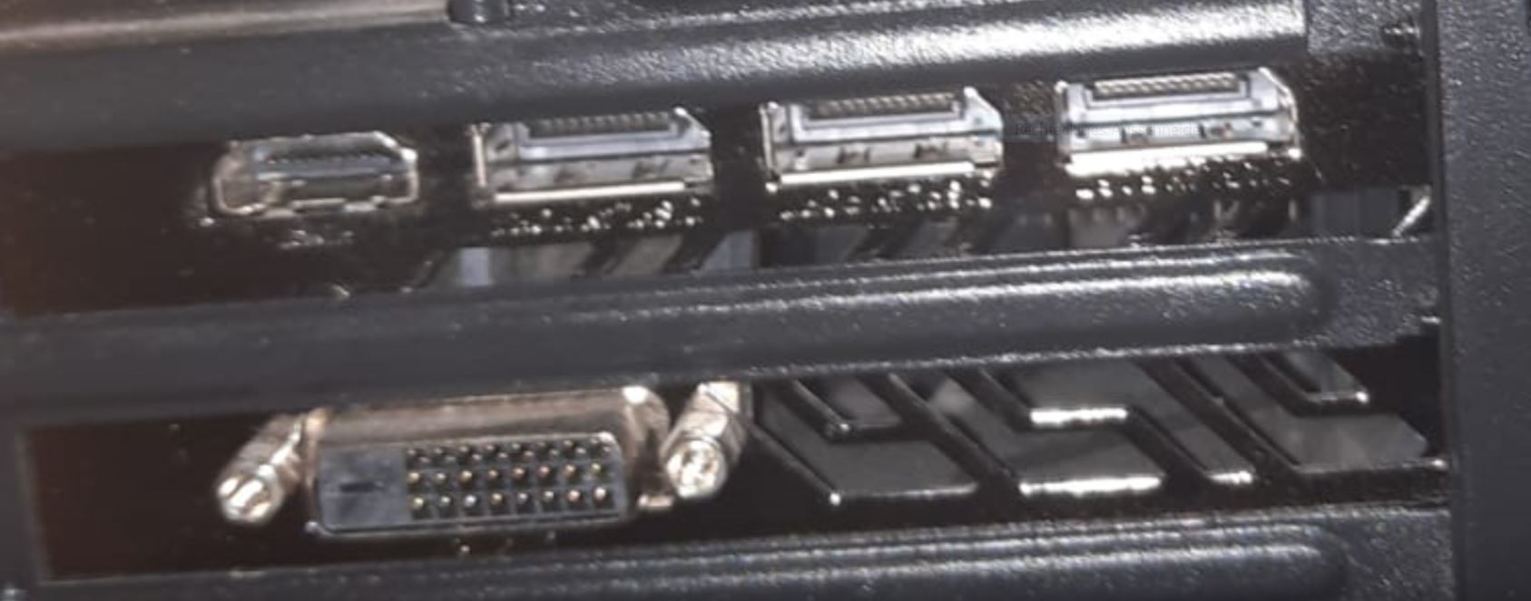

Ich würd's einfach mal an die Grafikkarte, statt ans Mainboard anschließen.
Unten an der Grafikkarte ist ein HDMI und 3 Displayport Anschlüsse frei
Reaktionen: Recharging
Hier sollten sich durchschnittlich bis zu 4 Monitore betreiben lassen...
Das gekaufte Kabel ist genau richtig. Ich verstehe das Problem nicht so Recht...
(Er hat die Grafikkarte so zentral fotografiert, da wäre ich nie auf die Idee gekommen, dass da oben Displayport am Mainboard steckt, wenn das so ist... 😀 )
Die Ports auf dem Board selbst sind meistens tot (zumindest bei AMD) und wenn es eine F oder KF CPU ist auch bei Intel allerdings sollte man auch HDMI aus dem DVI-D Port bekommen...
Hat der PC überhaupt eine iGPU (integrierte GPU zB APU)? Falls nicht, dann musst dann den DP der Grafikkarte nehmen, nicht den DP Onboard (Mainboard). Meistens wird da der Onboardanschluss deaktiviert, wenn zusätzlich eine Grafikkarte eingebaut ist.
Teilweise kann man auch Beides verwenden, dann muss es im BIOS dafür eingestellt sein. Sofern eine APU verwendet wird.
Leute er hat den Bildschirm nicht im Mainbord stecken, das sind nur USB und LAN...
Eigentlich ist das Kabel genau für deinen Anwendungsfall gebaut. Von DP an der Grafikkarte zu HDMI am Monitor.
Sollte sich bewahrheiten, dass das (warum auch immer) bei dir nicht läuft, nimm den hier:
https://smile.amazon.de/deleyCON-HDMI-DVI-Adapter-1920x1200/dp/B005552HWE
Bei DP->HDMI muss eine Wandlung des Bildsignals stattfinden, wohingegen DVI->HDMI 1:1 das selbe Bildsignal weitergibt, einzig der Stecker ändert sich.
Reaktionen: Kazuyen
hi, ich hab immer alles in der grafikkjarte stecken (also bei dem einen hdmi und den 3 displayports) aber es geht mit den displayports nicht mit meinem kabel :/
Wenn das Kabel an allen drei DP der Grafikkarte sowie mit beiden Monitoren nicht funktioniert, dürfte es schlichtweg kaputt sein. *schulterzuck
Retourniere das Kabel und nimm den Adapter, den ich dir oben verlinkt habe, in Verbindung mit einem beliebigen HDMI-Kabel. :)
Langfristiger Tipp: Bei zukünftigen Monitor-Käufen unbedingt auf DP als Eingang achten.
Reaktionen: Kazuyen
okay, ich denke das werde ich machen, evtl kann ich das andere ja zurückgeben. Vielen dank!
