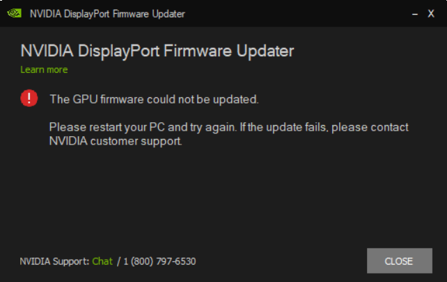

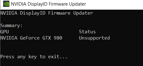

Meine GTX 980 ist ein Firmware Update verfügbar, aber sie will nicht. (Version 1.0 des Tools)
Die Fehlermeldung ist leider nichtssagend.
Der User ist admin und nach 'nem Reboot hab ich es auch schon erneut probiert..
Mit Version 1.1 des Tools heißt es am Ende GTX 980 "not supported"
Jemand 'ne Idee?

Du machst dafür besser einen neuen Thread auf, bei dem hier wurde zuletzt was im Mai geantwortet.
Wenn Du ein neuen Thread eröffnest, bitte dann auch gleich mit umfassenden Details zu deinem System, welche Tools, was Du genau gemacht hast damit wir Dir nicht alles aus der Nase ziehen müssen. Besten Dank!
