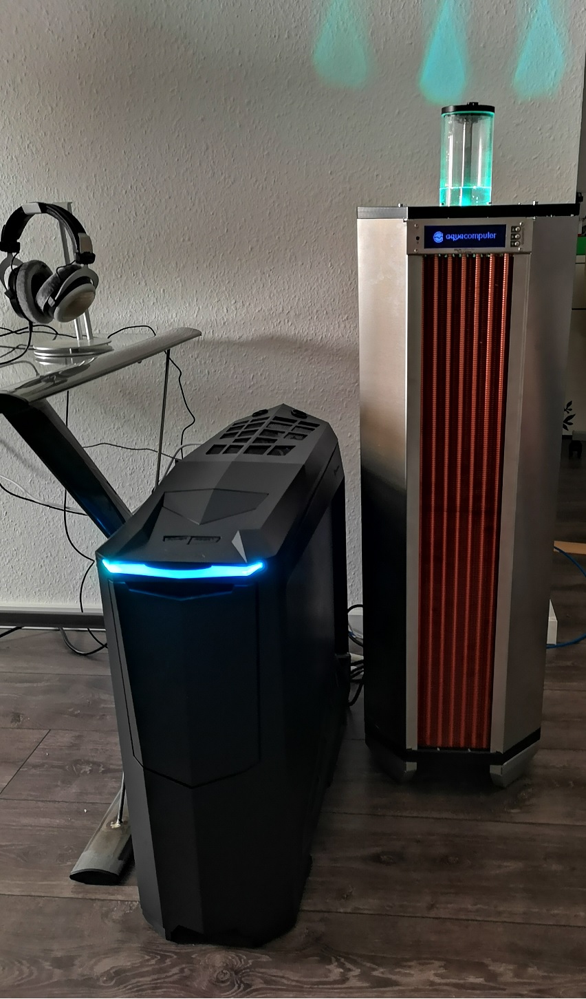

fertig zusammengebaut war und mir auffiel, dass wenn der Bildschirm vom Aquaero nach vorne
zeigt, die Wakü Anschlüsse ja gar nicht mehr direkt hinten auf meinen PC ausgerichtet sind... :rolleyes:
Fazit: 2 Meter extra Schlauch bestellt, laut geflucht und provisorisch den Gigant mit Bildschirm
nach hinten aufgestellt.

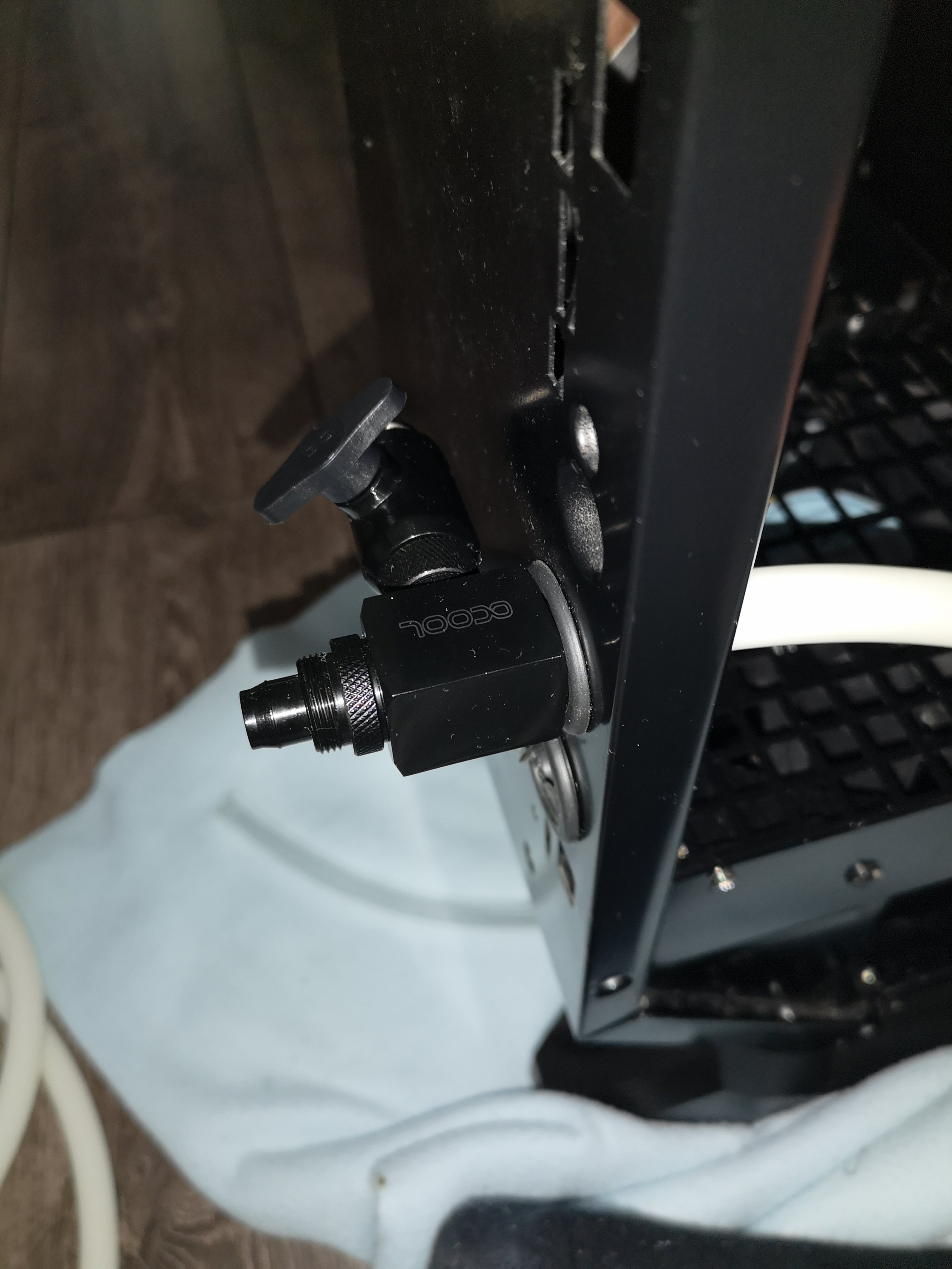

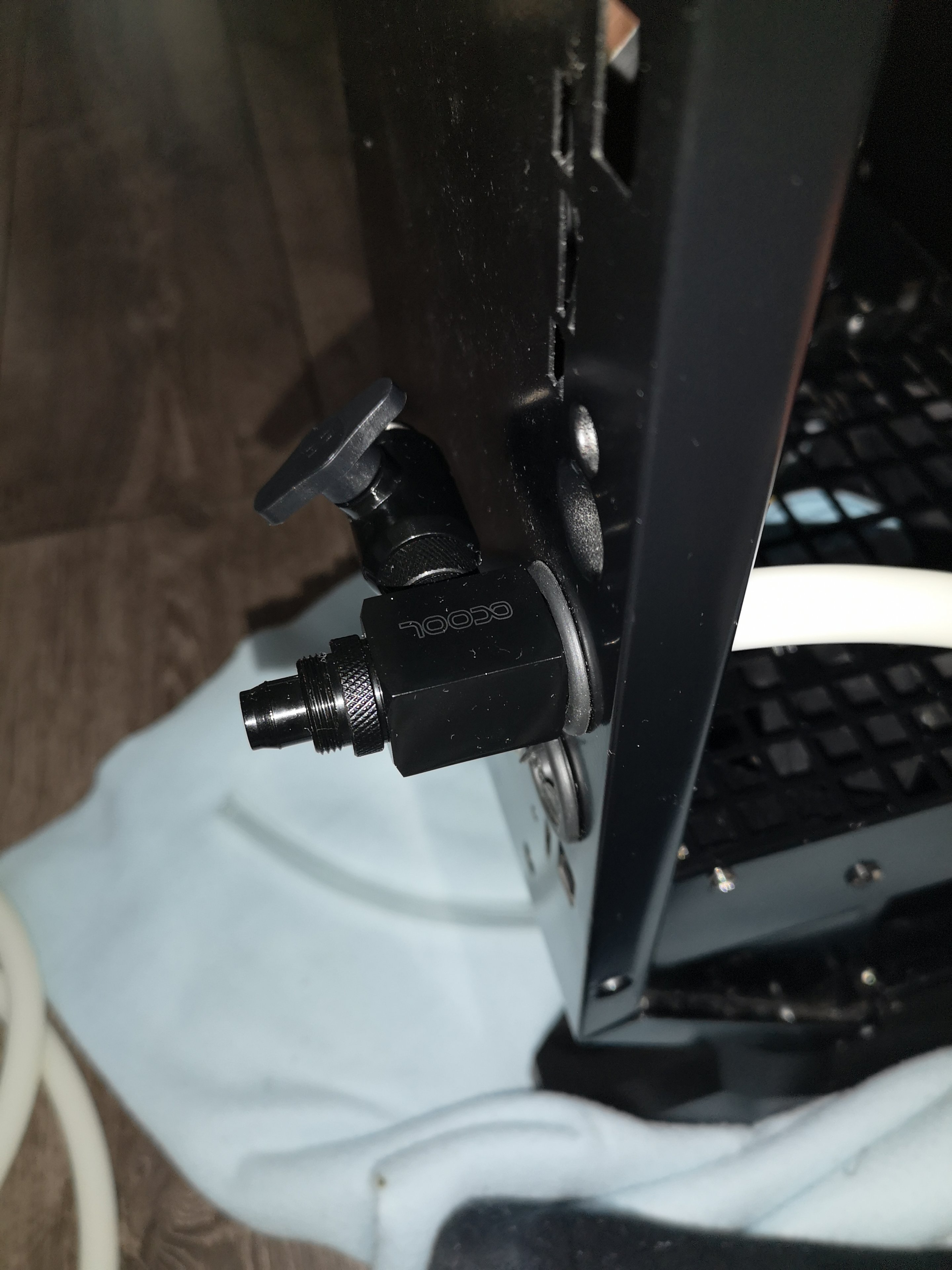

Als klug hat sich allerdings herausgestellt, dass ich an der Schlauchdurchlassöffnung des PCs ein T-Stück mit Wasserhahn (Alphacool Anschlussterminal) installiert habe um das Wasser ohne Probleme aus dem Kreislauf zu lassen.
Speziell als ich die (längeren) Schläuche zum Gigant hin neu ziehen musste, hat der Hahn i.V.m. den
Schnellkupplungen gute Dienste geleistet.

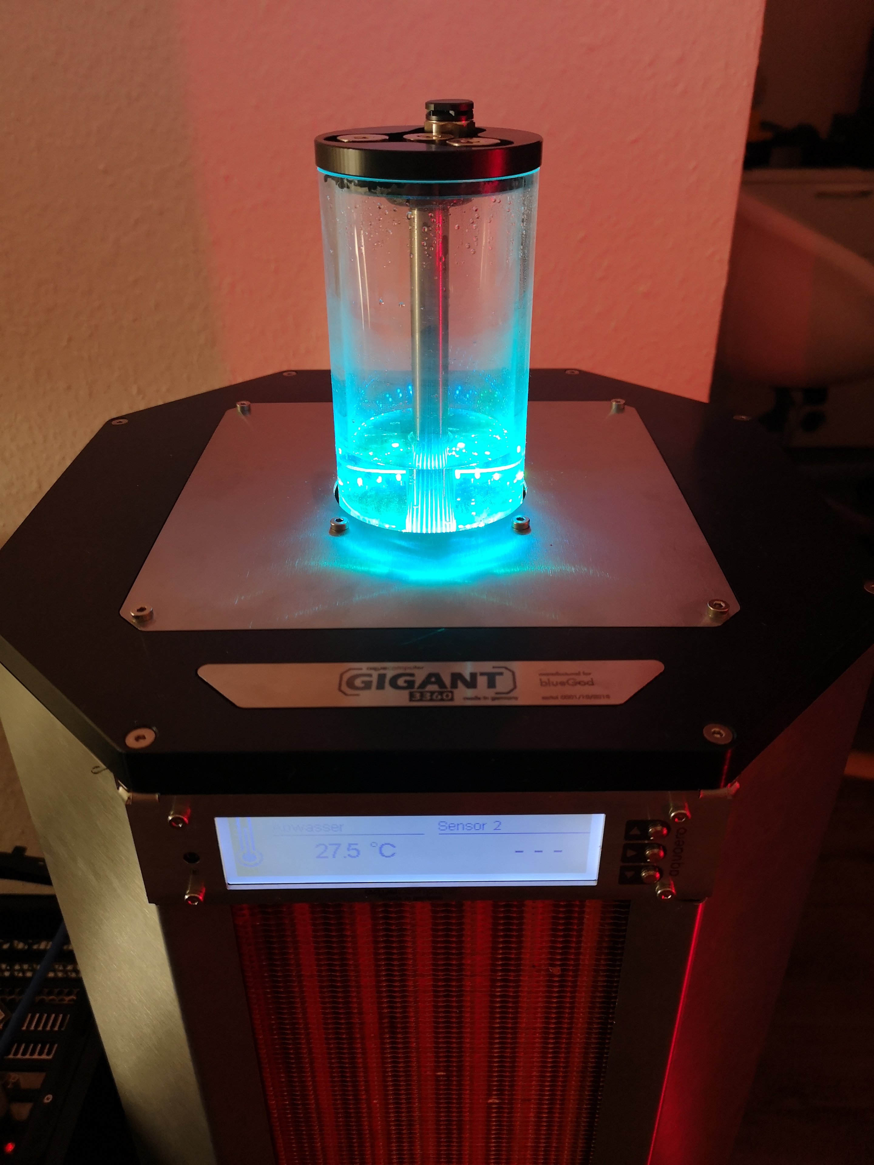

Steuern lasse ich alles wie folgt:
- Gigant: Die Steuerung des Lüfters und des RGBpx-Rings erfolgt über den Aquaero/Quaddro.
(den Eingang für den Molexstecker habe ich direkt neben dem Netzteil in das PC-Gehäuse gedremelt)
- Gehäuse: Die Steuerung der Lüfter und diverse RGB-Leds/Stripes erfolgt über mein ASUS Zenith Extreme Mainboard bzw. über den am Mainboard angeschlossenen Temperatursensor.

- Schnellkupplungen mindestens von Gigant zu Gehäuse sind ratsam.
- Irgendwo im System sollte mindestens ein Auslassventil für das Wasser angebracht werden.
- Da richtig Druck auf den Leitungen ist, ist ein einfaches Schlauchrausziehen nicht ratsam (ganz

- Um das System schnell luftfrei zu bekommen, hat sich eine Druckausgleichsmembran als praktisch
herausgestellt. Diese habe ich oben im AGB Deckel eingeschraubt. Achtung: Das Teil erst
eindrehen, wenn der AGB fertig befüllt ist und nicht mehr spritzt! Wenn das Teil nass wird funktioniert es nicht

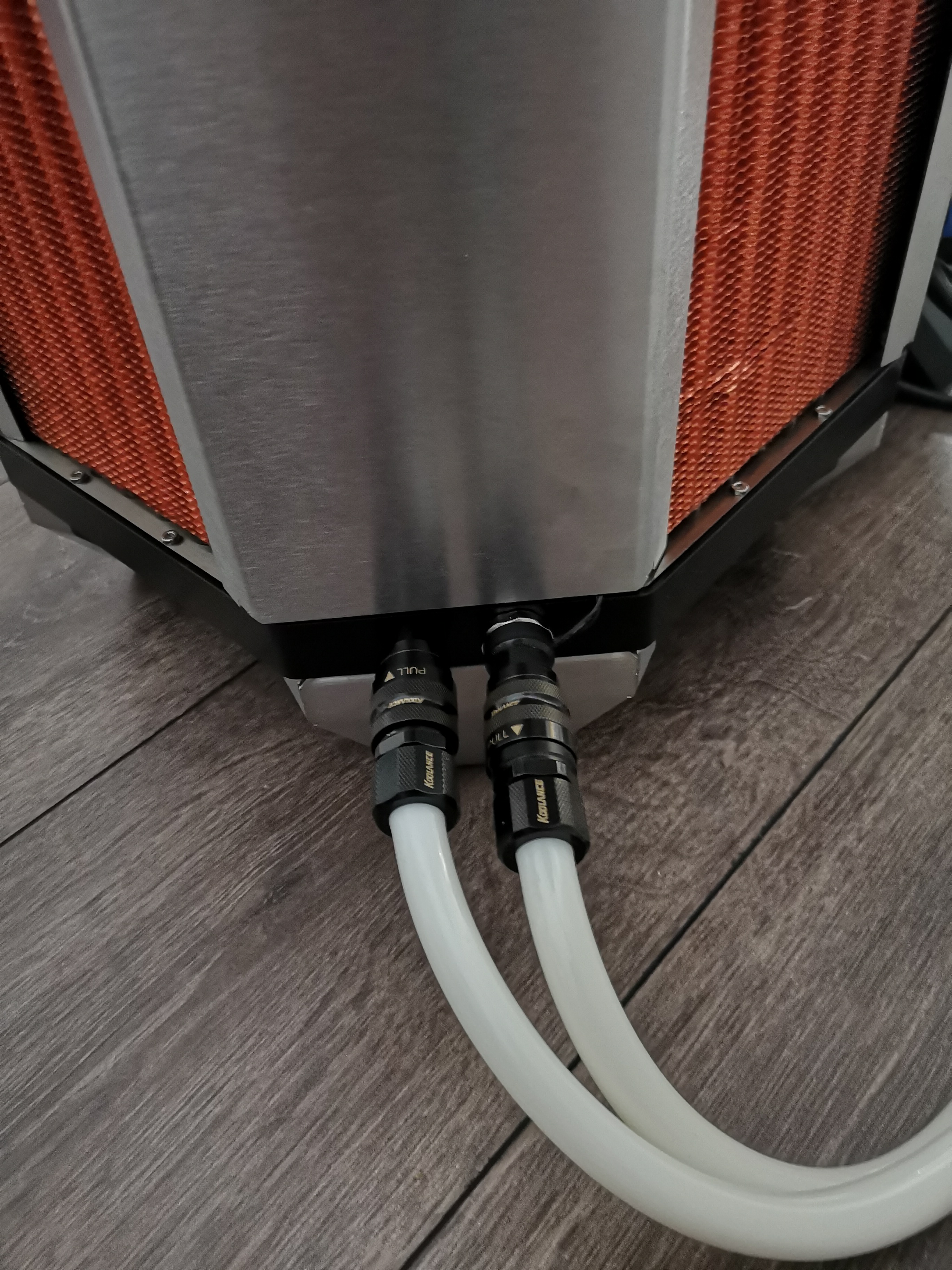

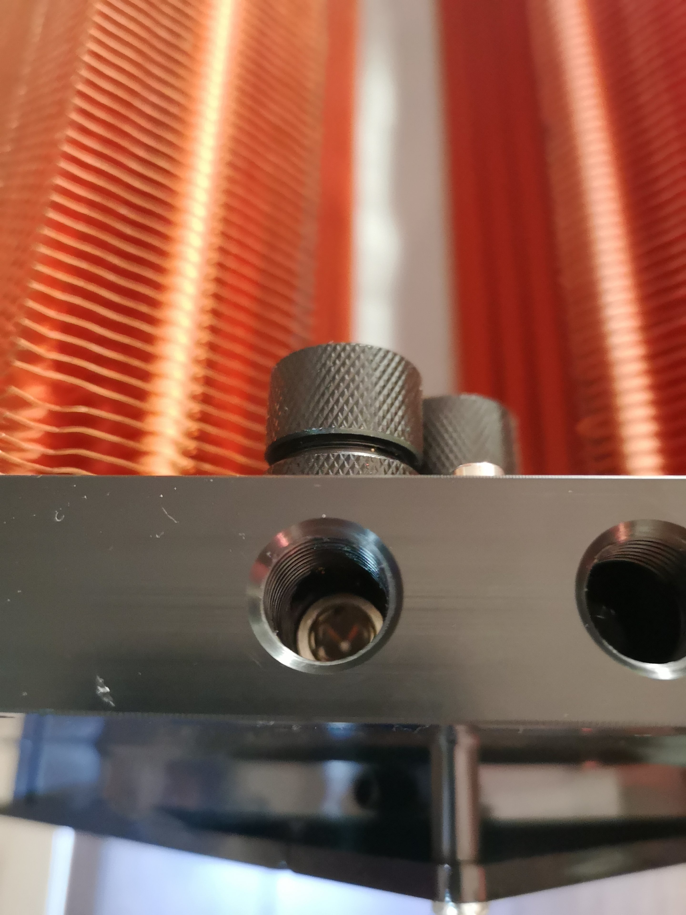

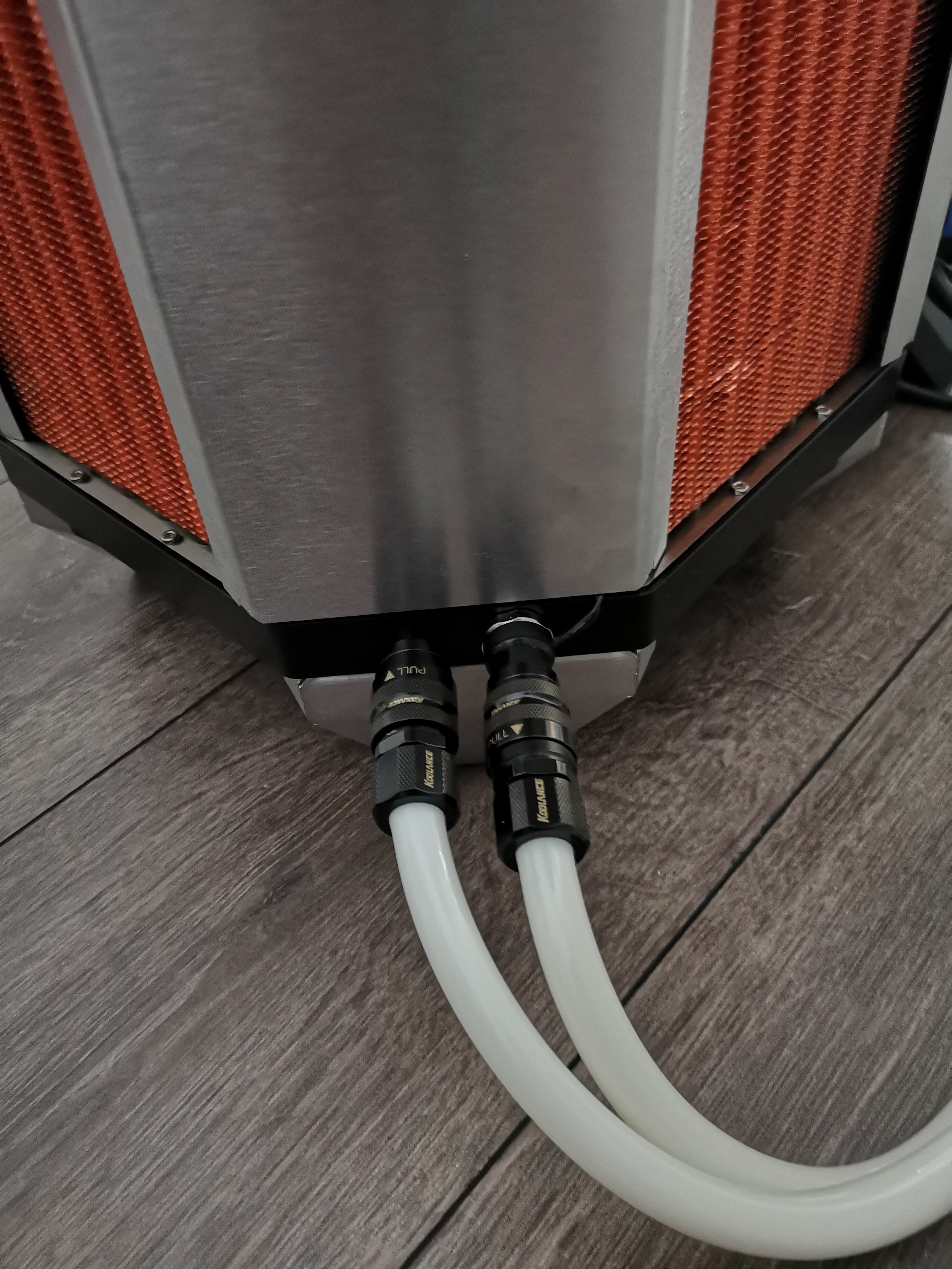

Ach ja, dass sich die Anschlüsse beim reinschrauben unten im Fuß des Gigants treffen konnte ich
nicht bestätigen. Vielleicht hat AC hier bereits nachgebessert?! (siehe Foto)

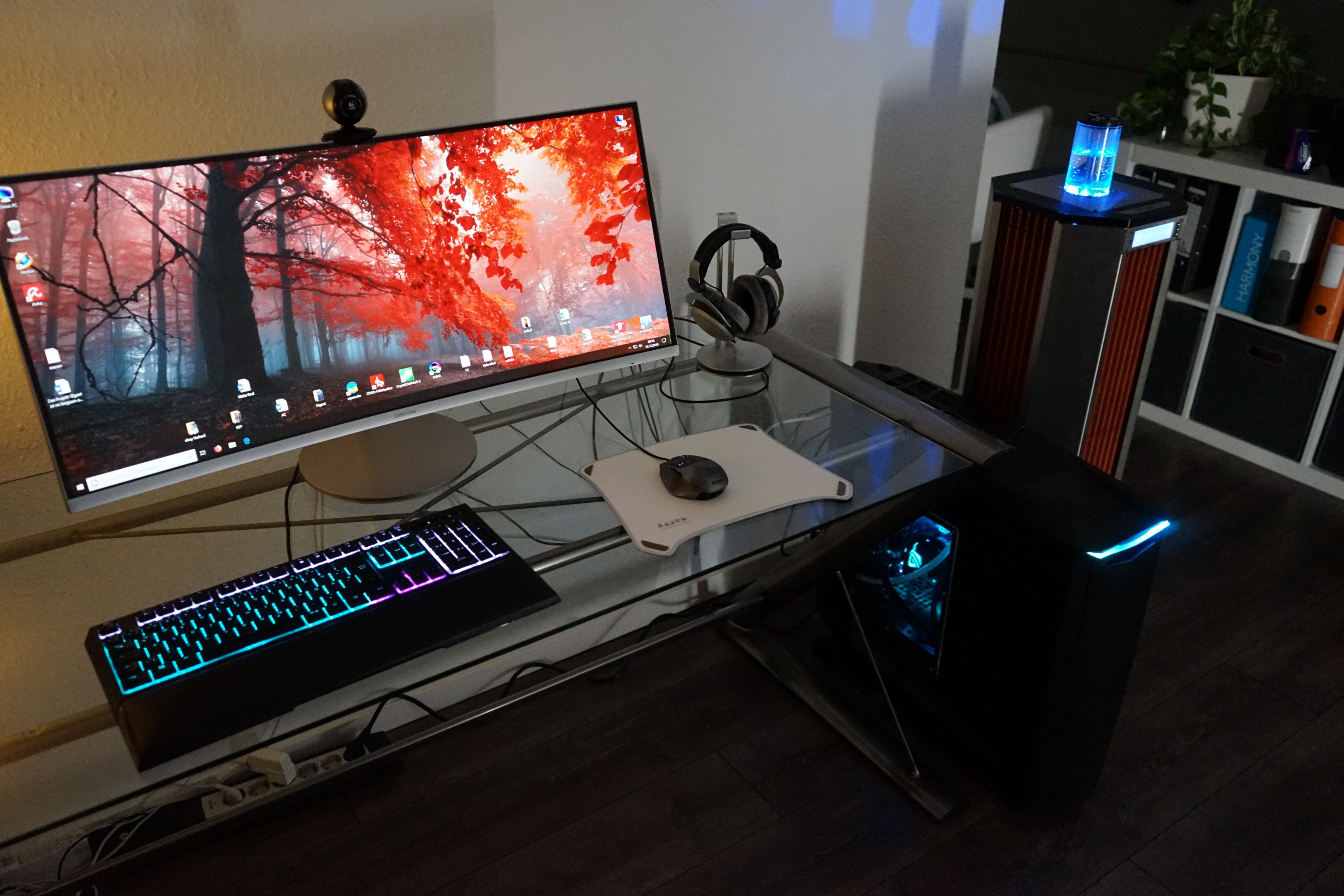

WaKü offtopic:

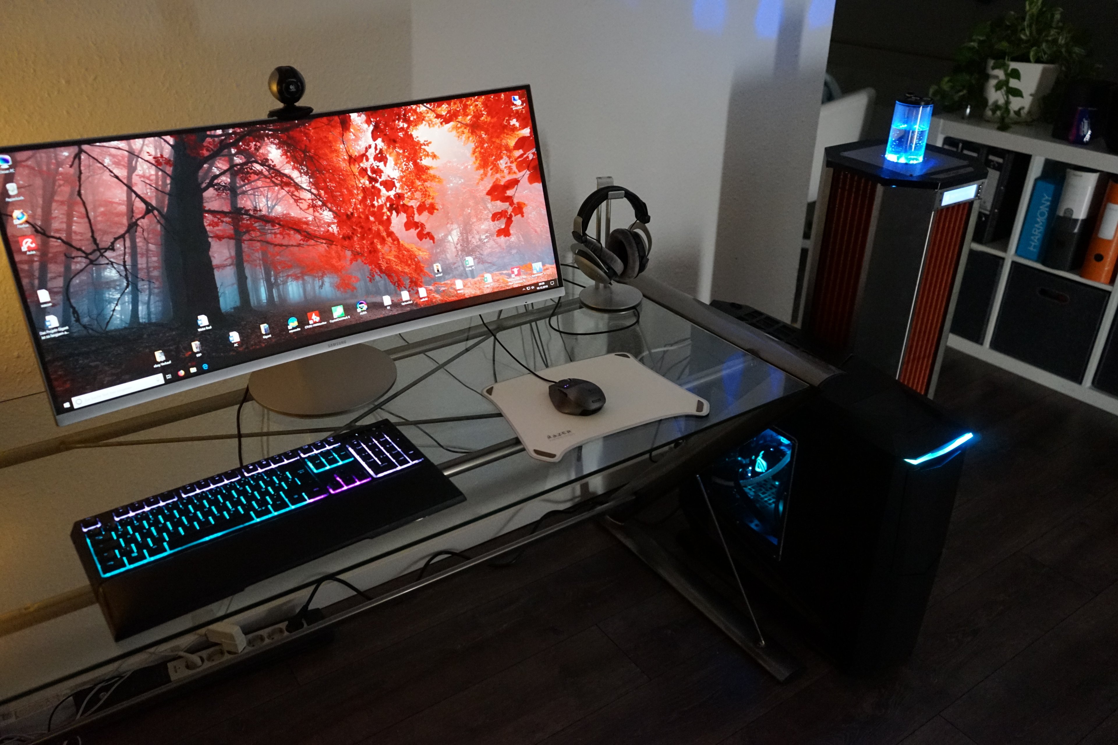

Neben dem Gigant habe ich auch gleich mein altes Raven Gehäuse von Grund auf "renoviert".
Alle Leds wurden gegen RGB-Versionen getauscht bzw. umgelötet. Dabei sind auch die Lüfter gegen silent-Versionen ausgetauscht worden.
Nachstehend noch ein paar schnelle Fotos vom Ergebnis. Bessere Bilder folgen auf Sysprofile.

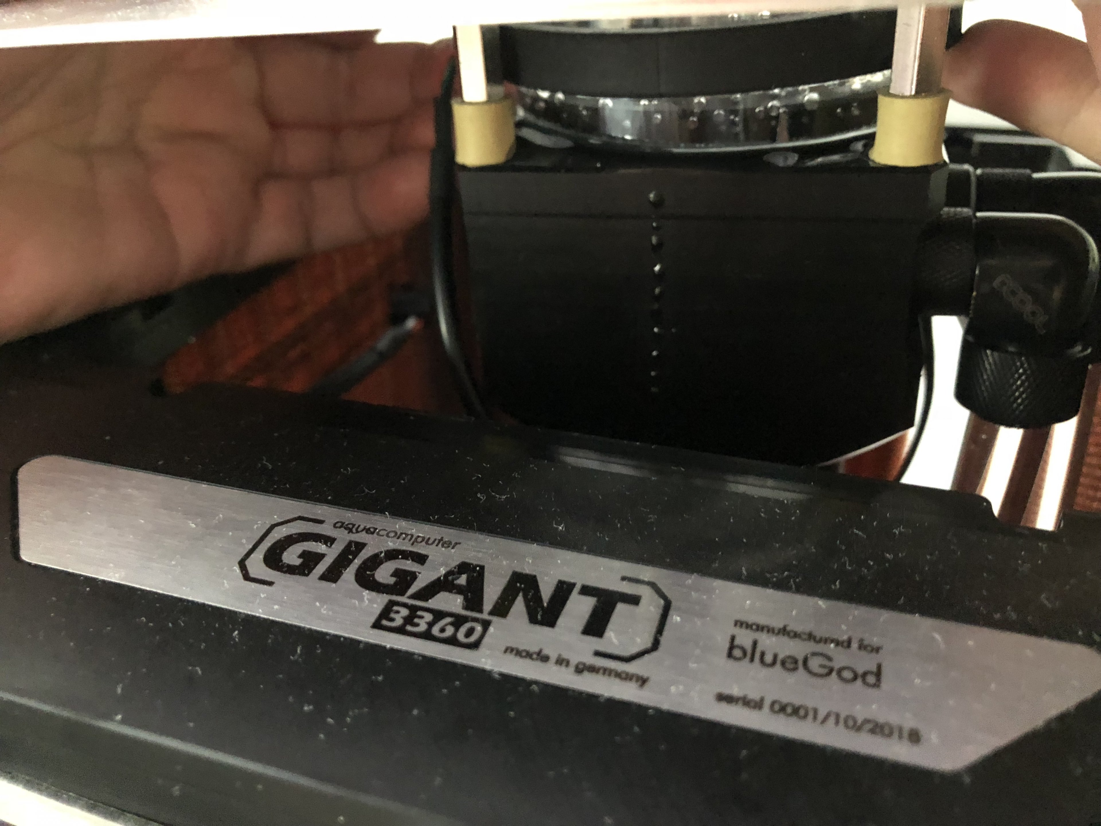

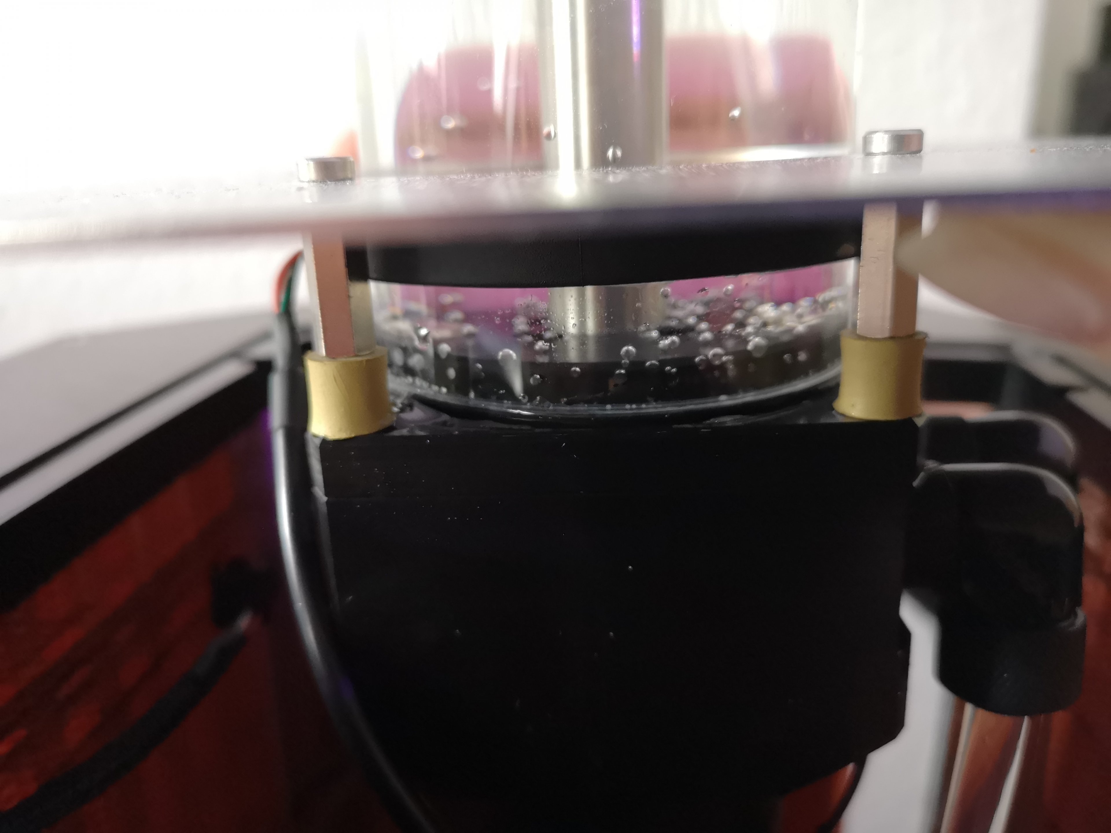

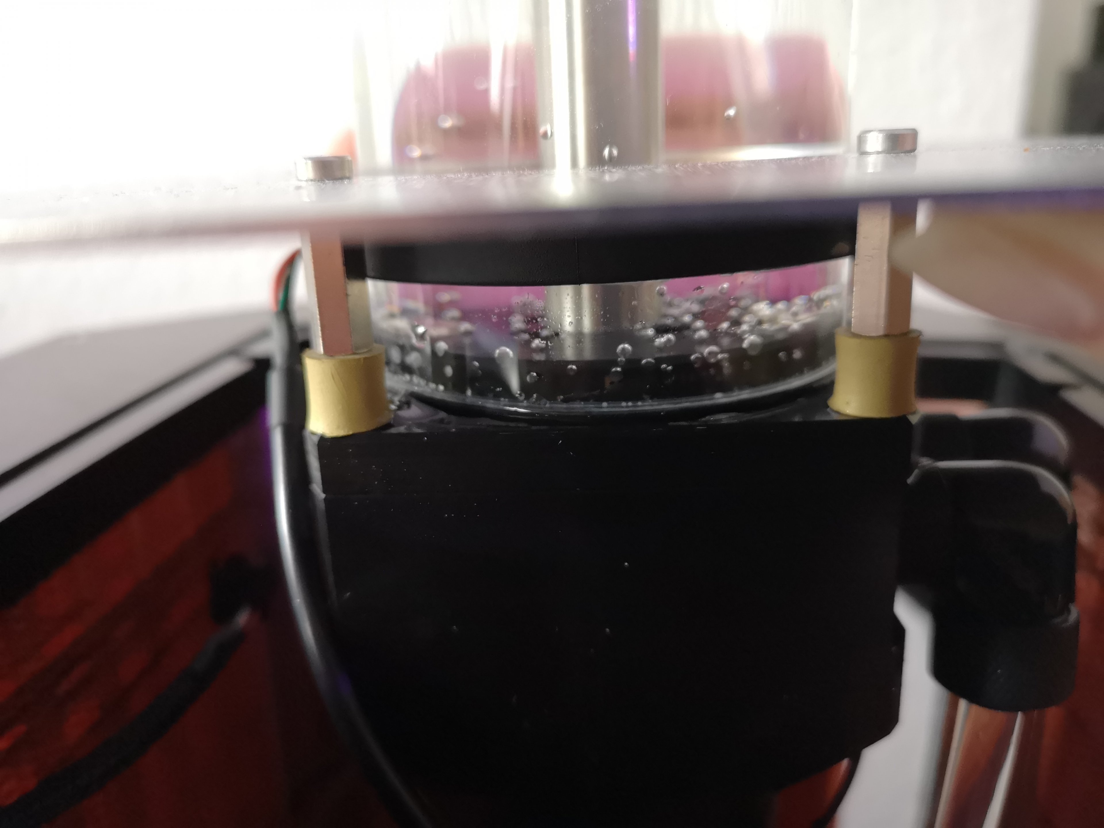

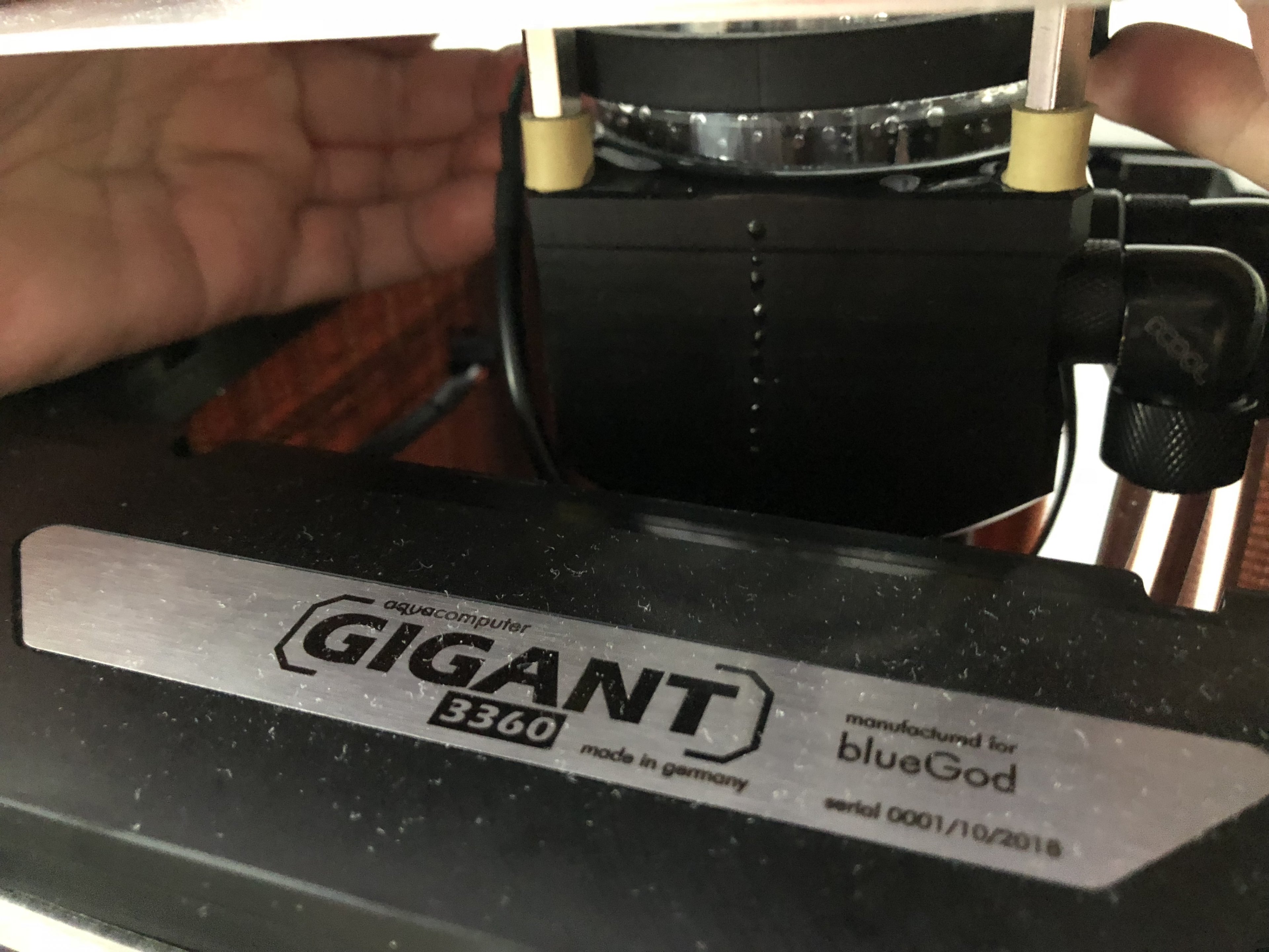

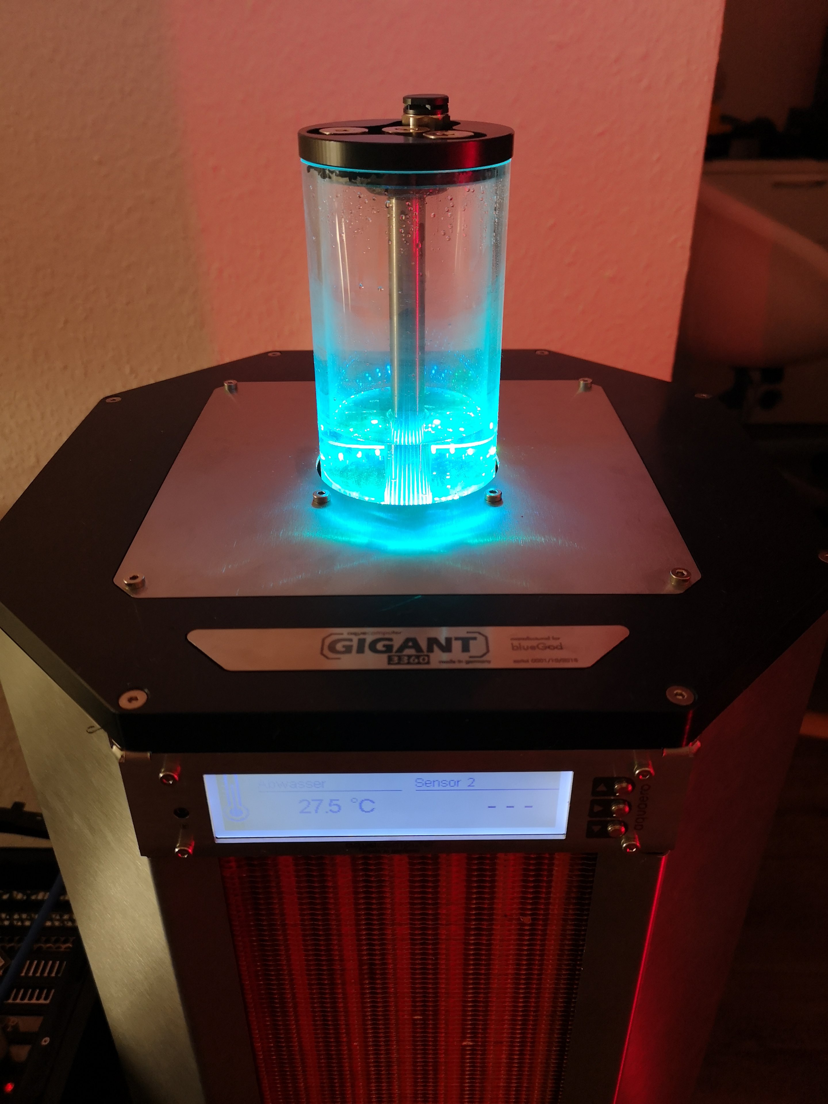

So, hier nochmal ein unerfreuliches update zum Thema Gigant.
Nachdem gestern der Boden unter dem Gigant nass war, habe ich den Gigant geöffnet und bemerkte dabei, dass innen einfach alles nass ist. Fast alle Stromkabel, der 18er Lüfter unten, der Durchflussmesser usw...
Da ich einfach nicht sehen konnte, woher das Wasser kommt, habe ich den Deckel angehoben und habe dann das ganze Ausmaß gesehen. Der AGB ist rundherum einfach nur nass. Der Übergang vom Glas zum Sockel ist komplett undicht :mad: - was auch dazu führte, dass der RGBpx Ring komplett nass ist. Von eventuellen Folgeschäden ganz zu schweigen...
Nachdem das Scheissding und diverse Teile schon viel länger als ursprünglich avisiert gebraucht haben, gehen die Pannen direkt weiter. Ich bin momentan echt an der Qualität von AquaComputer am zweifeln. In meinen Augen darf sowas einfach nicht passieren. Jetzt steht der PC erneut ungenutzt rum, das ganze Kühlmittel muss neu gekauft werden, der RGBpx Ring ist hin und ich kann nur hoffen, dass AC hier für schnellen und unkomplizierten Ersatz sorgt.
Ich halte euch auf dem laufenden.
Das Foto zeigt den AGB knappe 10 Minuten nach Trockung...

So, und noch ein update.
Die Auflösung des Nässeaustritts ist relativ simpel.
Der Aqualis-AGB war nicht richtig zugedreht.
Lt. Aussage vom AC-Support sollte in der Glasröhre bei Lieferung eine Anleitung gelegen haben die erklärt, dass man das Teil im Uhrzeigersinn zudrehen muss, damit sich die Röhre an den Sockel/die Dichtung drückt.
Leider hat bei mir genau diese Anleitung gefehlt und es gab keinerlei optische Anhaltspunkte für mich, dass das Teil nicht richtig zu war.
AquaComputer hat hier aber schnell und professionell reagiert und die beschädigten Teile + Kühlflüssigkeit - ohne vorherige Rücksendung - ersetzt. Auch der support vorab am Telefon war wirklich sehr gut (Herr Hanisch + Herr Wille).
