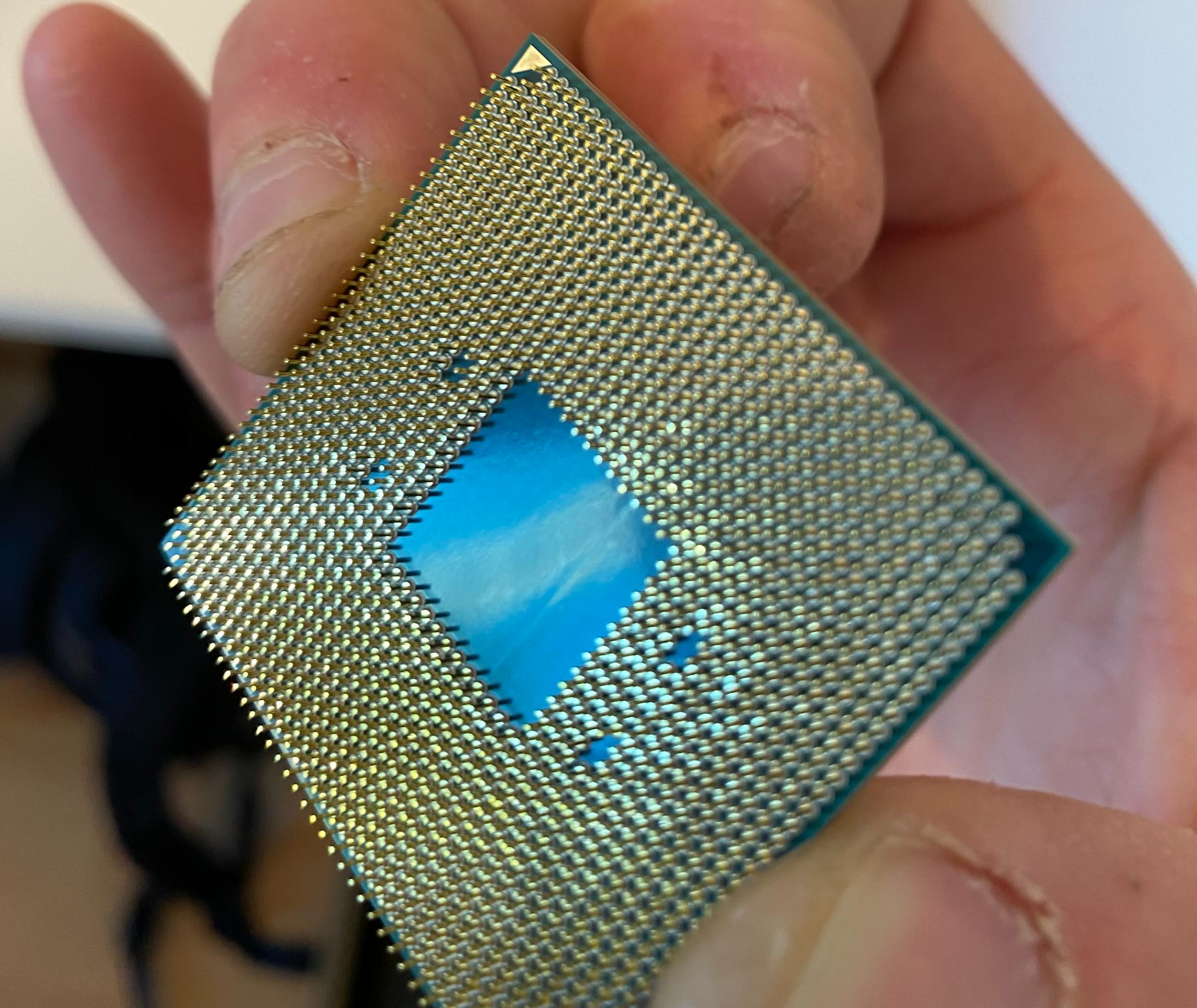

Sitzt die CPU richtig? Der Speichercontroller ist in der CPU wenn da was im argen liegt, kann es zu genau diesen Problemen kommen.
CPU noch mal rausnehmen, die Pins mal genau anschauen und wieder einsetzten.
Die CPU sollte ohne jeglichen Wiederstand in den Sockel "fallen".

Den Sitz der CPU im Sockel kontrollieren, dazu die Pins im Sockel selbst.
Ja. Ich habe die CPU eben testweise nochmal rausgenommen, gecheckt und dann wieder eingebaut. Ist ganz locker reingefallen und lies sich einfach fest machen. Die Pins auf der Unterseite sind alle gerade und die Farbe ist auch einheitlich, also keine Verschmorungen o.Ä.:
