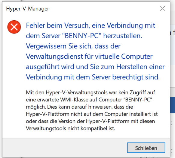

Ich habe gerade Hyper -V als Rolle installiwert und beim start erhalte ich folgenden Meldung:

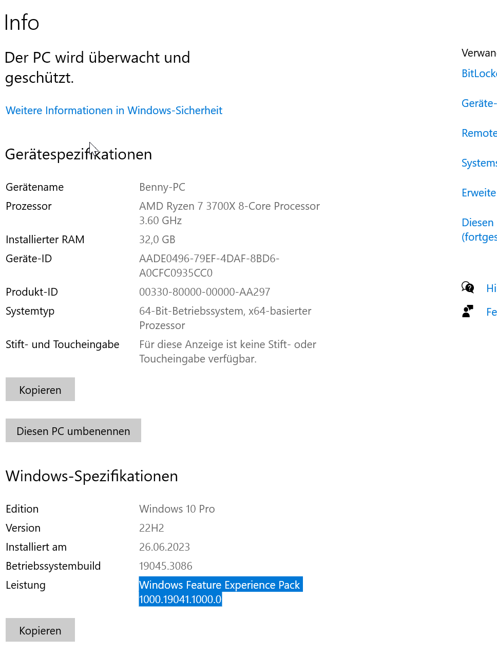

ja hatte ich. Es sollte die neuste version sein.... siehe hier:
