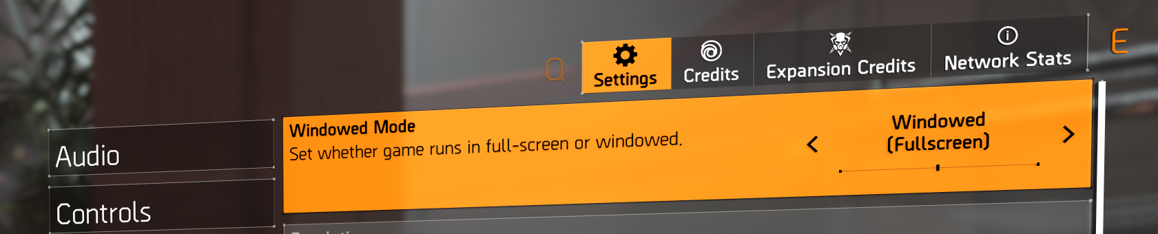

Vor einer Woche habe ich im Einstellungen unter Video das Spiel von "Fullscreen" auf "Windowed (Fullscreen)" gestellt und seit dem hatte ich noch kein Absturz:
Reaktionen: Clayman79 und Smily
Was soll ich sagen, dass hats tatsächlich rausgehauen. Seit ich es gestern Abend umgestellt habe kein Crash mehr. Danke. Warum wieso weshalb ist mir egal, Hauptsache läuft.
