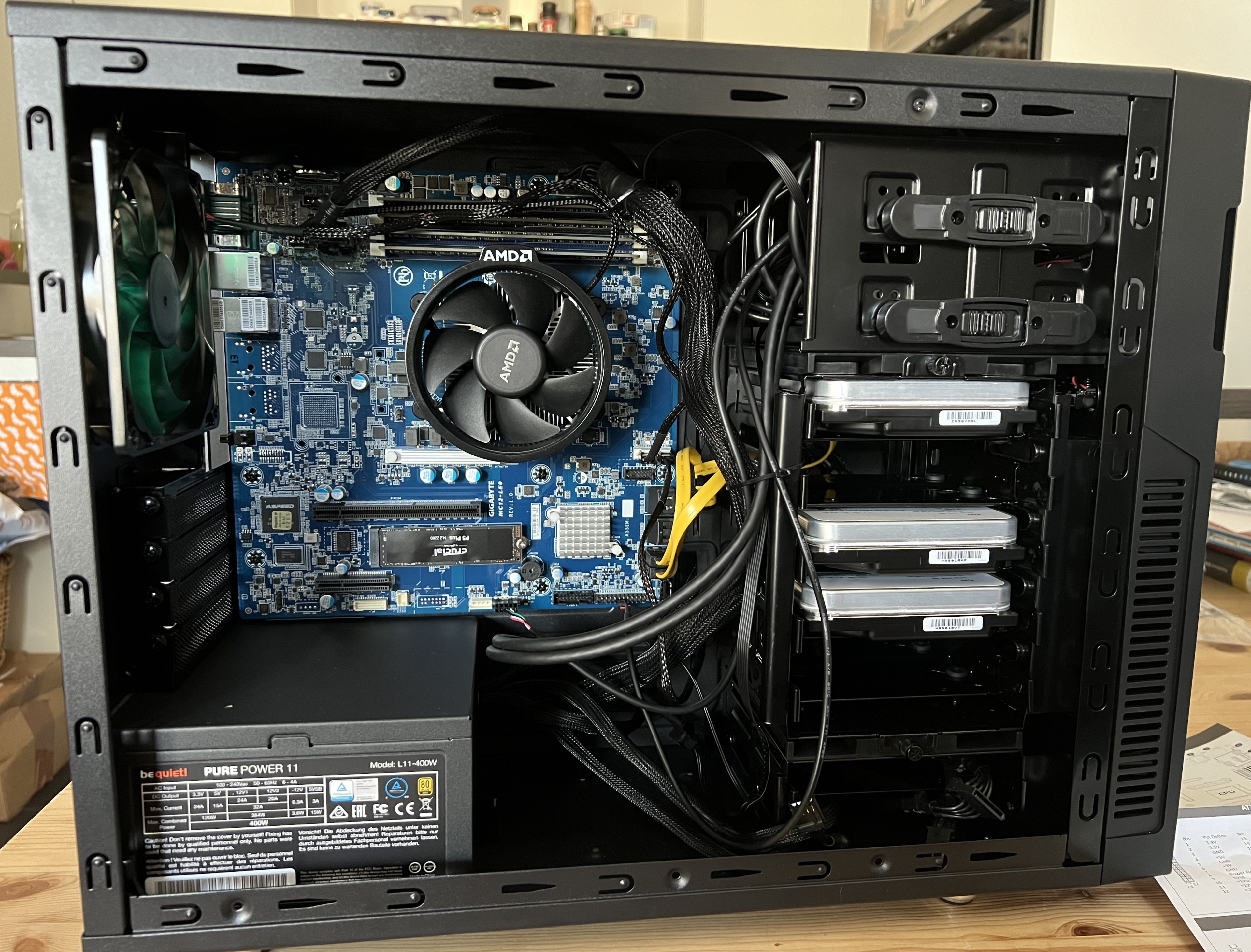

So, wollte mich nochmal final melden.
Habe jetzt folgende Komponenten gekauft:
https://geizhals.de/wishlists/3548962
Läuft bisher alles problemlos. Die 128GB ECC RAM wurden direkt erkannt.
Das Managementinterface des Gigabyte Board sieht solide aus und funktioniert bisher gut, habe ein BIOS Update darüber durchgeführt und das System mehrfach neu gestartet/ausgeschaltet. Habe ebenfalls über das Webinterface die Installation von Ubuntu Server 22.04 durchgeführt. Alles weitere dann per SSH.
Habe mich entschieden bei plain Ubuntu zu bleiben. Habe die HDDs als Raid-Z1 eingerichtet und dann verschiedene datasets, wobei ein meta dataset die native encryption verwendet.
Da ich die Datenstruktur etwas verändert habe, hatte ich mich dazu entschieden die Daten mit rsync und nicht ZFS send so übertragen. Das ganze hat etwa 30h für die 10TB Nutzdaten gebraucht.
Ich bin gerade noch dabei die Backups fertig einzurichten, der Rest läuft schon wieder wie beim alten NAS.
KVM habe ich auch bereits installiert und den zweiten Netzwerkadapter in den Bridge-Mode geschaltet, sodass ich die Tage auch mit VMs loslegen kann.
Habe bisher 100GB des RAMs für ZFS freigegeben, dann habe ich immer noch mehr als genug RAM für meine kleinen VM Spielerreien. Notfalls kann ZFS den Cache ja auch dynamisch verkleinern.
Stromverbrauch muss ich nochmal genau messen. Erste Messungen haben so 40-45 Watt im Idle ergeben (Platten laufen immer), habe aber noch keine weiteren Energiesparmaßnahmen durchgeführt. CPU habe ich im BIOS auf den ECO-Mode spezifiziert, da hat aber laut Internet nur Auswirkungen auf Vollastszenarien, ergibt dort aber eine deutlich bessere Effizienz.
Achja eine Sache noch: Das Board und das Gehäuse sind nicht gut kompatibel. So wie die SATA-Ports am Board verbaut sind kann man sie nicht gut wegführen. Ich würde also zu einem anderen Gehäuse raten, falls sich jemand hiervon inspiriert fühlt.
