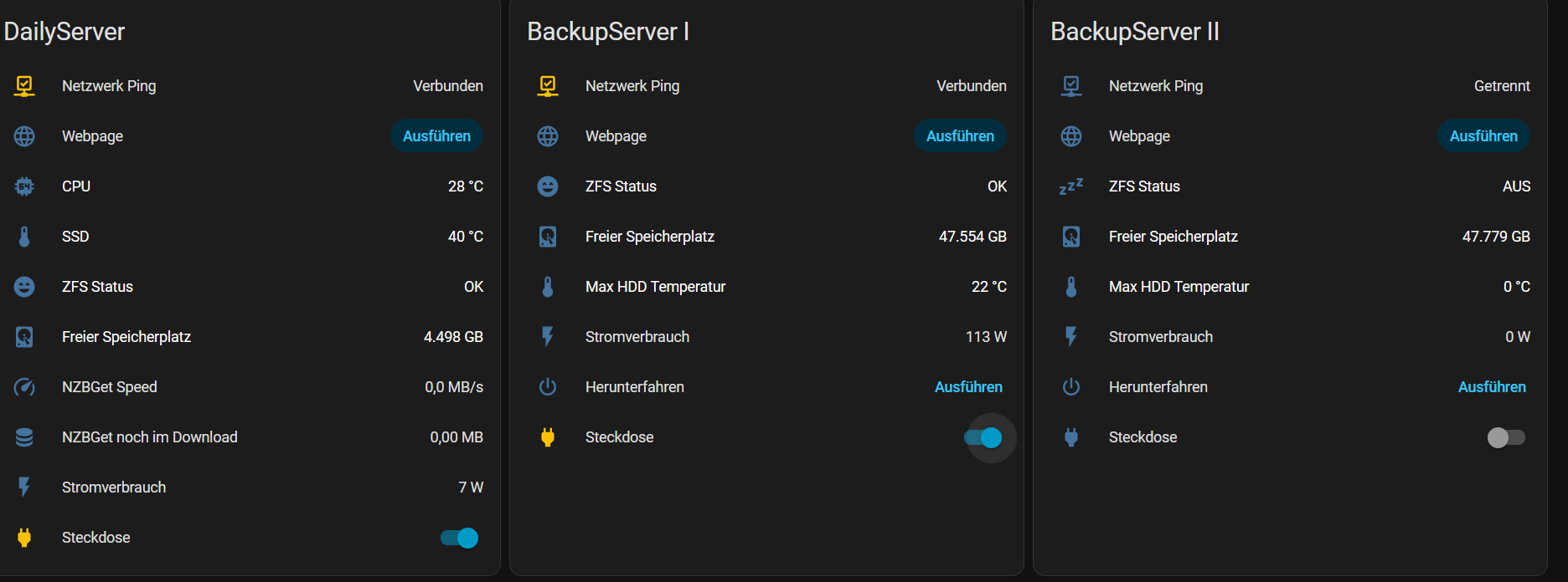

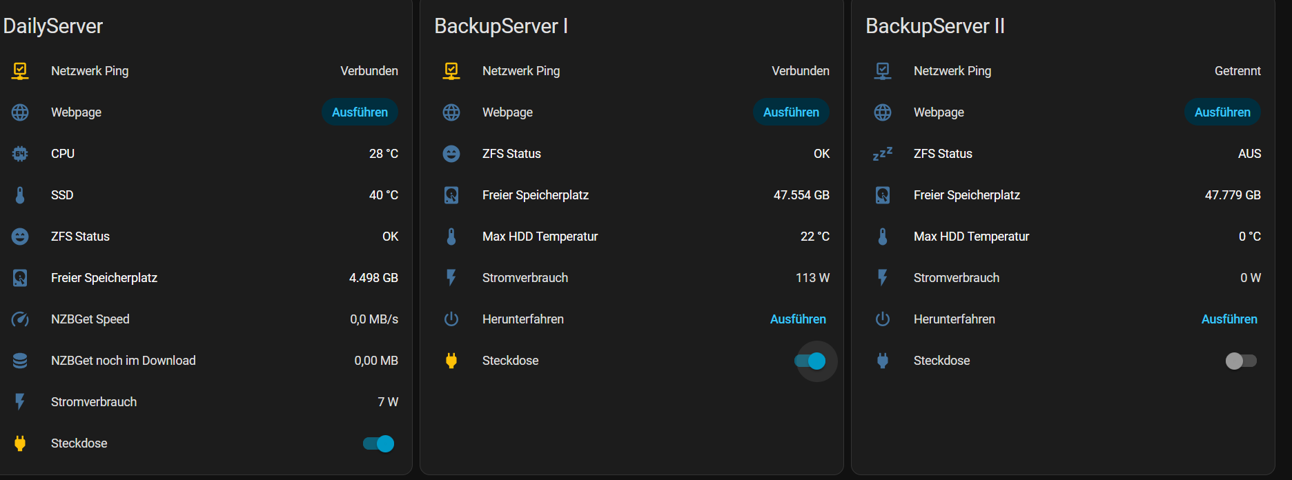

Uzer1510 schrieb:
Anstatt WOL kann man auch schaltbare Steckdosen (WiFi vorausgestzt) nutzen, fast alle BIOSe haben die Funktion "Power On" wenn Stromversorgung angeht und der nette Effekt man kann auch bei "vielen" Stromverbauch messen - tasmota sollte installierbar sein!
Zwischen WOL und einer schaltbaren Wifi-Steckdose gibt es doch schon große Komfort-Unterschiede. Bei WOL in Verbindung mit Autoshutdown funktioniert die Sache vollautomatisch. Kein Client mehr im Netz-> die NAS fährt nach einer kurzen Zeit über Autoshutdown runter. Wenn es die Funktion in der NAS-Software nicht gibt lässt sich das auch mit einem Script realisieren (Google). PC wird eingeschaltet und schaltet über WOL die NAS ein. Das funktioniert einwandfrei und bei den heutigen Strompreisen ist das eine gute Sache. Mit einem USB3 2,5 GBit Netzwerkadapter ist WOL meines Wissen nicht möglich. Es soll allerdings auch Boards geben die WOL über USB ermöglichen. Dann muss es der USB-Netzwerkadapter allerdings auch können. Viele m.2 2,5GBit NW-Karten für die WLAN/BT-Schnittstelle (2230, A+E Key) sind WOL-fähig. Gibts sehr preiswert bei AliExpress. Ich habe einige davon im Einsatz. So eine schaltbare Wifi-Steckdose ist mehr eine "statische Sache". Irgendeiner muss die Dose ja einschalten. Wenn zeitgesteuert, ist das ja mehr oder weniger auch statisch. Zu mindestens ist das ein Kompromiss wenn WOL nicht funktioniert.
Reaktionen: Ja_Ge
Einen Autoshutown habe ich auch - und zum Einschalten muss ich lediglich auf einen Button in z.B. HomeAsststant drücken - oder mach da eine Automatisierung.
Genauso wie irgendeiner ein WOL Paket schicken muss - da ist 0 Unterschied ob ich ein TDP WOL Packet schicke oder ein TCP Paket um die WiFi Steckdose ein oder auszuschalten.
Auch automatisch einen http Aufruf abzusetzen wenn der PC gestartet wird ist einfach - dafür gibt es z.B. curl - gibt es auch für Windows.
Man hat gleichzeitig eine Verbrauchsmessung und ist dazu komplett HW unabhängig.
Naja du müsstest den Server hart ausmachen und via BIOS zum Starten zwingen wenn der Strom wieder da ist.
WOL braucht bei mir 3 Pings bis mein kleiner Server erreichbar ist. Da ich ihn auch mit der Fritzbox wecken kann (die ich über Wireguard erreiche) klappt es auch extren.
Die Steckdose abschalten funktioniert genauso automatisch wenn der Rechner runtergefahren wurde. - das ist genauso alles problemlos automatisierbar. Und ich kann auch wenn ich will manuell eingreifen
Ob da nun ein WOL Button ist oder ein Steckdose Button ist doch am Ende egal
Da ich eh immer wissen will wiviel Strom die Rechner so brauchen und WOL jabei 2,5GBit und 10 Gbit eher hmm Glückssache ist - jedenfalls wenn man wie ich die günstigeren Karten kauft - finde ich das eine Super Lösung - funktioniert bisher zuverlässig. Bei 1 GBit hatte ich auch WOL und eine Zeitlang auch IPMI.
Haben ja nicht gesagt dass es nicht funktioniert. Ist nur technisch eine völlig andere Lösung, das Mainboard muss halt Restore on AC Powerloss o.ä. unterstützen.
