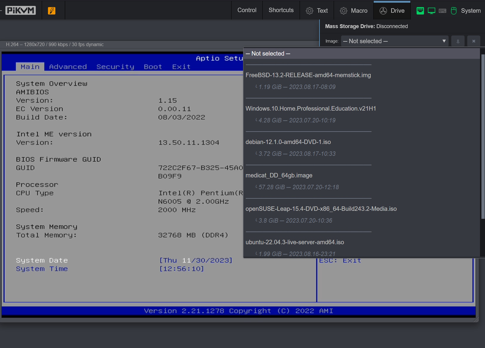

Nun das geht mit PiKVM alles auch - nur halt meiner Meinung nach viel besser - meine IPMI Boards sind aber auch schon älter. Ich jedenfalls werde nie mehr IPMI nutzen wenn ich PiKVM haben kann.
Ausser vielleicht ein BIOS einspielen wenn das System überhaupt nicht mehr sonst ein Bild anzeigt - das geht nicht, das stimmt wenn man ein echte BIOS "FlashbackButton" die einzige Möglichkeit ist und IPMI dann noch tut dann ist das ein Vorteil.
Aber ansonsten ist IPMI für mich halt nur noch zweite Wahl.
Davon würde ich den Board Kauf nicht mehr abhängig machen
z.B. hab ich auf piKVm diese Tool/OS-Images drauf die ich jederzeit als CD-Laufwerk / USB Stick virtuell anschliessen kann und davon booten... ohgen dass ich was dafür jedesmal was hochladen muss vorher.
