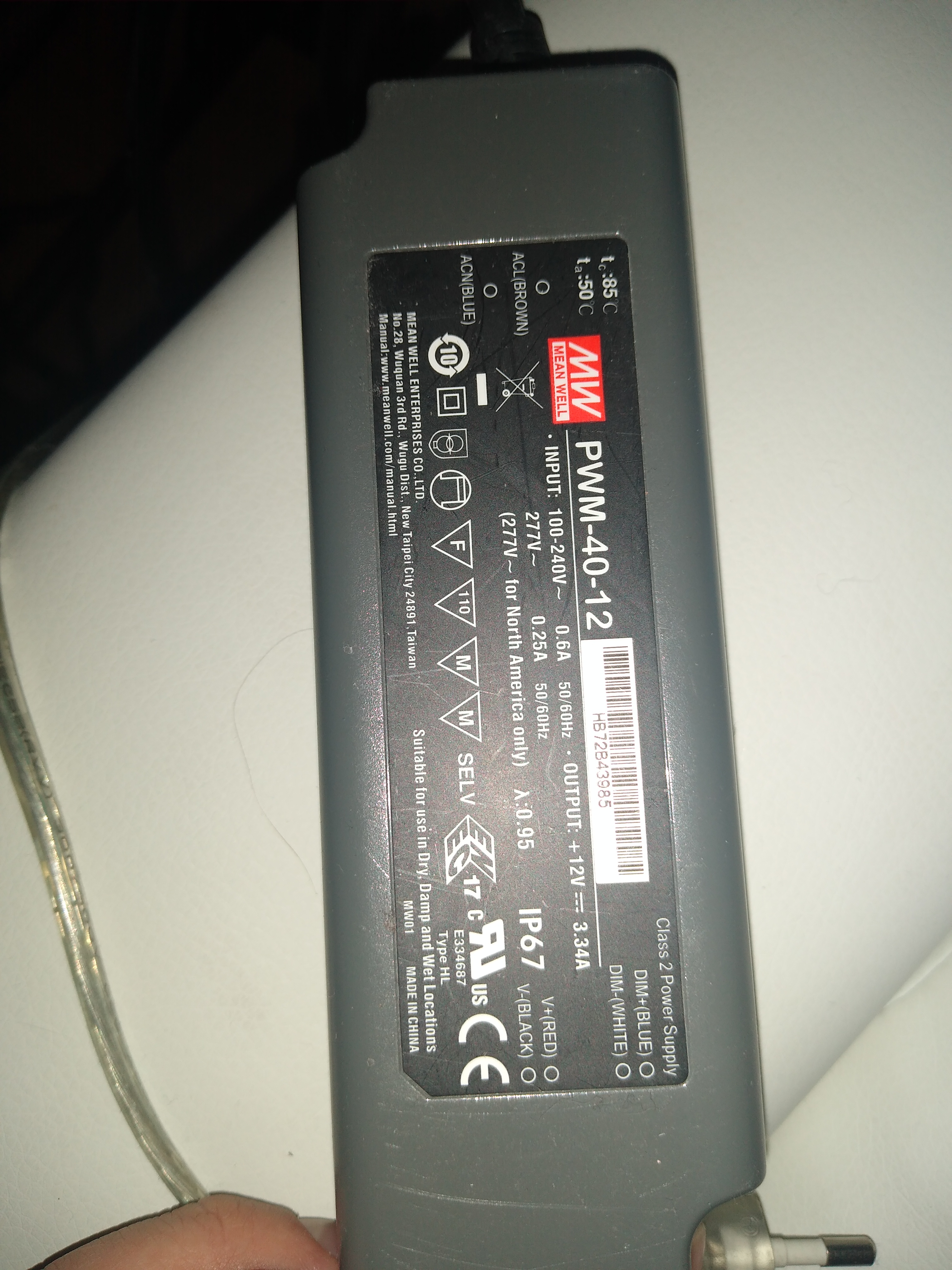

Wie gesagt: dieses Netzteil für LEDs (wie im Bild verlinkt) wird auch über ein ganz gewöhnlichen Poti geregelt. Sowas wird ja auch für Lüfter gehen, wenn Noctua selbst eine 5-12 Volt Steuerung für pwm Lüfter bietet, die zumindest über einen Drehregler gesteuert wird und somit zumindest einem Poti ähnlich. Ich bräuchte sowas einfach nur für 24 Volt und nicht für 12 Volt.
Kombra schrieb:
Das erste was so kommt wenn man "PWM steuerung Lüfter" eingibt:
Noctua NA-FC1 4-Pin PWM Lüftersteuerung (Klick mich)
P.S.: Die geht bis 12V. Wenn es bis 24V gehen soll ist dann bissl mehr Basteln angesagt -
PWM DC Motor Geschwindigkeitsregler (Klick mich)
Sehr gut danke 🙏🙏🙏
