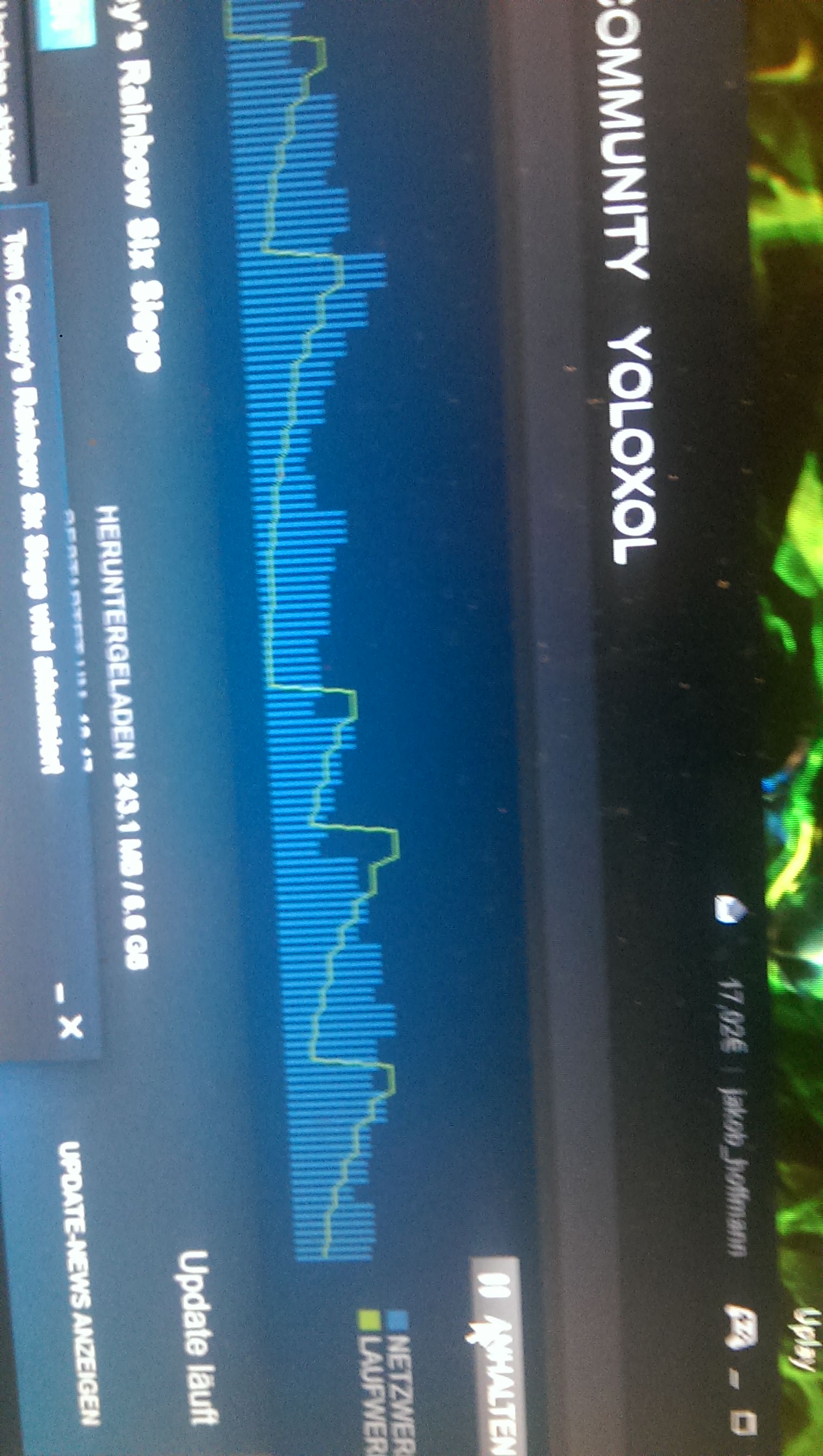

Also, vor ca. 1-2 Wochen hatte ich eine durchschnittliche Downloadrate von 1-1,5 Mbit/s...
Momentan habe ich eine von 100kbit/s, was als Gamer nicht so günstig ist...
Ich habe die "MSI Mega ePower 1000HD" DLan Stecker, 2 Stück, einer in der 3. Etage, einer in der 2. an meinem PC...
Der Router ist in der 1. Etage...
Teilweise habe ich sogar komplett Ausfälle, also für ca. 0.2-5 Sekunden kein Internet...
Im Hintergrund läuft kein Download, ein Virus ist es ebenfalls nicht genauso wenig wie eine Firewall...
Vor ca. ´ner Woche haben wir oben die 3. Etage renoviert, mussten natürlich alles rausstecken und später wieder rein, da fing es an sehr stark einzubrechen(ja die Stecker stecken richtig und fest drin :D)...
Ein Steamdownload zeigt auch ein interessantes Bild...(siehe Anhang)
Eventuell können ein paar Genies von euch damit was anfangen und mir helfen :D

Es kann sein das ein anderes Gerät das Dlan stört.
Ich habe eine Lampe wenn die an ist dann kann ich garantieren das in meinem Haus das Dlan zusammenbricht.
Versuch doch einfach mal soviel wie möglich auszustecken.
Ladegeräte und Netzteile sind auch sehr gefährlich fürs Dlan.
Wenn sich im laufenden Betrieb eine Veränderung einstellt, kann man deren Ursache meist finden in dem man alle zuletzt verbundenen oder getrennten Verbraucher durchgeht.
Typisch für Probleme:
- China Handynetzteile
- Andere billige Schaltnetzteile (z.B. Camcorder)
- Alte Geräte mit Motor ohne ausreichende Entstörung (z.B. Kühlschränke)

Es kann JEDES Gerät sein, das Strom zieht. Jedes kleine kack Ladegerät, jede Lampe..Kühlschrank, Trockner, Waschmaschine Spülmaschine ....
Wie kannst du es testen? Nimm so viel aus der Gleichung raus wie möglich.
-> Adapter direkt in die Dose. Keine Mehrfachstecker und wenn möglich Einzeldosen und keine Doppeldosen etc, nutzen.
-> möglichst viele andere Geräte ausschalten
-> dann nach und nach andere Verbraucher wieder ans Netz bringen und schauen was die Leitung macht.
Ideal wäre direkt von einem Netzwerkspeicher am Router etwas zu ziehen. Da sollte immer eine konstante Leistung vorhanden sein, und man kann es besser beurteilen. Die Angabe in den Softwaretools sind absoluter bullshit

Bei einem Bekannten von mir war es eine 10€ Ikea-Lampe am anderen Ende der Wohnung.
Ja das könnte es sein...
Wir haben eine neue Ikea Lampe gekauft...
Ich habe sie jetzt mal ausgesteckt, ich halte euch aufm laufenden...
OMG ich bedanke mich bei allen ^^
ES WAR TATSÄCHLICH diese doofe Ikea Lampe xD
Also ganz ehrlich, Hut ab an alle, wirklich DANKE DANKE DANKE :D
