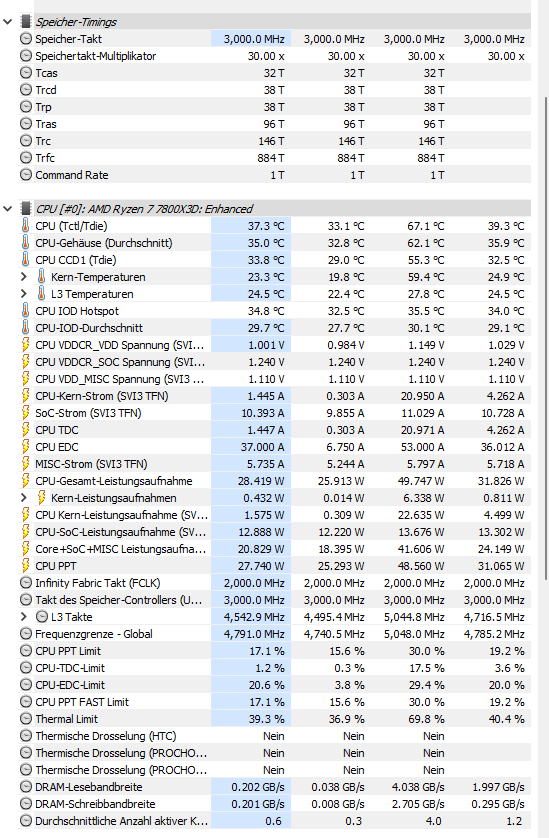

Habe einen 3dMark Stresstest durchlaufen lassen und ich denke die Temps sind i.O.?
Reaktionen: cosmo45 und Cool Master
