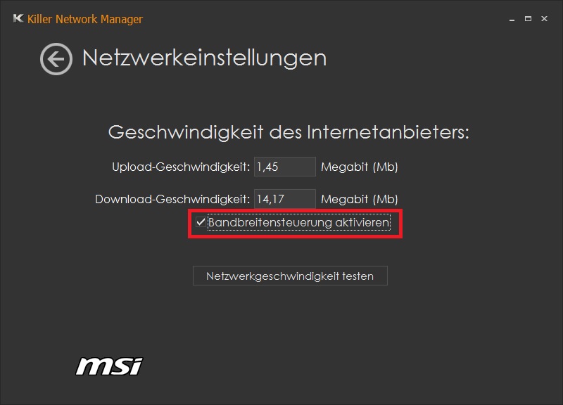

nach langem Testen habe ich es nun raus. Hatte mal ein LAN-Kabel direkt verbunden und nen Speedtest gemacht und kam immer noch auf die 13 Mbits. Es lag an der Bandbreitensteuerung meiner MSI Software.
Haken raus und schon ist Saft da. Fragt mich nicht, wie der da reingekommen ist...:pcangry:

Das hat nichts mit dem Hacken was zu tun sondern mit den Werten was du eingestellt hast.
Wenn du die Netzwerkgeschwindigkeit mit dem Test ausführen lässt wird hier wohl ein Falscher Wert ermittelt und übernommen. Kenne ich von meinem.
Das sind meine Testwerte:
Nun könnte ich auch diese Werte eintragen.
Da aber solch ein Test immer auf eine Gegenstelle abhängig ist und je nach Server dieses ausfallen kann habe ich bei mir diese Werte eingetragen:
Upload: 10,00 Megabit (MB)
Download: 50,00 Megabit (MB)
Bei diesem Test laut deinem Bild handelt es sich auch um ein DSL-Speedtest, jedoch scheint dieser nicht richtig zu funktionieren und gibt ein zu niedrigen Wert aus(wird automatisch übernommen).
Du musst diese Funktion des Killer Network Manager nicht nutzen, daher kannst du auch den Hacken weg lassen. Aber wie in unserem Beispiel mit 3 Rechner ist es schon gut, denn dann kann ich auf Bezug mancher Anwendungen den Upload oder Download selbst bestimmen so dass die anderen Rechner immer noch genug von unserer Internetleitung übrig beleibt.
Das mache ich aber nur wenn ich was größeres über ein längeren Zeitraum herunter oder hochlade.
Zum Beispiel im diese Fall könnte ich den Download oder den Upload durch verschieben der Schieberegler rechts reduzieren.
