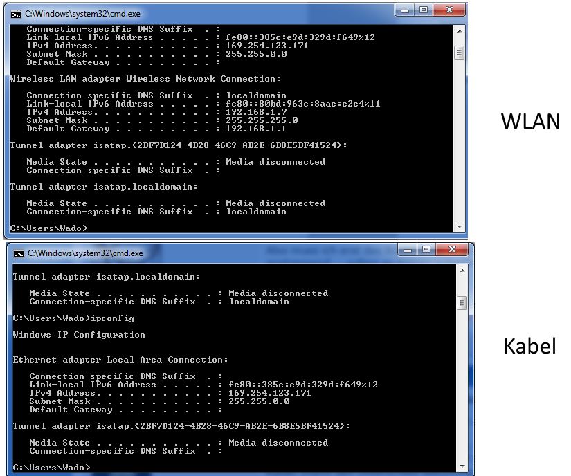

Zum Netzwerkproblem: Kriegen wir hin. Kannst du bitte einen Screenshot oder kopierten Ausgabetext von ipconfig /all aus der Windows-Konsole posten? Einmal mit angestecktem WLAN-Stick und einmal mit eingestecktem LAN-Kabel. Durch den Unterschied bekommen wir raus, woran’s liegt.
Der ganze Text wäre zwar etwas hilfreicher gewesen, aber auf dem oberen Screenshot kann man zumindest erkennen, daß dem LAN-Adapter nur eine IP via APIPA zugewiesen wird. Er bekommt also keine vom DHCP des Routers. Schau bitte in den Eigenschaften der LAN-Verbindung, ob dort bei Internetprotokoll Version 4 (TCP/IP) unter Eigeschaften „IP-Adresse automatisch beziehen“ und „DNS-Serveradresse automatisch beziehen“ aktiviert sind.

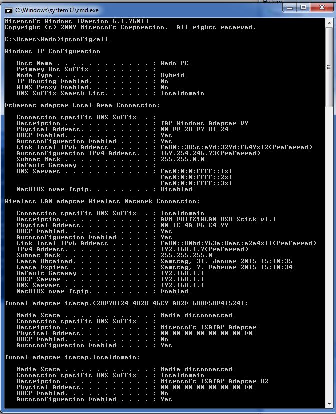

Nein die scheint er nicht zu bekommen:
Es ist komisch, daß die LAN-Verbindung als „TAP-Windows Adapter V9“ geführt wird. TAP-Adapter installieren normalerweise nur VPN-Programme oder Zeug zur Netzüberwachung wie Wireshark. Bei dir sollte eigentlich der Name des Onboard-LAN-Controllers auftauchen.
Das kommt bestimmt alles noch davon, dass ich mal nen Key gekauft habe und über nen russischen Zugang aktiviert habe bei Steam. Mit nem zusätzlichen Programm.
Noch irgend eine Idee wie ich vorgehen könnte?
Ansonsten danke erst mal für die ganze geopferte Zeit. Ich werde es schon irgendwie überleben und wenn der Rechner mal wieder resettet wird funktioniert es vll auch wieder.
Ah, jetzt kommen wir dem ganzen doch auf die Spur. Für die Aktivierung eines russischen Keys hast du sicher eine VPN-Software wie Hotspot Shield verwendet, die fügen immer einen Netzwerkadapter hinzu. Wenn du sie jetzt nicht mehrbrauchst, kannst du sie ja deinstallieren, dann löscht sie bei einer guten Deinstallationsroutine den Adapter gleich mit. Wenn nicht, lösche im Netzwerkcenter/Systemsteuerung die LAN-Verbindung „Ethernet adapter Local Area Connection“ und starte neu. Beim nächsten Hochfahren sollte Windows die Onboard-Netzwerkkarte wieder erkennen, vielleicht mußt du die Treiber dafür neu einspielen. Reicht das nicht, mußt du das Gerät evtl. sogar aus dem Gerätemanager entfernen und nach einem Neustart neu erkennen lassen.

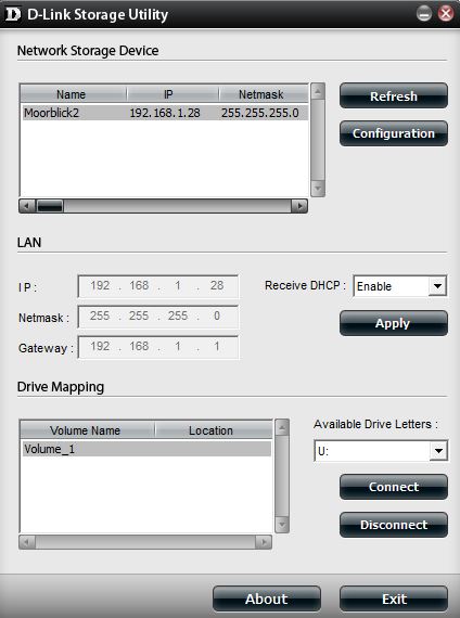

Wie finde ich heraus wie die Freigabe heißt?
Hier könnte ich einen Buchstaben zuweisen, wenn ich das richtig sehe, aber er bringt immer nur "failed to map device" wenn ich connect drücke.

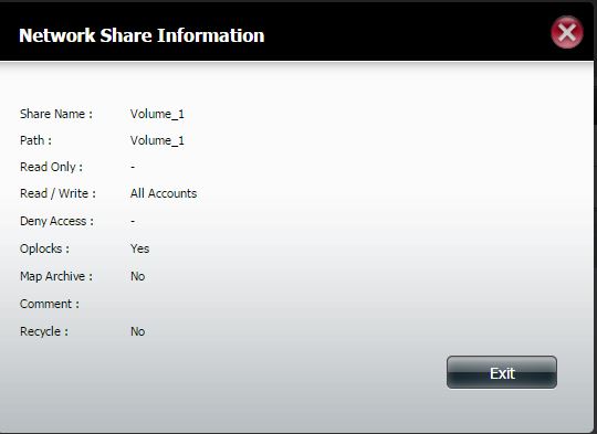

Wenn du das nicht mehr vom Erstellen weißt, müßtest du es über die Weboberfläche des NAS auch sehen können. Ich schaue mal kurz im Handbuch, ob ich einen Screenshot oder eine Beschreibung dazu finde.
Okay, hier ist die deutsche Anleitung für die Einrichtung der Benutzerfreigaben. Standardmäßig ist laut Seite 3 auch eine Freigabe ohne Benutzernamen und ohne Kennwort ab Werk eingerichtet, die „Volume_1“ heißt. Die kannst du mal probieren.
Ansonsten kanst du auch noch in die vollständige deutsche Anleitung schauen.

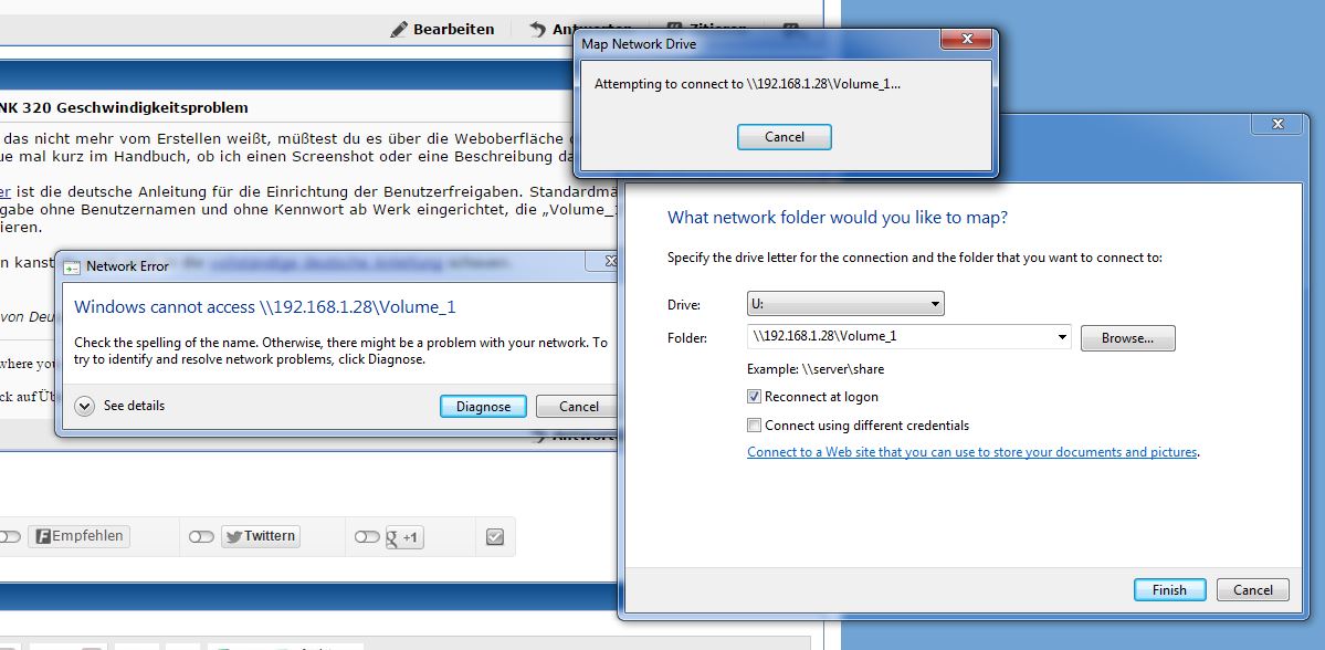

Ja es heißt Volume_1. Auch das hatte ich schon getestet.
Dabei kommt folgendes heraus:
Wenn du „Connect using different credentials“ anhakst und dann eben Benutzernamen + Passwort leerläßt, funktioniert es dann?
Nope.
