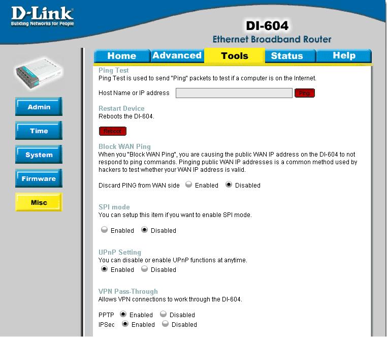

VPN Pass-Though kann er nich ?
Wie es der zufall so will, hab ich den Router !
Und tada, guckst du pic ! :D
hey, danke dir. also hat der doch vpn passtrough :D
muss man, nachdem man die beiden einstellungen bei vpn passtrough aktiviert hat, außerdem noch was machen, irgendwelche ports forwarden oder sonst was?
Solltest du eigentlich nicht machen müssen. Wenn es nicht klappt melde dich einfach nochmal.
