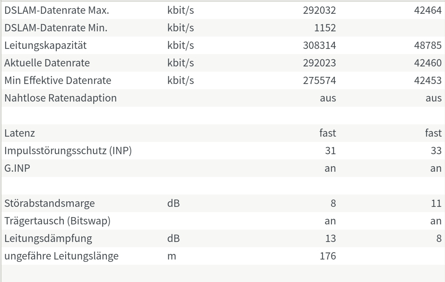

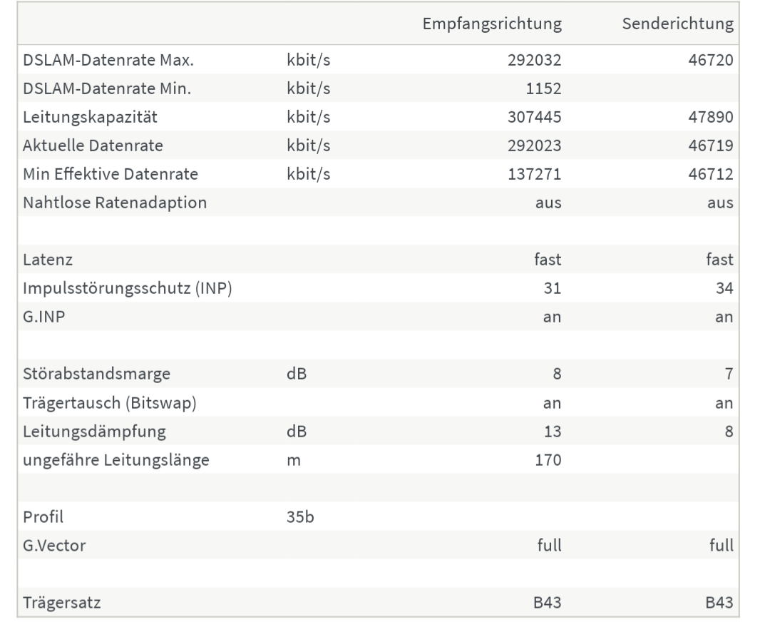

Habe mal eine Frage zum Thema DLM etc. Ich hatte zuletzt ein paar Reconnects, alle paar Tage. Davor ein Jahr lang fast gar keine. Mir ist dann aufgefallen, dass der Upload nur noch bei knapp über 40Mbit lag (250/40 gebucht, Leitungskapazität 311/49Mbit), aktuell 42.640Mbit. Was mir aber komisch vorkommt und was ja eigentlich positiv ist: die Störabstandmarge hat sich erhöht von 6/7 (down/up) auf jetzt 8/11, Leitungsdämpfung (13/8) und Distanz (176m) sind wie vorher. Ich selber habe die Fritzbox nicht umgestellt. Kann es sein, dass das an einer Umstellung von Außen liegt? Die Fritzbox bietet ja auch die Option an, die Störabstandmarge zu erhöhen, was dann Leistung kostet. Ähnlich sieht es jetzt ohne manuellen Eingriff aus. Wobei der Download so hoch ist wie immer (270mbit).

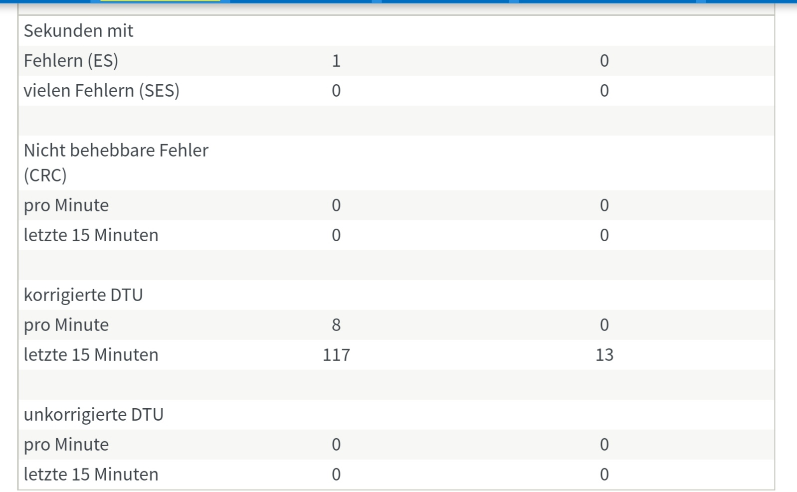

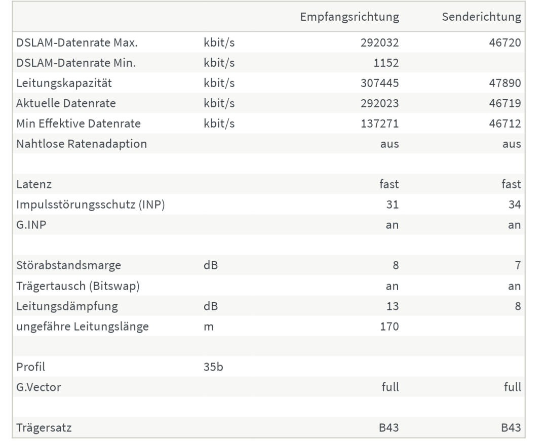

Poste bitte einen Screenshot der kompletten Tabelle "DSL" unter "DSL-Informationen".
7590 mit 7.29

Hersteller: Adtran, Broadcom: Version 12.4.127
Verbindungstyp: VDSL2 35b G.Vector (ITU G.993.5)
Der obere Teil der Tabelle fehlt noch.

Warum sollte es keine sein, ich erreiche 270/46mbit, aktuell 270/42mbit. Und mir geht es eher um den (externen?) Zusammenhang zwischen leicht verringerten Upload und der erhöhten Störabstandsmarge. Ich kann gerne morgen ein Bild posten, aber wie gesagt, wenn es keine SVDSL-fähige Leitung wäre, würde 270/46 doch gar nicht gehen oder?
Es kann sein, dass die Linecard ein Update erhalten hat oder in der Nachbarschaft jemand PLC-Adapter in Betrieb genommen hat, die auf die ungeschirmte Endleitung dann einkoppeln. Daher hat ASSIA DSL-Expresse die Leitung von einem Target-SNR von 6dB auf 8dB erhöht und auch den Upload gesenkt.
Mit einer regelkonformen, geschirmten Endleitung solltest du volle Geschwindigkeit haben.
Dies setzt aber voraus, dass die Fritzbox min. 14 Tage ohne "künstlich herbeigeführte" Resyncs stabil läuft.
Solltest du Kunde bei der Telekom sein, kannst du ggf. über eine Störungsdiagnose online eine Profilrekonfiguration anstoßen.
Naja, mich stört das erstmal nicht, ich fand nur den Zusammenhang interessant, weil es ja offensichtlich war, dass die Störabstandsmarge deutlich erhöht ist.
Greift ASSIA nicht eher bei den Sync-Grenzen ein? Das ein Target-SNR hier vorgeben wird wäre mir neu.

Nicht ganz: ASSIA setzt sowohl die Profilgrenzen herunter, beeinflusst aber auch den SNR, und zwar dann, wenn die Profigrenze erreicht ist, also bei 292 MBit/s beim 250er-Profil, 116 MBit/s beim 100er-Profil oder 63 MBit/s beim 50er-Profil, wenn ASSIA erkennt, dass das Optimum zwischen Fullsync und dem "ersten" Deckelprofil liegt.

Ein niedigerer Sync bei ansonsten identischen Rahmenbedingungen führt doch eigentlich zwangsläufig zu einer höheren Störabstandsmarge.

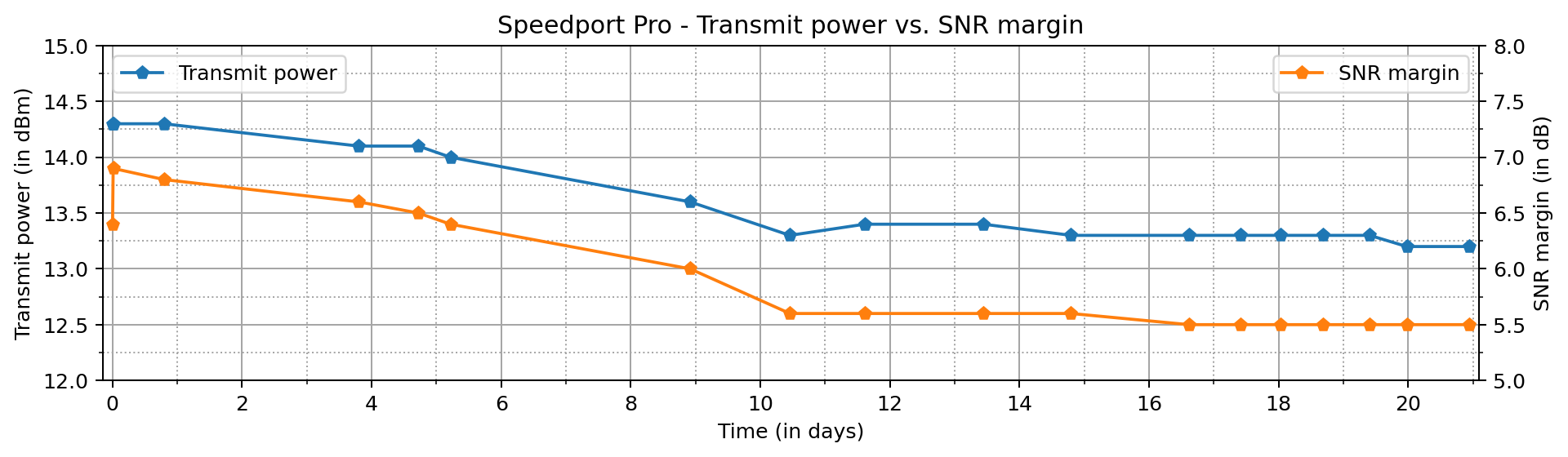

Das liegt eher daran, dass die Sendeleistung kontinuierlich abgesenkt wird, bis die eingestellte Zielstörabstandsmarge erreicht ist. Beispiel:
Ich hatte einen Resync der Leitung (wahrscheinlich war ich selber Schuld, habe was am Router umgebaut) und jetzt ist die SAM wieder bei 7 im Up und dafür die Datenrate wieder knapp bei 47mbit (vorher 11&42). Das bestätigt im Endeffekt ja die Aussage zur SAM.
Frage ist ja eigentlich, was ist besser. Die deutlich erhöhte SAM oder 5mbit? Dann nehme ich doch lieber die höhere SAM.

Aber was bringt dir eine hohe Störabstandsmarge im Upload, wenn es die Leitung im Download fetzt?

Nachtrag: Wenn dir eine stabile Leitung wichtiger ist als eine schnelle, dann ist natürlich eine höhere Störabstandsmarge wünschenswert, aber erstens bedeutet eine höhere Störabstandsmarge nicht zwangsläufig, dass der Sync deshalb weniger oft verloren ginge und zweitens hast du spätestens im Download sowieso nur eine geringe Einflussmöglichkeit, weil die Gegenstelle die Hoheit über die Sendeleistung hat, welche sich direkt auf die Störabstandsmarge auswirkt (siehe Grafik etwas weiter oben).
