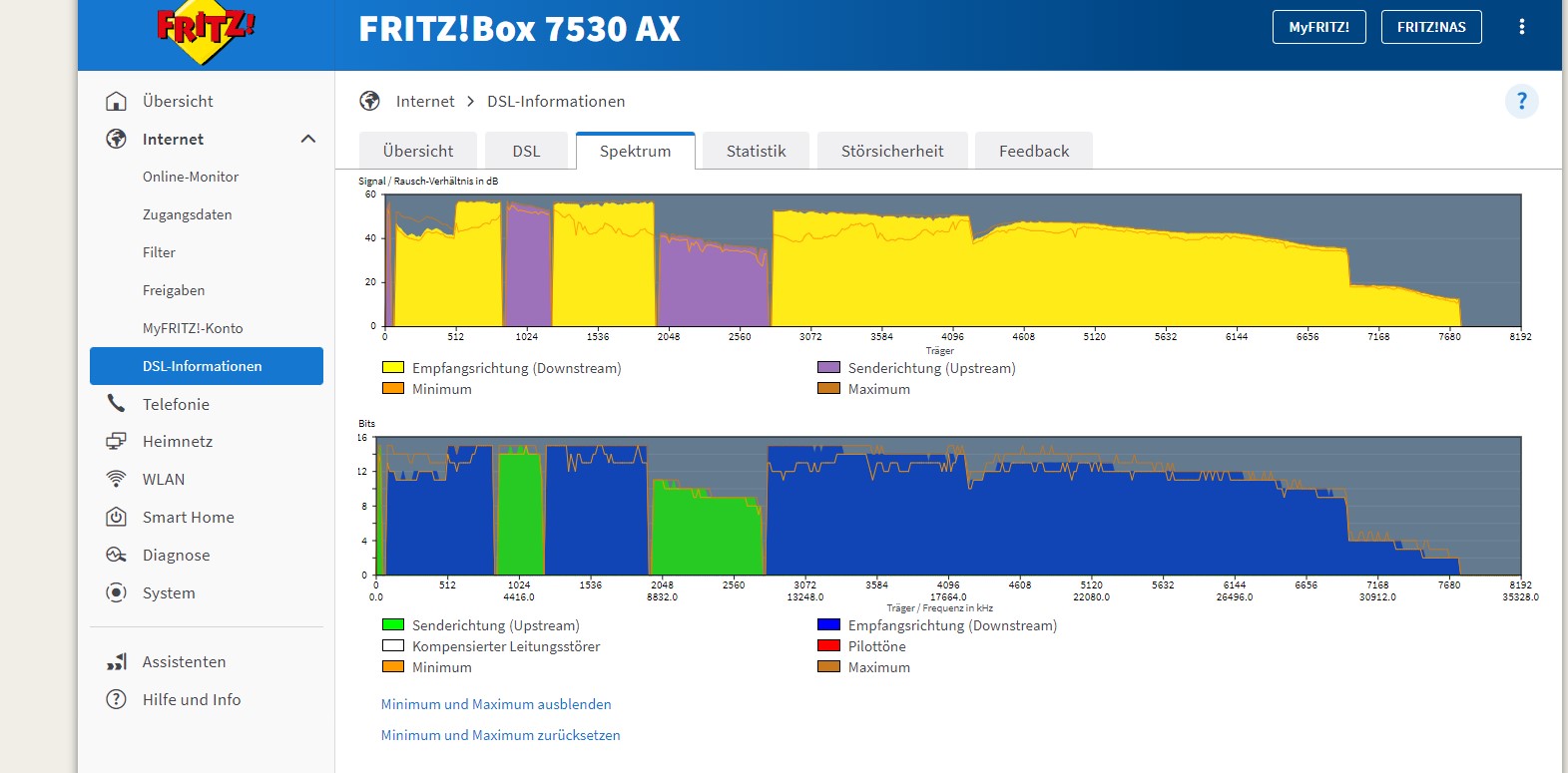

Das Verhalten auf der Leitung ist ungewöhnlich, das Spectrum zeigt nicht was einen Einsatz von DLM rechtfertigen würde. Tippe daher auch darauf das beim Wechsel auf das neue Profil was schief lief!
Daher würde ich auch eine Störung melden.

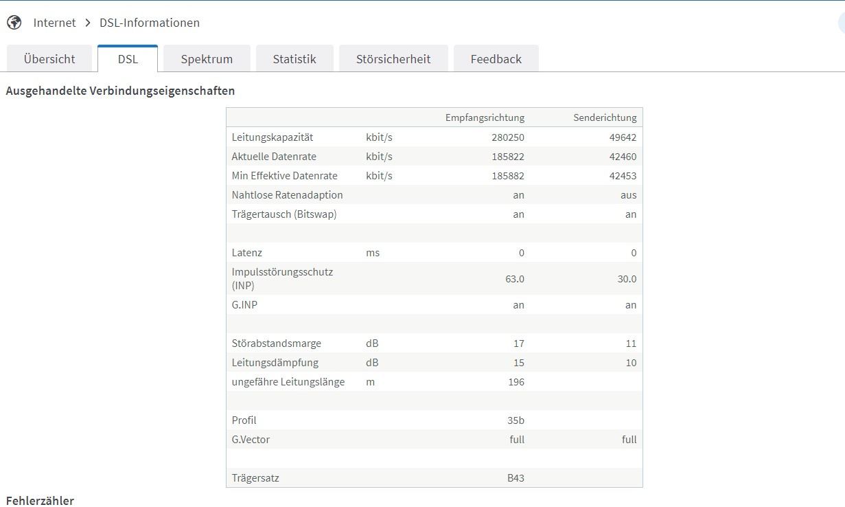

Letzte woche hatte ich Syncabbrüche aufgrund eine sdefekts des Kabels (die bauen hier die straße auf) zuvor war ich im 204er Profil (obwohl 250 locker ankommen sollten und ich ja auch gebucht habe (1&1)
Dram hat mich aufgrund der syncs runtergestuft.
Jetzt sind seit 11 Tagen die Probleme weg kein DC mehr und ich wurde noch nicht hochgestuft.

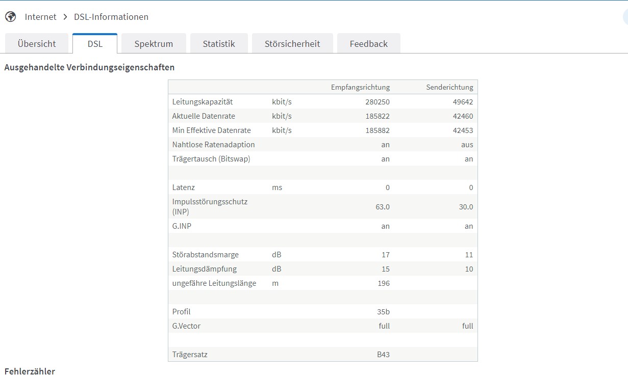

Jetzt mal angerufen bei 1&1 und die haben mir versichert dass sie mich heute auf ein 250er profil hochgestuft haben. 15 min den Router vom Strom gelassen (fritzbox 7530ax) bislang hat sich nichts getan, bin mal gespannt wann ich dann bei 250 bin... lt techniker kann das bis 48 stunden dauern.
Laut einiger User und auch einem techniker sollten bei mir die 250 definitiv ankommen (196 meter bis zum Verteilerkasten)
Werde euch auf den laufenden halten.

Ich hab durch den "reset" keinerlei abstufungen gehabt
Die Neubewertung kommt ja erst nachts ;) Lass es ruhig angehen, einfach abwarten... Wenn du aber bisher ausschließlich 204 Mbit/s brutto hattest, warst du schlicht und einfach im VDSL 175 Profil. Das hat mit DLM erst einmal nichts zu tun. Da hättest du auf 250 Mbit/s lange warten können...

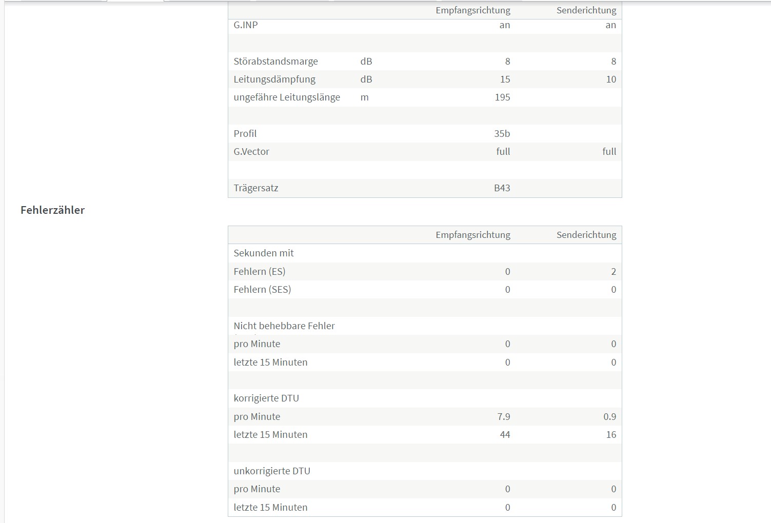

verratet mir bitte mal eines, weil ich das gerade heute sehe:
was zum Geier treibt DLM eigentlich zu so einen Müll ?? - Ehrlich ich versteh es nicht mehr -
FEC - Fehler im Durchschnitt bei 10 / Stunde
CRC - Fehler waren bei 4 / Tag durchschittlich.
SNR war zu keinen Zeitpunkt unter 10 dB gefallen

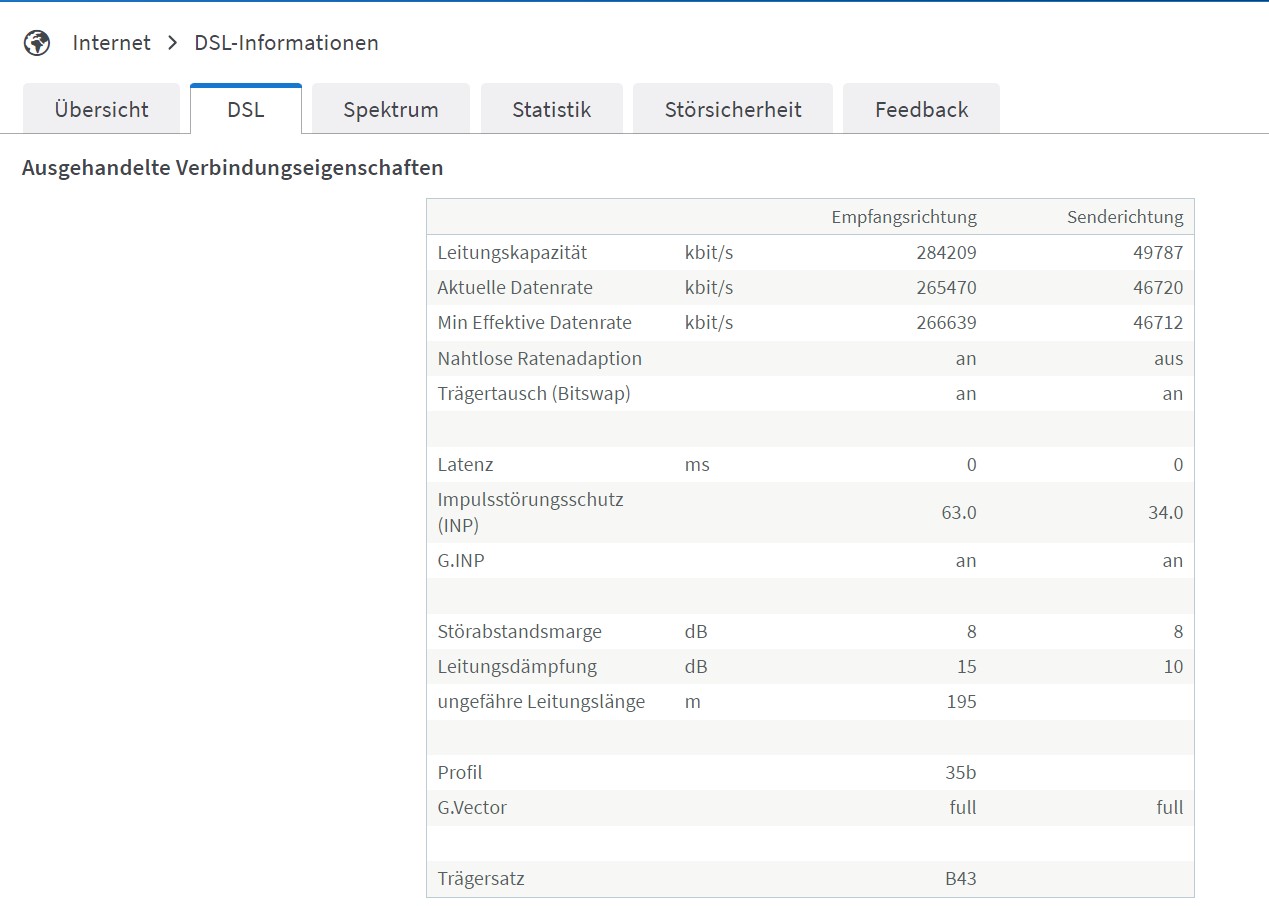

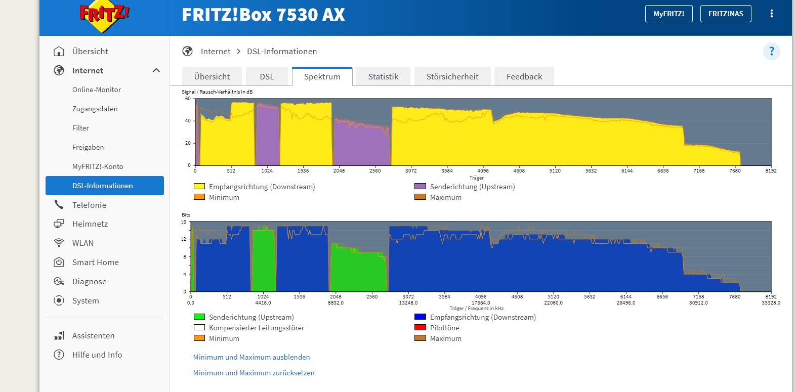

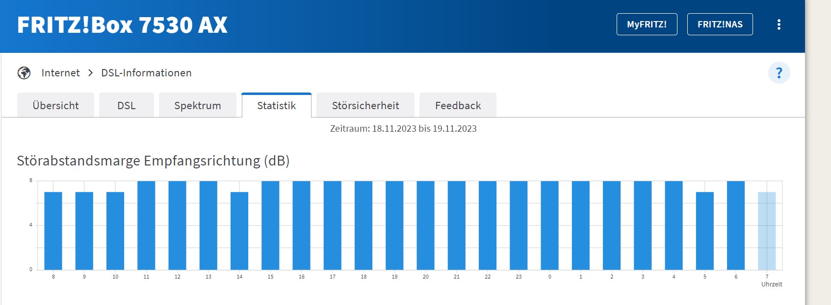

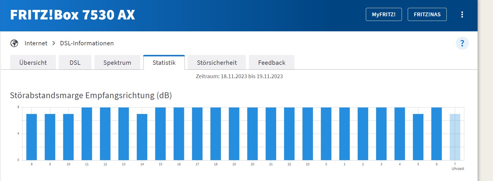

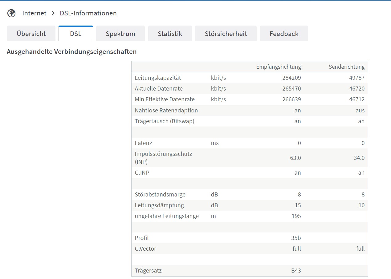

Könnt ihr mirsagen ob ich mir wegen den Daten hier gedanken machen muss?
Spektrum sieht im Minimum nicht so toll aus, aber kann ja kurzzeitig sein, sodass das kaum Aussagekraft hat.
Fehler etc. sind völlig im Rahmen.
Also nein, keine Gedanken machen.
Reaktionen: Telekom hilft und eifelman85
