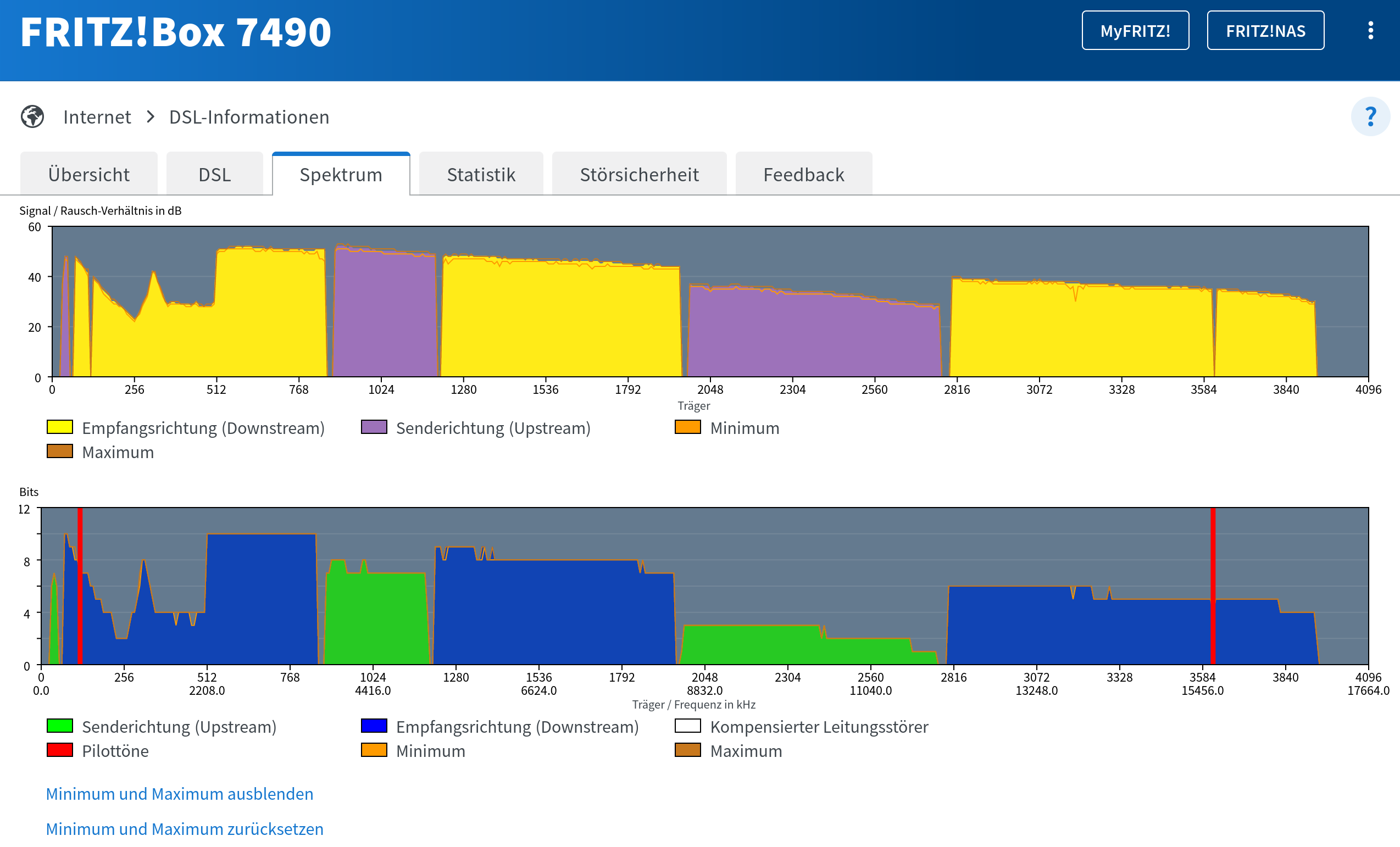

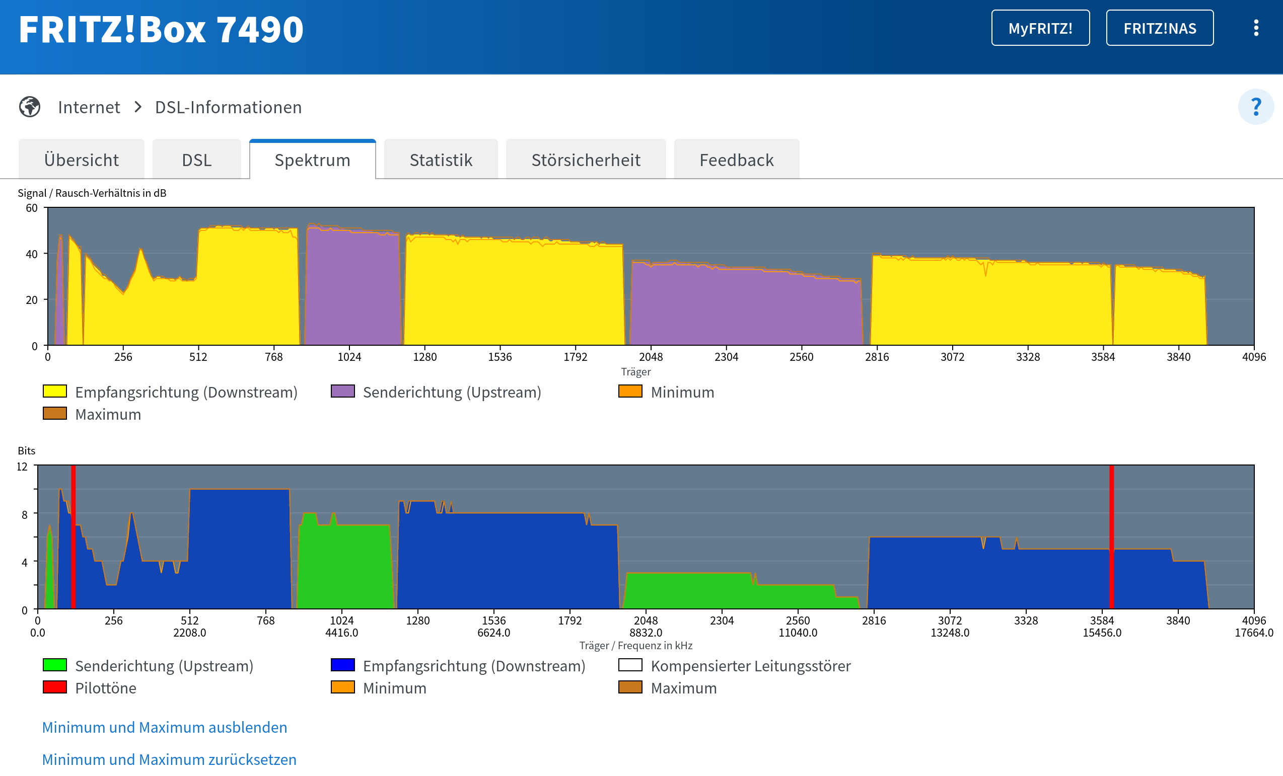

Ich würde an deiner Stelle mal einen Screenshot vom Signal / Rausch-Verhältnis inkl. Minima und Maxima (abrufbar unterMyki schrieb:Wie kann man testen woran das liegt?
Internet > DSL-Informationen > Spektrum) machen und hier hochladen.0-8-15 User
Vice Admiral
- Jan. 2008
- 7.156

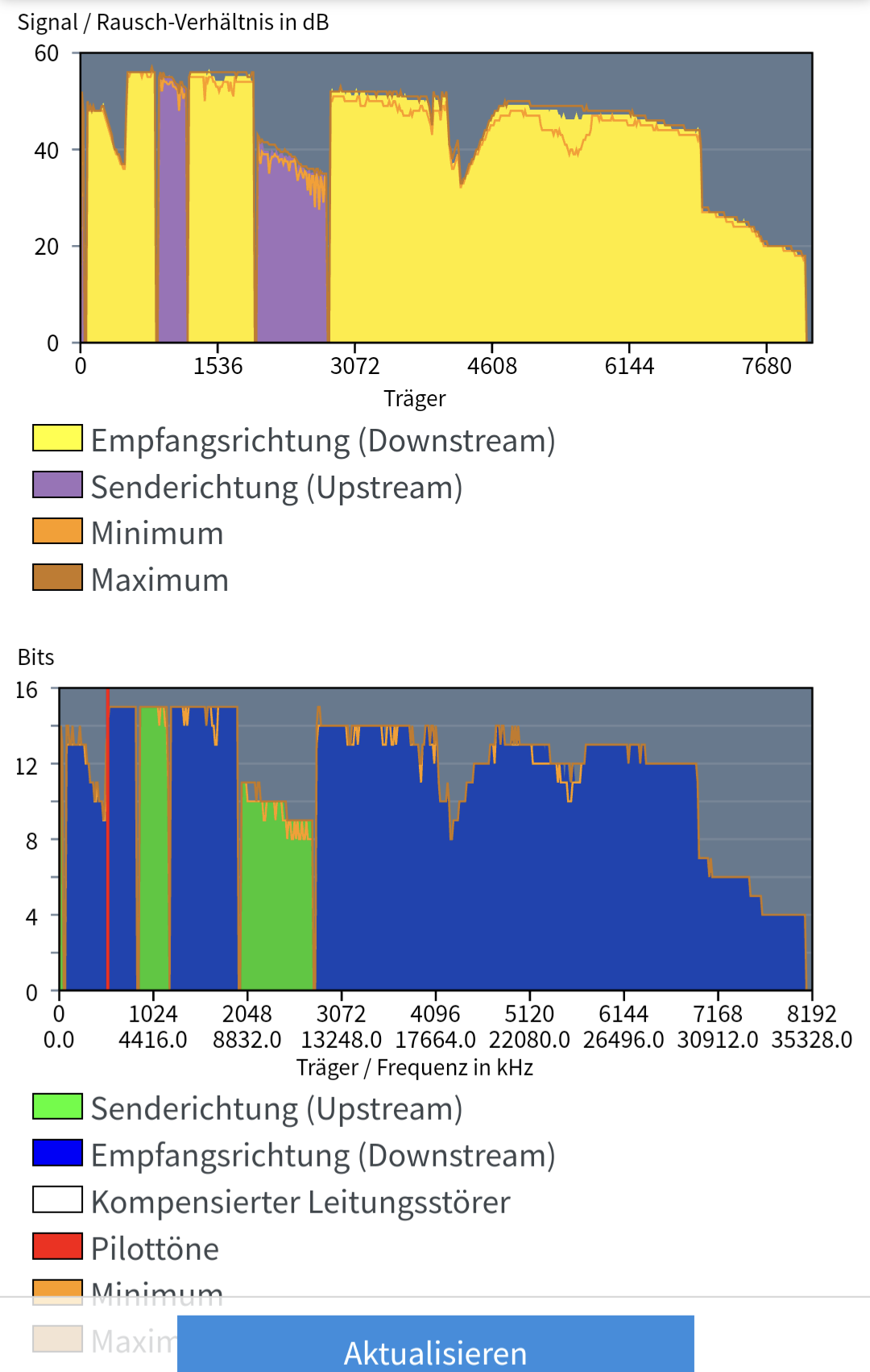

Das Spektrum als solches sieht - soweit ich das beurteilen kann - recht ordentlich aus, aber die Delle im Minimum zwischen Träger 4608 und 6144 erklärt den niedrigen Wert der
Min effektive Datenrate. Welche Ursachen für so eine Delle wahrscheinlich sind, kann ich dir nicht sagen, aber vielleicht hat @blastinMot ja eine Idee.- Registriert
- Dez. 2020
- 3.030
Sieht imho schon etwas nach Powerline Beeinflussung aus.

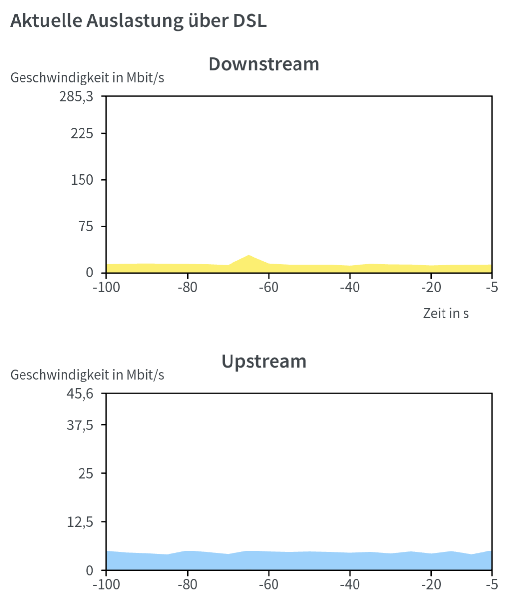

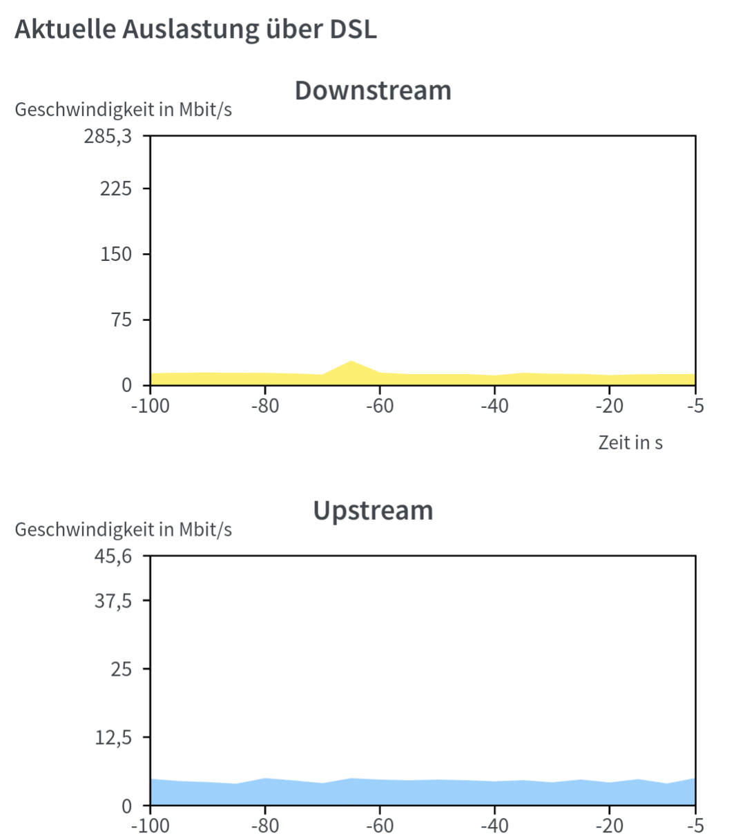

Die Leitung an sich ist aber stabil, meine Frau hat einmal im Monat einen Wochenendkurs der insgesamt 14 Stunden geht und sie hatte in circa einem Jahr mit der Telekom nie Probleme, obwohl bis zu zehn Teilnehmer dabei sind und sie dauerhaft Bild/Ton und PDFs streamt.
So sieht die dauerhafte "Belastung" der Leitung aus:

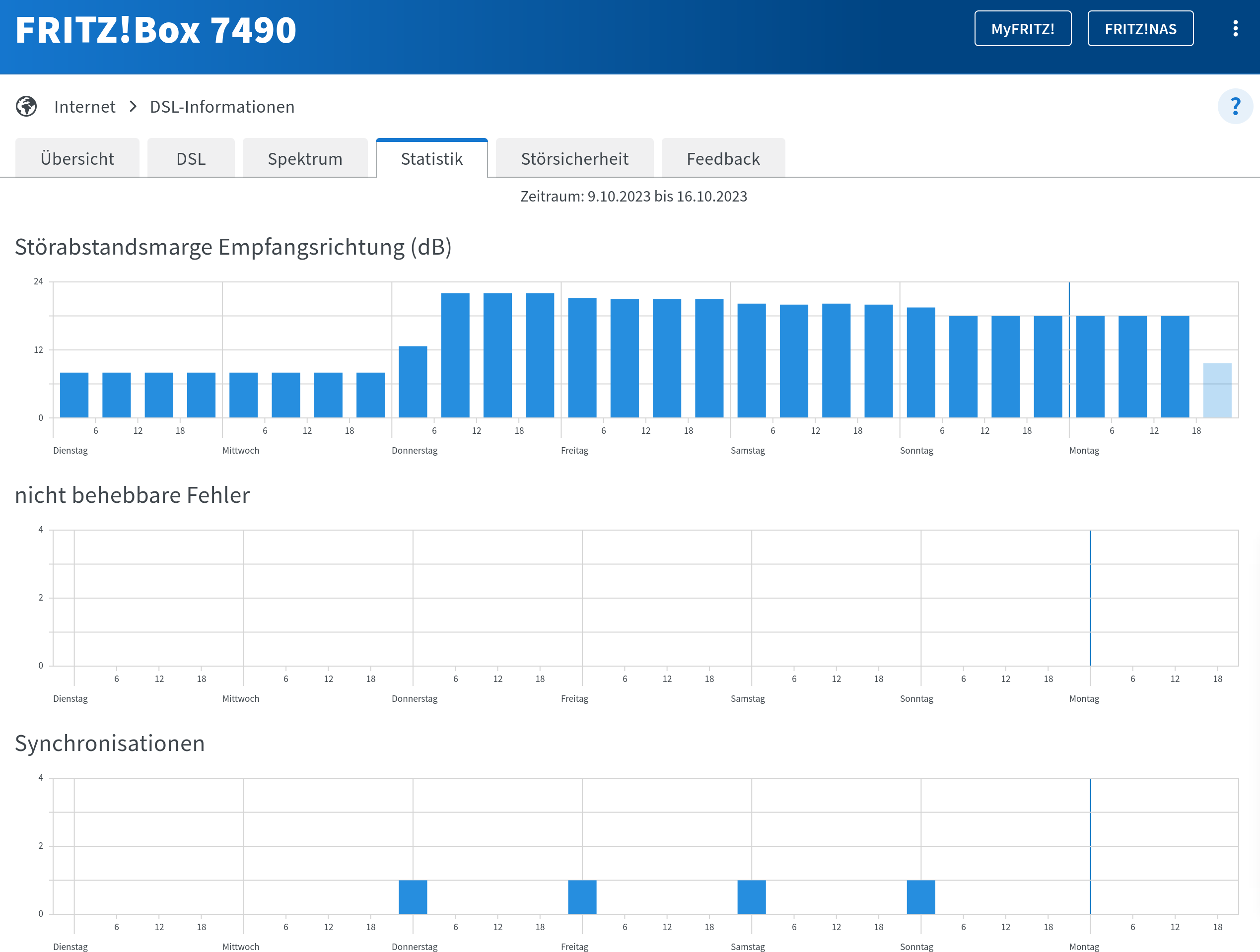

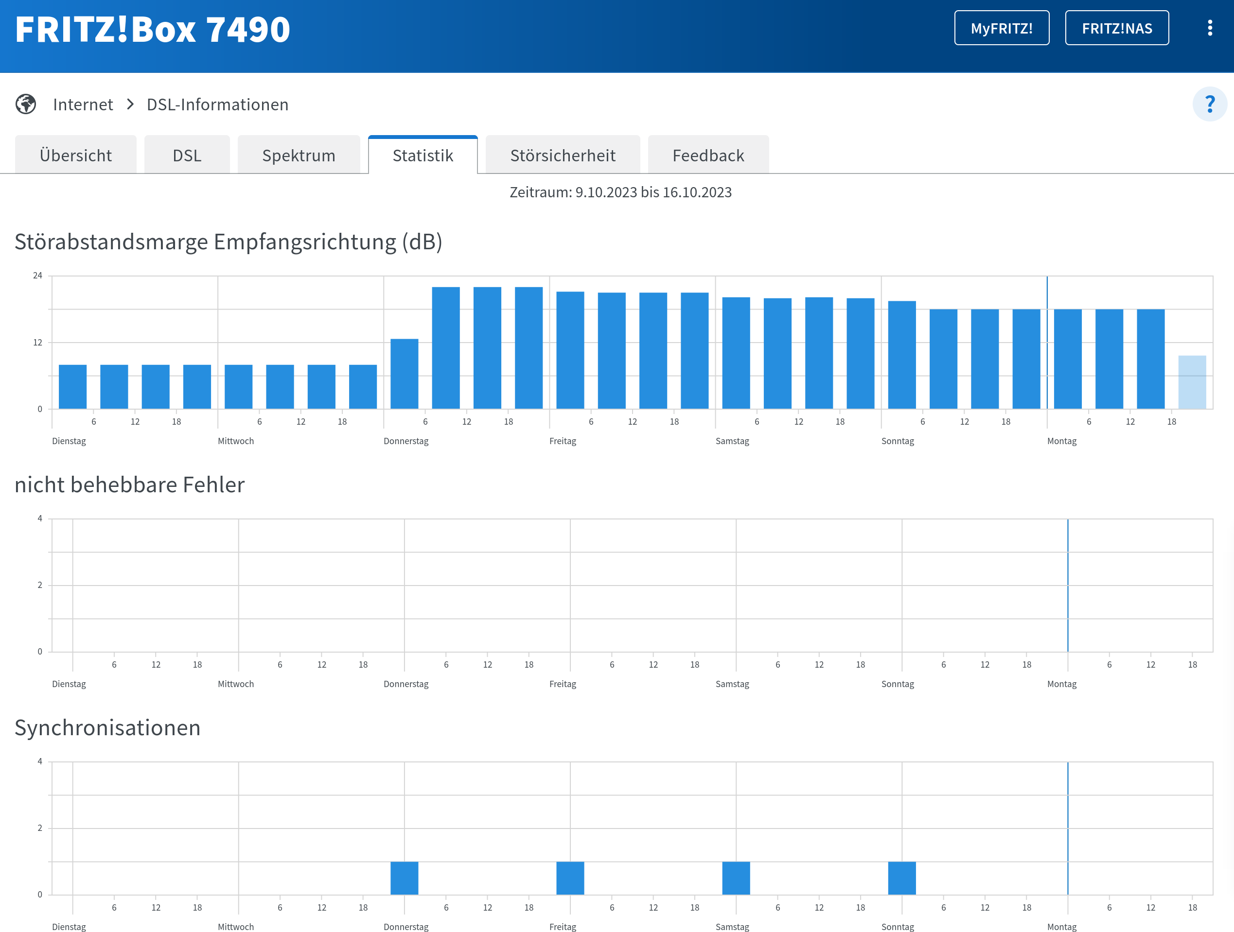

Was stellt DLM denn jetzt an? VDSL-50 Anschluss seit 2007, irgendwann auf Vectoring umgestellt, SNR-Margin 18dB, stabil - und am 05.10.2023 wird der Anschluss aufs VDSL-100 Profil gesetzt (aber weiterhin auf VDSL-50 gedrosselt), eine Woche später zurück aufs VDSL-50 Profil und seitdem jede Nacht ein Neusync:
Die Leitungswerte sind nach wie vor topp, also warum wird da jede Nacht ein Resync ausgelöst (dass es nicht an einer Störung auf der Leitung liegt, entnehme ich der gleichbleibenden Uhrzeit)...?

08.09.23 01:47:11 DSL ist verfügbar (DSL-Synchronisierung besteht mit 63679/12736 kbit/s).
05.10.23 18:30:33 DSL ist verfügbar (DSL-Synchronisierung besteht mit 111883/33616 kbit/s).
12.10.23 03:15:00 DSL ist verfügbar (DSL-Synchronisierung besteht mit 63679/12736 kbit/s).
13.10.23 03:18:41 DSL ist verfügbar (DSL-Synchronisierung besteht mit 63679/12736 kbit/s).
14.10.23 03:17:47 DSL ist verfügbar (DSL-Synchronisierung besteht mit 63679/12736 kbit/s).
15.10.23 04:14:20 DSL ist verfügbar (DSL-Synchronisierung besteht mit 63679/12736 kbit/s).
Um 18:30, quasi zur Rush-Hour, passt da aber irgendwie gar nicht.robert_s schrieb:und am 05.10.2023 wird der Anschluss aufs VDSL-100 Profil gesetzt
In dem Kontext unwahrscheinlich, aber eventuell ist aber genau das Ausdruck einer Störung, weil jede Nacht irgendein Gerät störtrobert_s schrieb:Die Leitungswerte sind nach wie vor topp, also warum wird da jede Nacht ein Resync ausgelöst (dass es nicht an einer Störung auf der Leitung liegt, entnehme ich der gleichbleibenden Uhrzeit)...?
Sind die Leitungswerte wirklich weiterhin top, also keine Änderung? Weil DLM würde ja auch die Sendeleistung der Linecard absenken, wenn die Werte super sind.
Das würde mich auch interessieren. DLM fixt ja nicht nur die max. DSLAM-Rate, sondern auch andere Parameter, wie DPBO/UPBO oder auch den Target-SNR oder die INP-Werte.rezzler schrieb:Sind die Leitungswerte wirklich weiterhin top, also keine Änderung? Weil DLM würde ja auch die Sendeleistung der Linecard absenken, wenn die Werte super sind.

Poste doch mal deine leitungsdaten. Kann auch nahtlose Ratenadaption an sein...

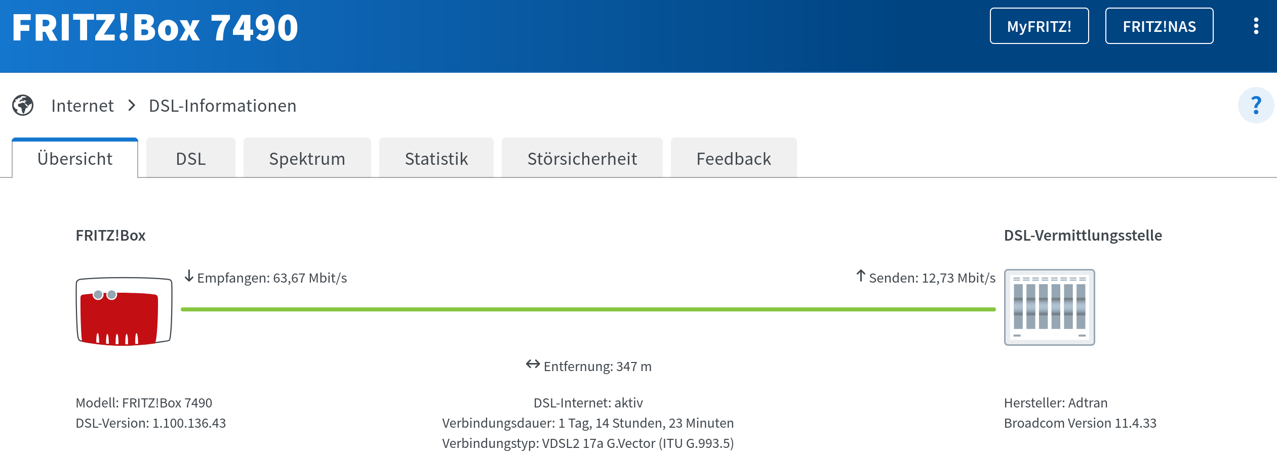

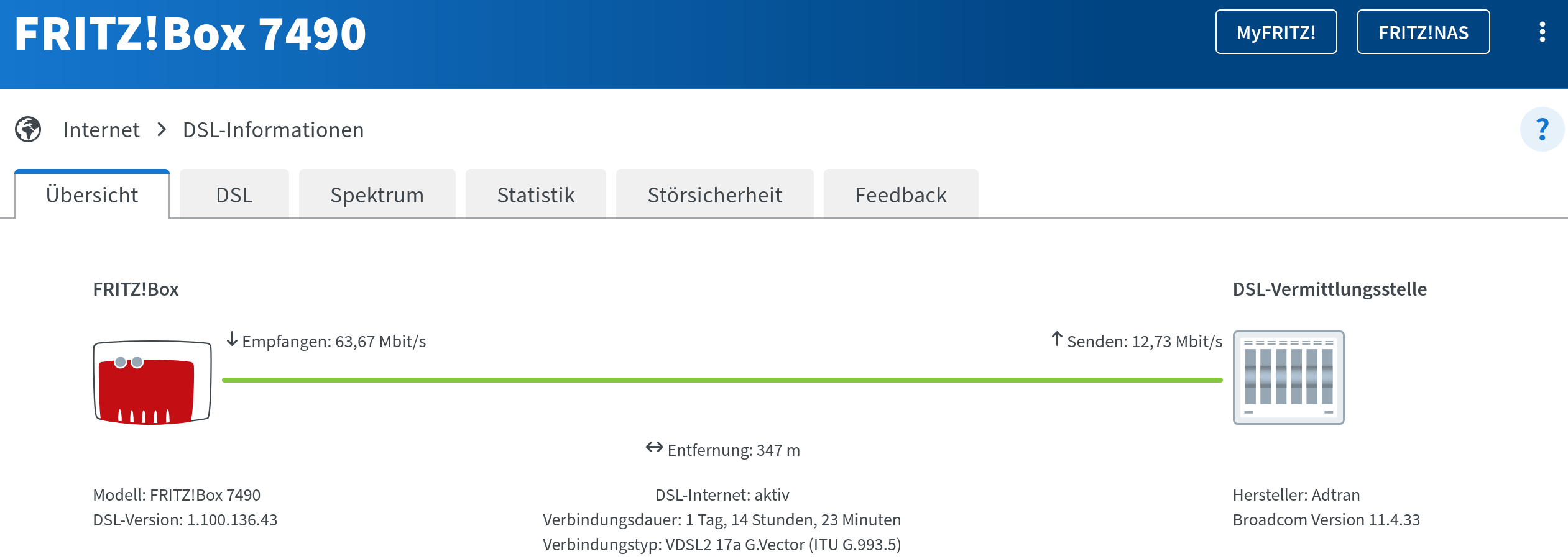

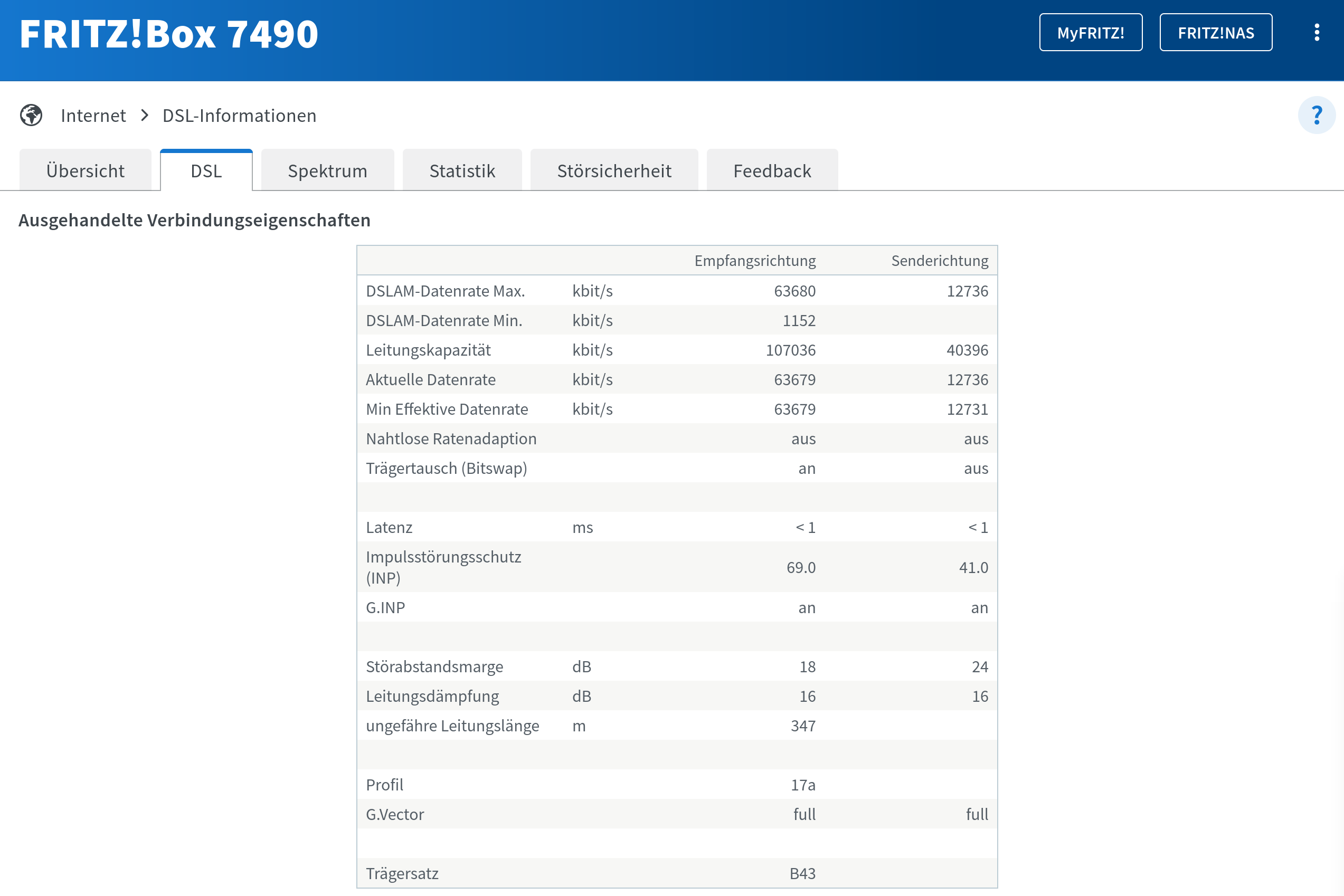

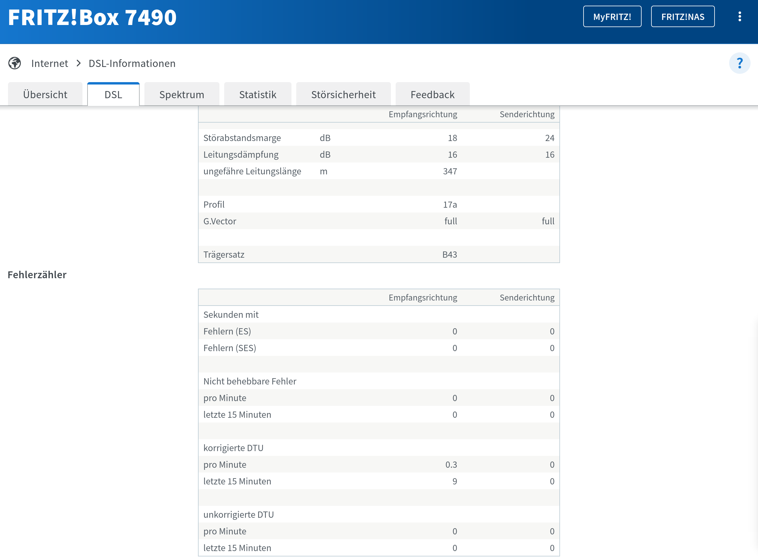

robert_s
- Dez. 2021
- 735

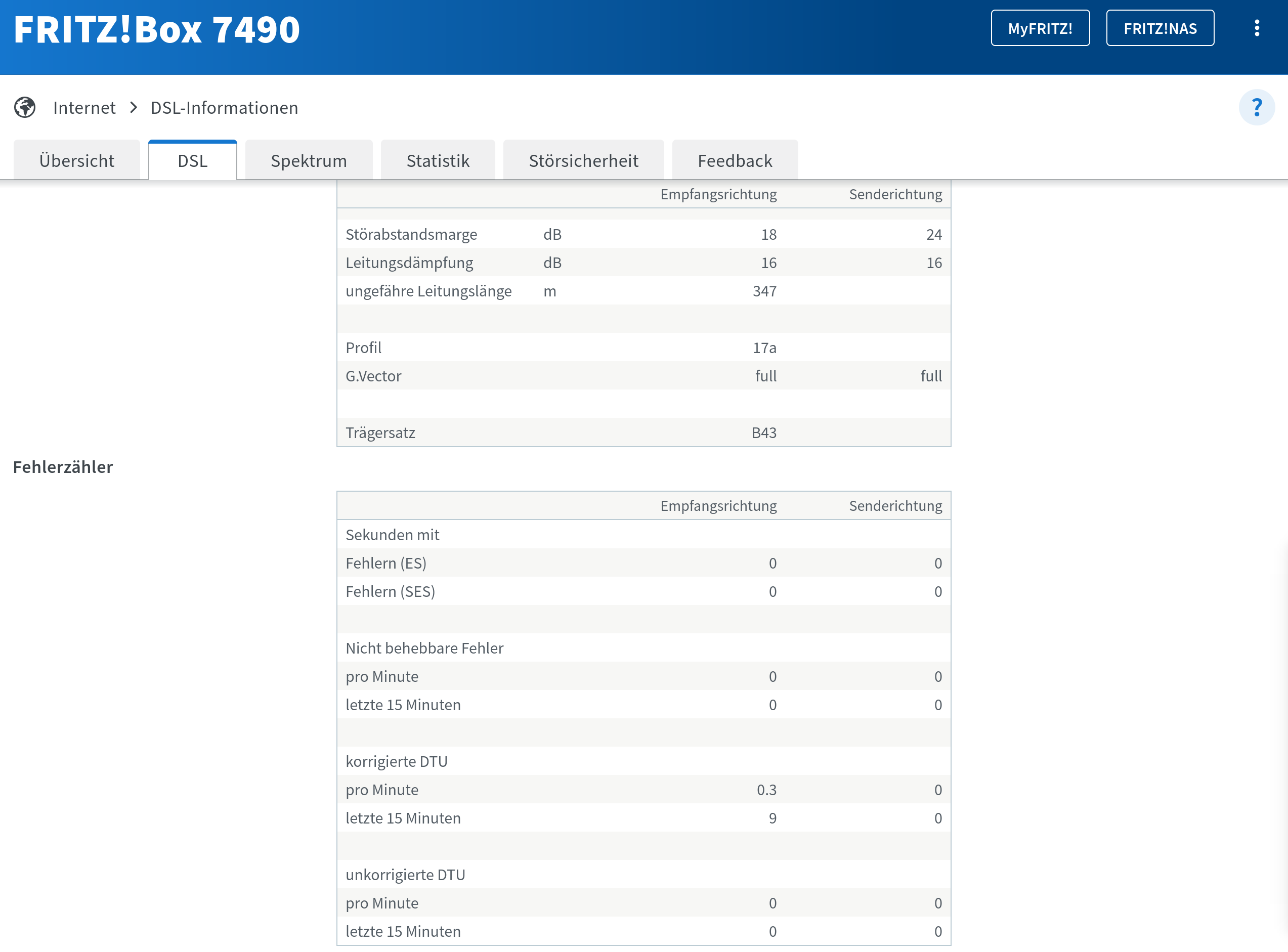

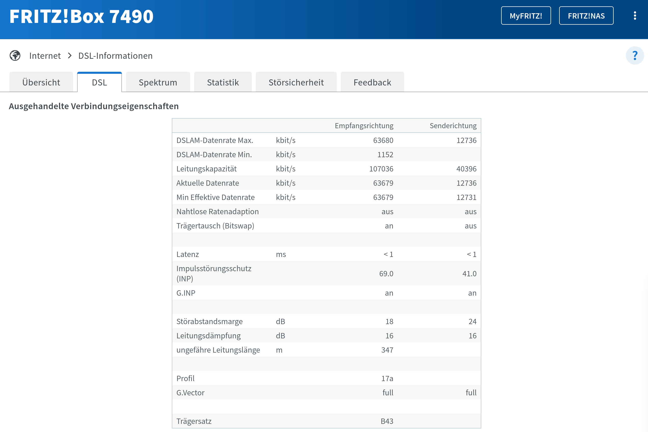

Hier Screenshots der Leitungsdaten aus der Fritz!Box. An der Statistik der letzten Woche kann man auch schön sehen, wie der SNR-Margin nach Umstellung auf das 100Mbit/s-Profil im Keller war, und nach Zurücksetzen auf das 50Mbit/s wieder in die Höhe schnellte.Vanguardboy schrieb:Poste doch mal deine leitungsdaten. Kann auch nahtlose Ratenadaption an sein...
