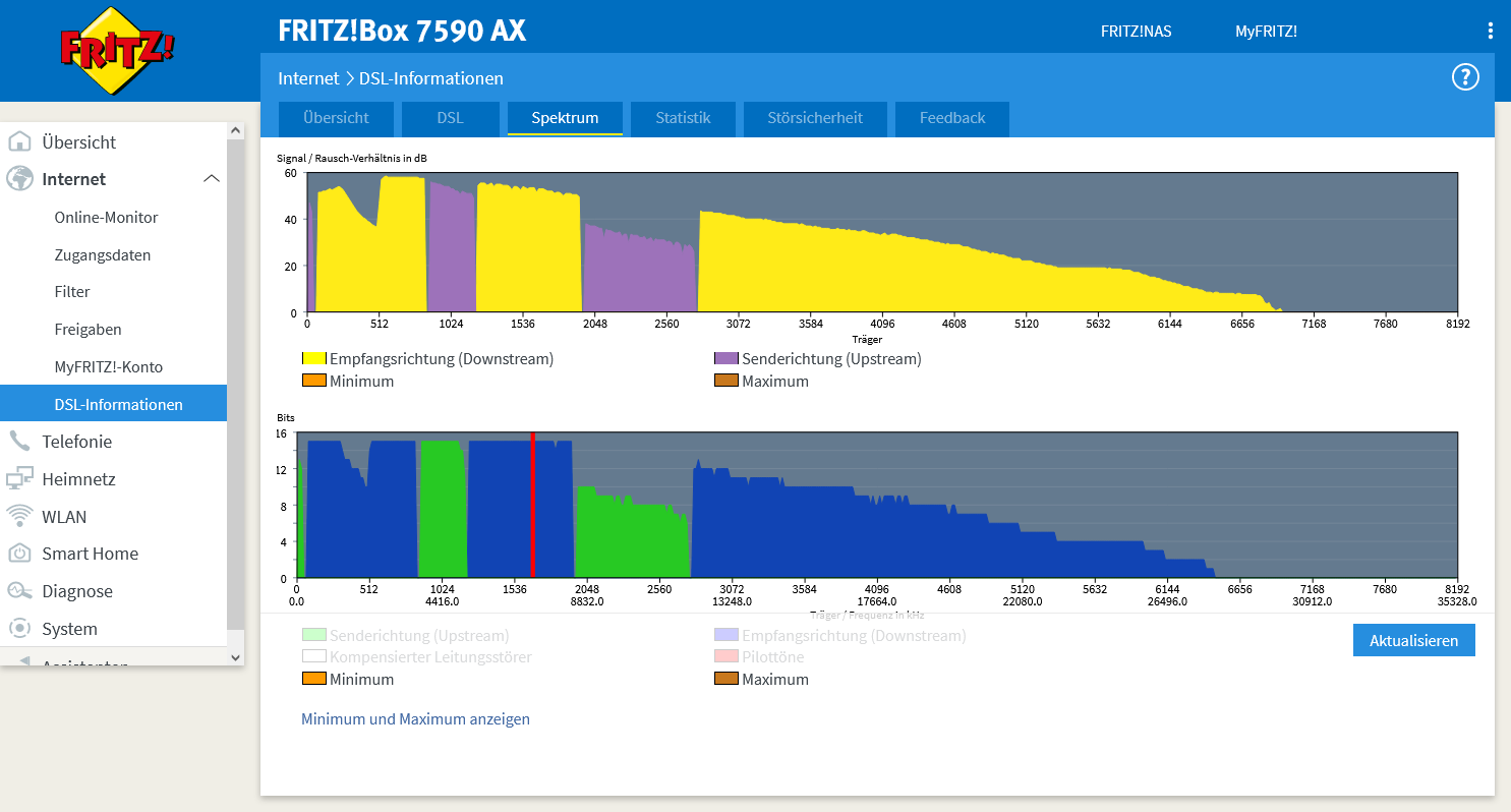

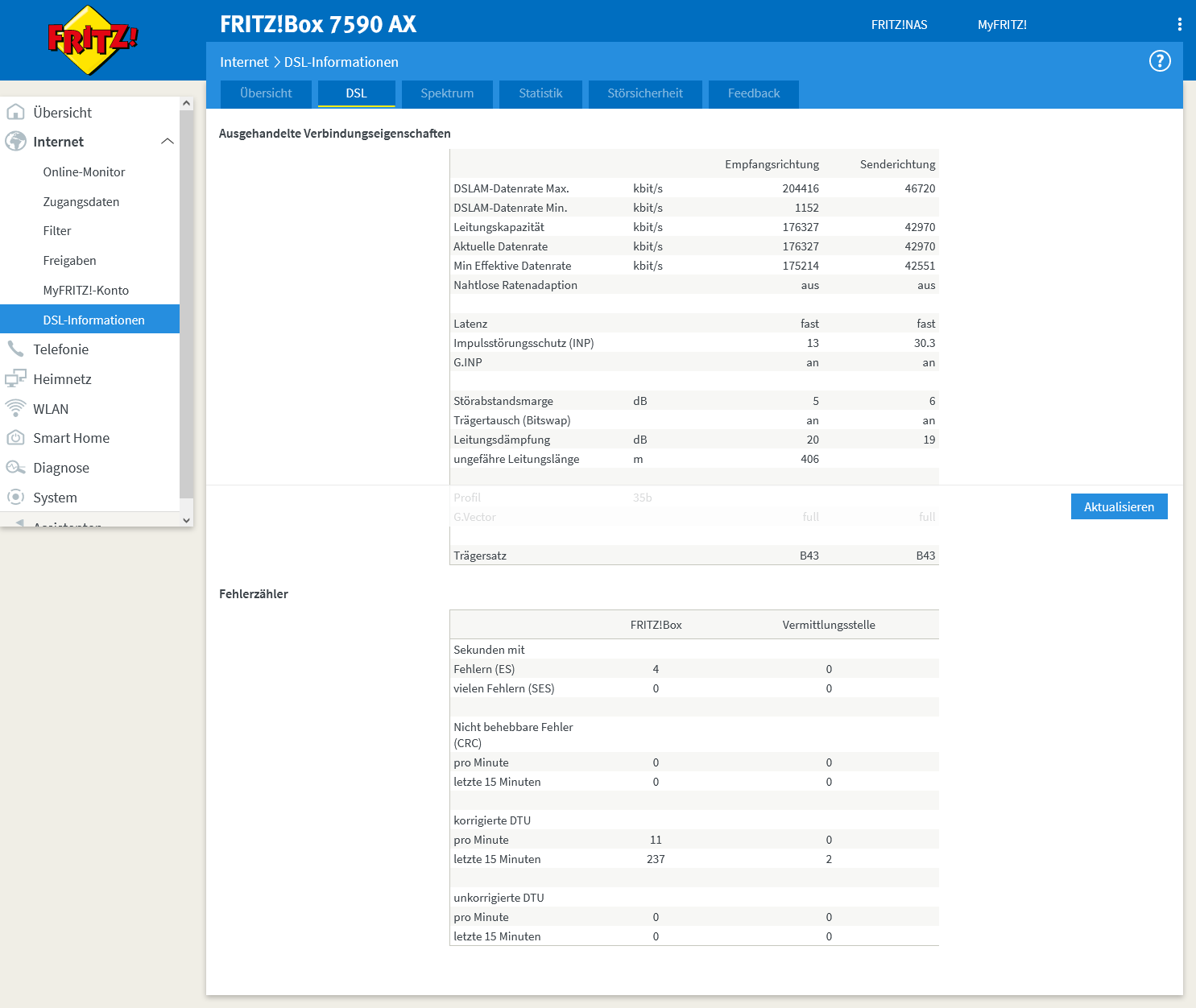

Guten Morgen zusammen,
mich würde folgendes mal Interessieren: meine VDSL Leitung läuft jetzt seit 26 Tagen ohne neustart. Am Anfang zeigte mir die Fritzbox sogar mal eine Leitungskapazität von knapp über 180000kbit/s an bei einem Snr. von 7 db. nun mit der Zeit wird der Snr. schlechter und mich würde Interessieren ob das damit zusammen hängt das immer mehr Anschlüsse in dem Kabel geschaltet werden?
Danke und Gruß

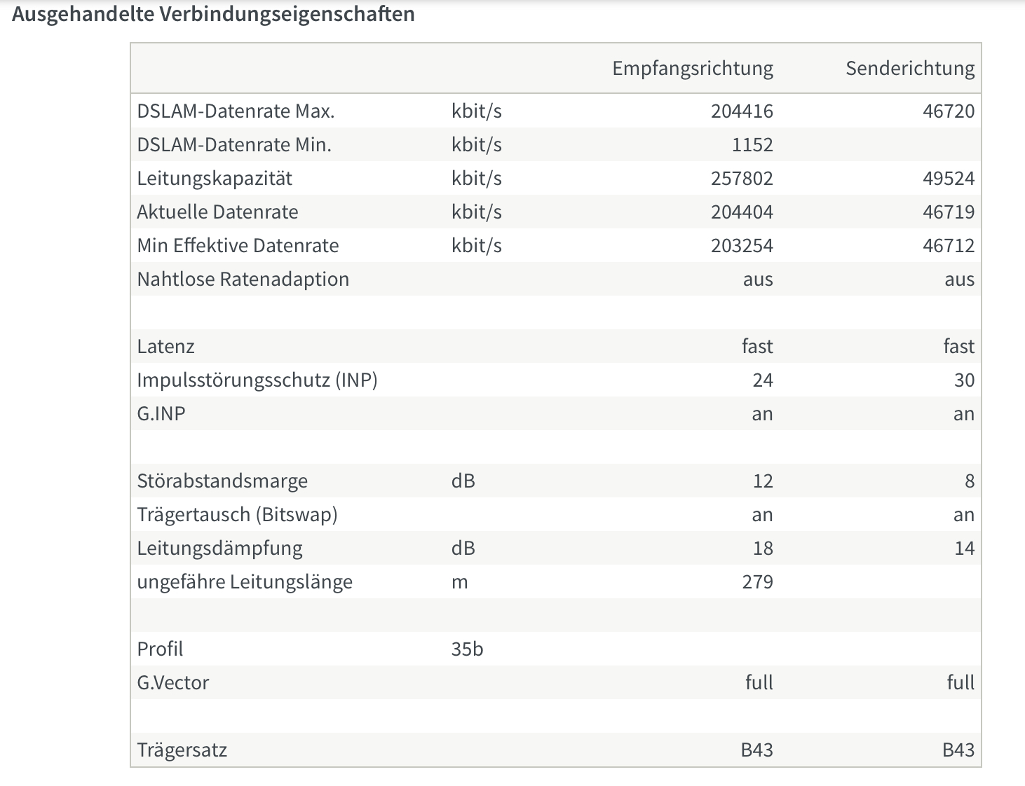

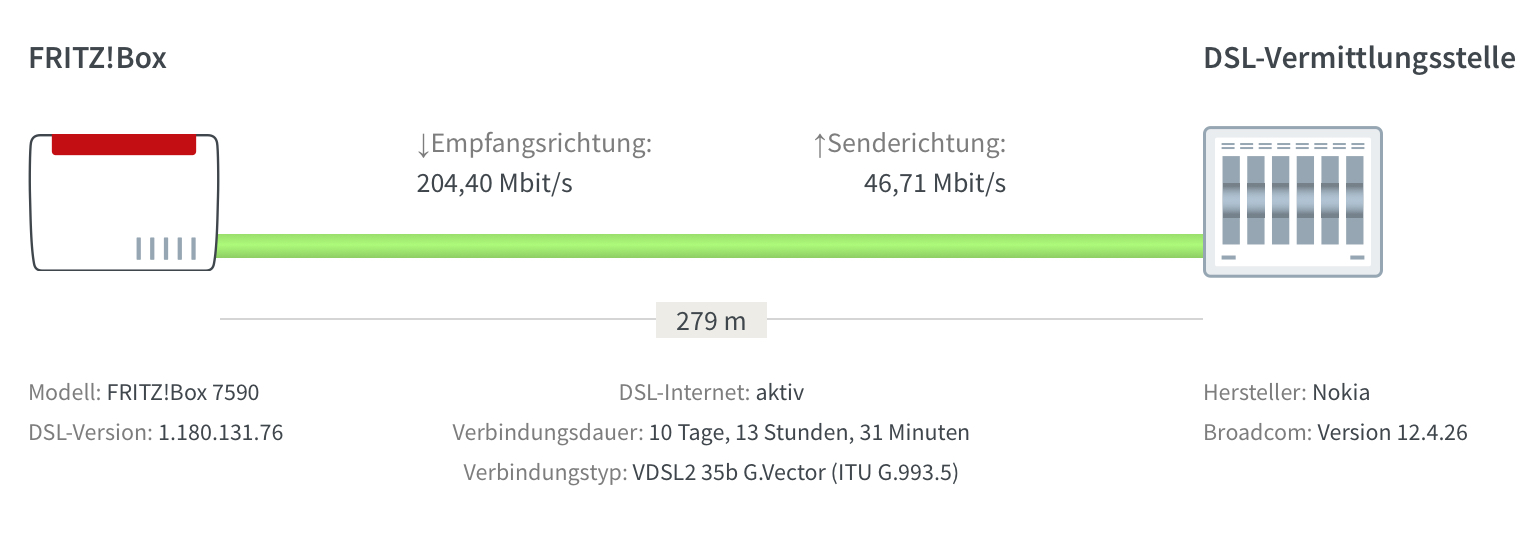

Meine Leitung ist seit mittlerweile 10 Tagen stabil. Gibt es einen Durchschnittswert wann DLM aktiv wird?

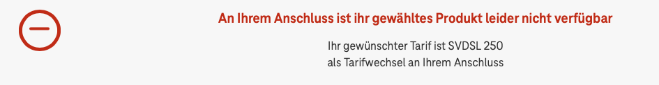

Zum Thema: Nein ist noch nicht buchbar.
