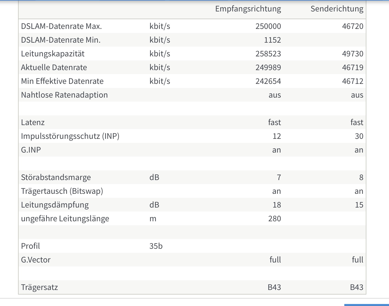

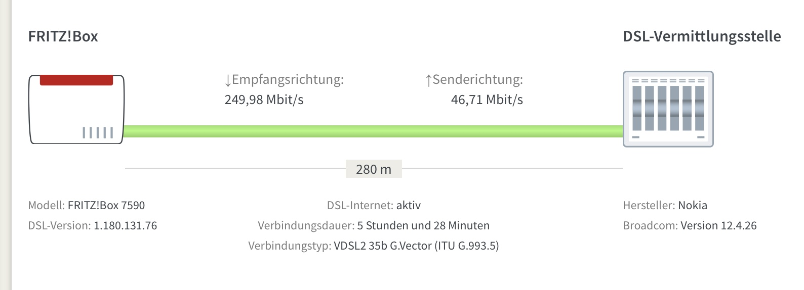

Heute Morgen um 03:40 Uhr gab es einen resync, ging von 204 auf 250 hoch. Ist da bei unserer Leitung nun Ende der Fahnenstange oder geht noch mehr?

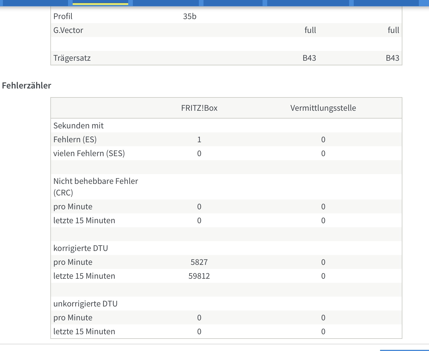

Was sind korrigierte DTU, muss ich mir da Sorgen machen?

Sieht so aus als waere das das Ende...marcel151 schrieb:ging von 204 auf 250 hoch. Ist da bei unserer Leitung nun Ende der Fahnenstange oder geht noch mehr?
Guckst du hier, DTUs sind Datentransfereinheiten zwischen Modem und DSLAM (oder umgekehrt) die jeweils mit einer Checksumme geschützt sind, wenn die Checksumme Fehler anzeigt bittet der Empfänger den Sender die DTU nochmal zu senden (wiederholt bis die DTU entweder fehlerfrei uebertragen wurde oder aber zu viel Zeit damit verbracht wurde*).marcel151 schrieb:Was sind korrigierte DTU, muss ich mir da Sorgen machen?
"korrigierte DTU" sollte also angeben wie viele DTU erneut gesendet werden mussten, "unkorrigierte DTU" gibt an bei wie vielen DTU die Retransmission erfolglos blieb.
Da "korrigierte DTU" den Jitter erhöhen und Durchsatz kosten ist es besser wenn deren Zahl klein bleibt (und "unkorrigierte DTU" sollten nahe Null bleiben, klar), ca. 6K pro minute oder 100 pro Sekunde ist ziemlich hoch. Wenn das so bleibt wuerde ich mich nicht wundern wenn das DLM den Sync wieder absenken sollte. Sind bei Euch im Haus vielleicht PLC/Powerline Geraete im Einsatz? Die machen oft Probleme mit VDSL2....

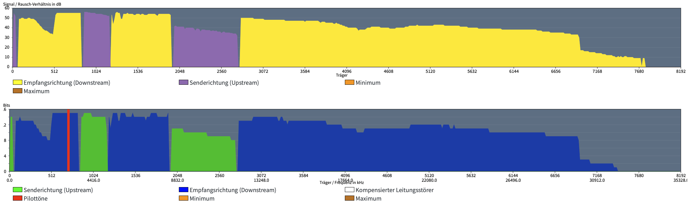

Wenn Du nochmal Spektren posten würdest, dann können vielleicht Experten wie @blastinMot, @thom53281, oder @eifelman85 abschätzen ob da PLC im Spiel sein koennte (habe selber keine PLC-Erfahrung und kann deshalb nur wild spekulieren).

pufferueberlauf schrieb:Wenn Du nochmal Spektren posten würdest, dann können vielleicht Experten wie @blastinMot, @thom53281, oder @eifelman85 abschätzen ob da PLC im Spiel sein koennte (habe selber keine PLC-Erfahrung und kann deshalb nur auf wild spekulieren).

Min/Max noch aktivieren (Button unter dem Spektrum) und nach etwas Laufzeit nochmal ein Spektrum posten.
Ich weiß jetzt leider nicht, wie lange "nach etwas Laufzeit" genau sein soll. Die Leitung steht nun seit 12 Stunden.blastinMot schrieb:Min/Max noch aktivieren (Button unter dem Spektrum) und nach etwas Laufzeit nochmal ein Spektrum posten.

Im Spektrum meine ich dezent Powerline erahnen zu können, da bei mir ähnliche Bereiche betroffen waren. Je stärker Powerline belastet wird desto tiefer diese einkärbungen. Wobei auf diese Aussage möchte ich keine Garantie abgeben was die Geschichte mit Powerline betrifft.
Ich hatte zwar einen stabilen Sync, jedoch höhere DTU Werte. Irgendwann zwischen 1-2 Uhr schärfte DLM den INP und seitdem ist die Zahl der unkorrigierbaren DTUs bei 0 und die korrigierbaren DTUs sind überschaubar geworden.
Ich warte jetzt erstmal noch ein paar Tage ab und werde nächste Woche die Leitung dahin gehend verbessern indem ich
1. Ein noch kürzeres DSL-Kabel nehme (1m statt 1,5m). Ob die 50cm große Auswirkungen haben, keine Ahnung, aber Kleinvieh macht auch Mist.
2. Die Scotchlocks entferne, Adern verdrille und verlöte

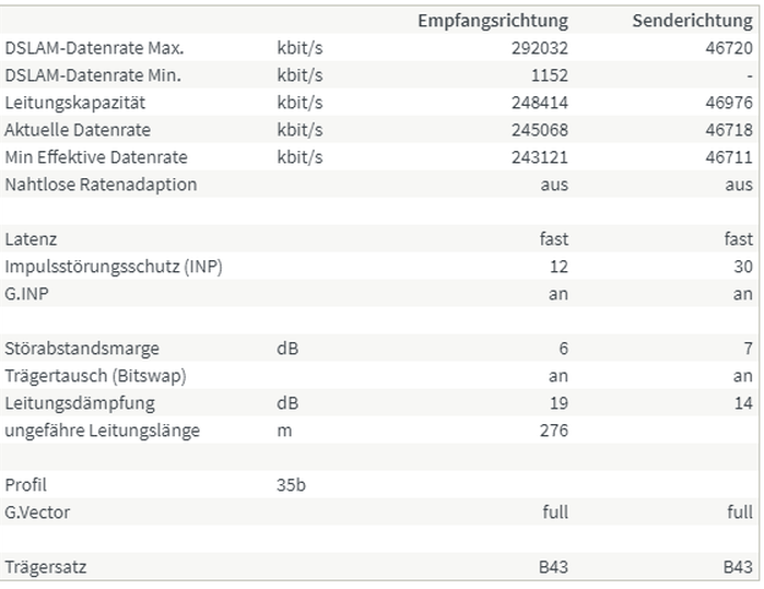

Hoffe, dass das noch etwas bringt. Zumindest das 265er Profil wäre wünschenswert. Wobei ich auch schon Leitungen gesehen habe, die das 292er Profil trotz geringerer Leitungskapazität bekommen haben. Siehe Screenshot (habe ich in einem anderen Forum gefunden).
