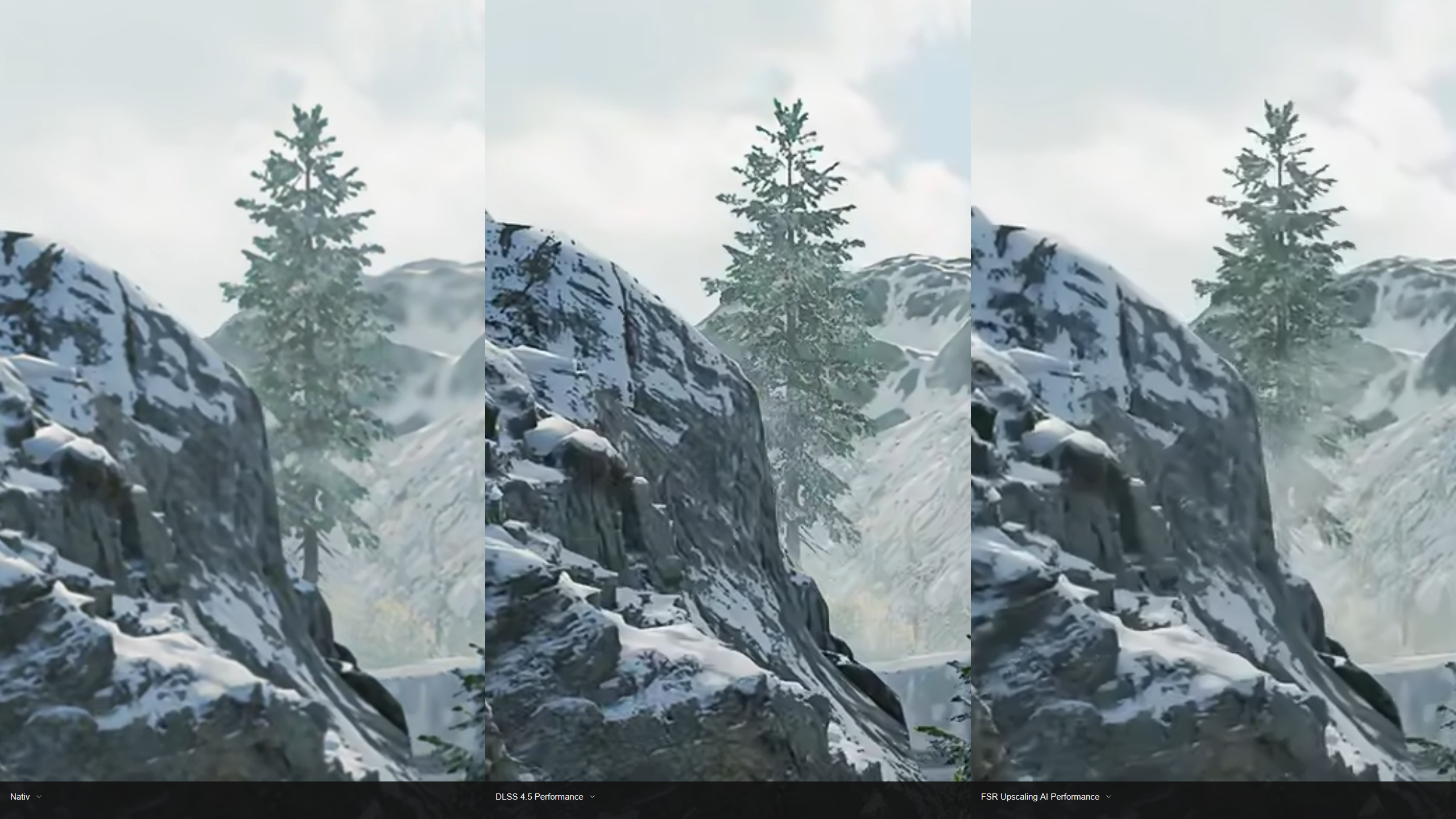

Ich versteh ehrlich gesagt nicht ganz, wie sowas hier zustande kommt (CoD):
Die Berge (Hintergrund + Vordergrund) sehen einfach aus, als hätten sie in DLSS eine andere, höher aufgelöste Textur drauf.
Sind das jetzt Bildinfos, die vorhanden wären, aber in nativer Auflösung einfach verloren gehen?
Also würde eine höhere native Auflösung die Details wie DLSS zeigen?
Das liegt daran, dass DLSS letztlich eine höhere Abtastrate der Texturen hat als native.
