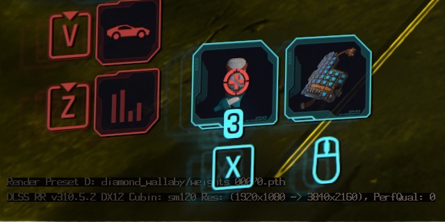

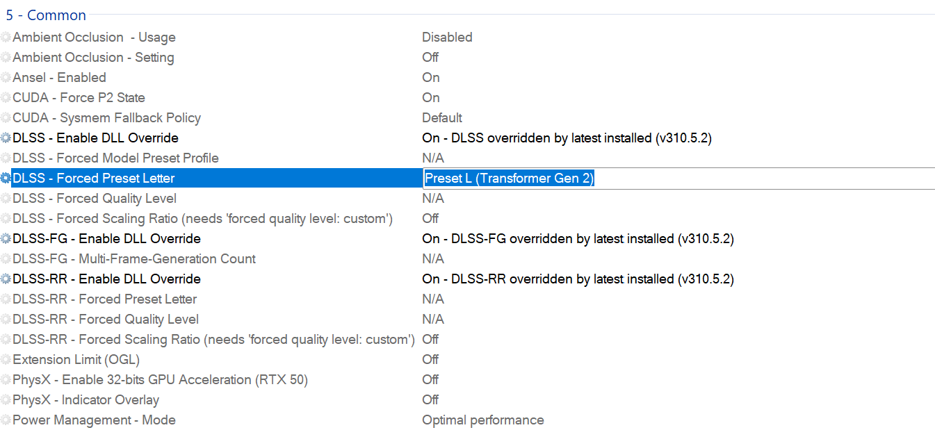

DLSS-RR ist ein eigenes Model, da gabs mit 4.5 aber kein Updatewoliver23 schrieb:Hey Leute,
ich habe im NVPI alles auf "L" gestellt und dennoch wird mir z. B. in CP 2077 im P-Mode nur Preset D angezeigt, siehe Screenshot. Aktueller Treiber ist natürlich installiert. Habt Ihr einen Tipp?
Anhang anzeigen 1704026Anhang anzeigen 1704027

@TheSomeone Verstehe. Aber dennoch sollte doch zumindest das Preset L angezeigt werden, oder verstehe ich das falsch?

Das ist quasi ein eigener Modus wenn du im Spiel RayReconstruction aktiviert hast, diesen kannst du mit den DLSS-RR Optionen überschreiben. Aber wie gesagt gab es da mit 4.5 kein Update, das RR Model war aber auch in DLSS4 schon sehr gut und rekonstruiert auch RT/PT Details.woliver23 schrieb:@TheSomeone Verstehe. Aber dennoch sollte doch zumindest das Preset L angezeigt werden, oder verstehe ich das falsch?

TheSomeone schrieb:Das ist quasi ein eigener Modus wenn du im Spiel RayReconstruction aktiviert hast, diesen kannst du mit den DLSS-RR Optionen überschreiben. Aber wie gesagt gab es da mit 4.5 kein Update, das RR Model war aber auch in DLSS4 schon sehr gut und rekonstruiert auch RT/PT Details.
Ah! Jetzt klappt es. Vielen Dank!

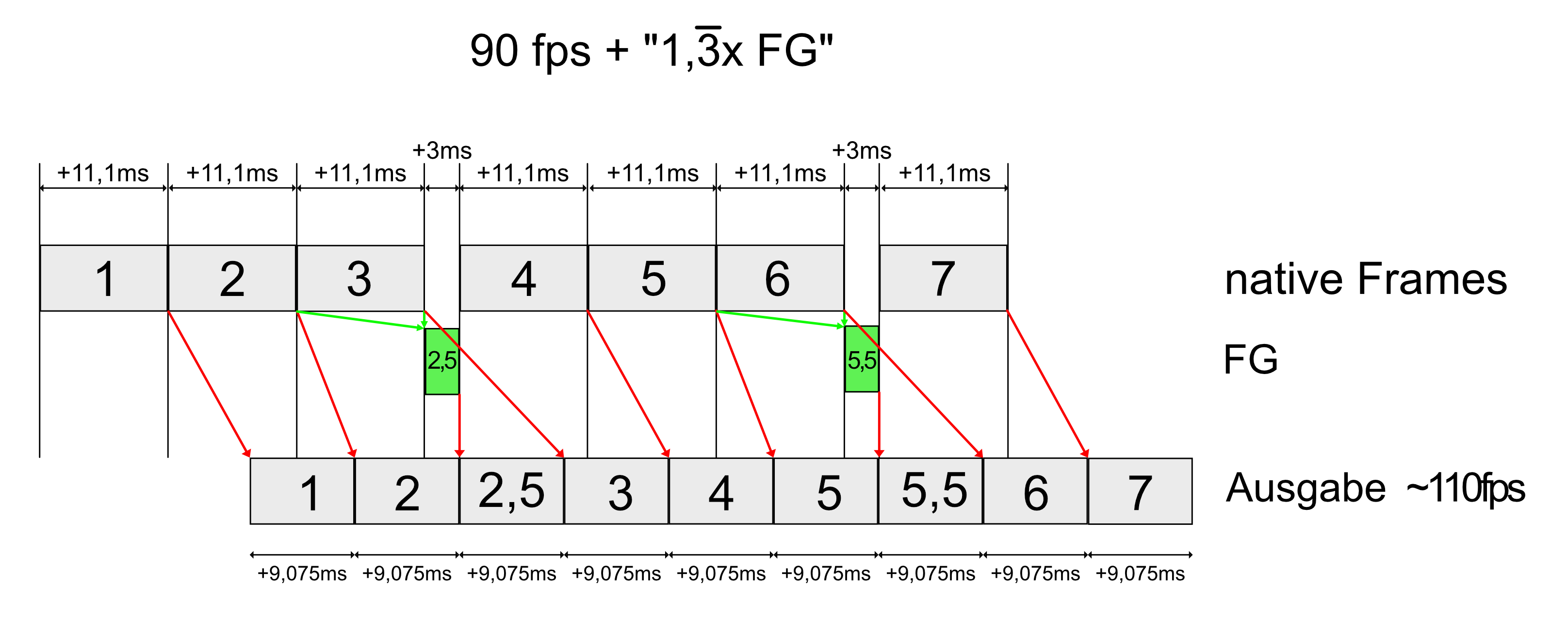

So wie ich Nvidias Nomenklatur verstehe, ergibt sich der FG Faktor aus (native Frames + interpolierte Frames)/native Frames. Dein "Echt-Echt-Interpoliert-Echt..." Beispiel wäre also 1,5x FG. 1,333...x FG wäre Echt-Echt-Echt-Interpoliert-Echt....Sun_set_1 schrieb:Allerdings in dem Beispiel mit 90 / 120, weils so schön glatt aufgeht. Wo wäre das Problem einfach dann die Ausgabe auf Echt-Echt-Interpoliert-Echt.... anzupassen? Also Faktor 1.3.
Die FT würde von 0,011 auf 0,008 sinken, der schlimmste Abstand zwischen Echt -Fake-Echt wäre 0,16 (also zwei echten) und damit gerade mal 0,5ms höher, als bei "pur nativ". Oder hab ich nen Denkfehler?
Außerdem kostet FG auch Zeit. Unter der Annahme das ein generiertes Frame 3ms kostet, was glaube ich für UHD grob hinkommt, landest du am Ende nicht bei 120fps, sondern bei ~110fps. Für 120Hz käme 1,5x ganz gut hin, das wären dann ~119fps.
Wenn man sich keine großen Gedanken um Animation Error macht, davon ausgeht, dass alle Frames exakt gleich schnell gerendert werden, und einfach die Frames gleichmäßig aufs Raster legt, käme mMn sowas bei raus:
Ohne es getestet zu haben vermute ich, dass das nicht flüssig aussehen würde. Aber ich schau mal ob man das einfach visualisieren kann.

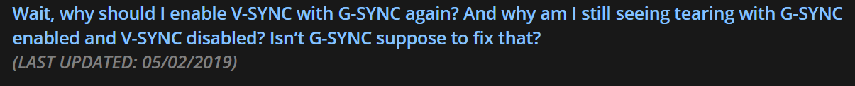

Hotzenplotz45 schrieb:Mit gsync + manuellem fps limit (innerhalb der monitor vrr range zb 1-120hz) + reflex hast du kein tearing.
Irrglaube.
https://blurbusters.com/gsync/gsync101-input-lag-tests-and-settings/15/

Und das stimmt eben nicht, wie ich auch lange geglaubt habe.Hotzenplotz45 schrieb:solang der Monitor in der VRRRangebleibt. Ob das durch vsync oder durch framelimit + gsync passiert, ist egal.
Jeder einzelne Frame muss in der VRR Range (z.B. bei 120 Hz 8,3ms) bleiben. Liegen die Frames zu weit auseinander (dauern zu lange) gibt es mittendrin mal Tearing, selbst wenn die FPS (=Summe alle Bilder in einer Sekunde) unterhalb der Hertzzahl des Monitors liegen. Ein Wert von z.B. 90 FPS kann auch mal einen Ausreißer-Frame haben, der dann als Tearing auftritt.
Streng genommen liegt das VRR window also bei dem Beispielmonitor nicht bei 120 FPS sondern bei 8,3ms. Daher aktiviert man ja Gsync + Vsync.
Und genau das wird bei Blur Busters ja auch erklärt, was du verlinkt hast.
https://blurbusters.com/gsync/gsync101-input-lag-tests-and-settings/14/
