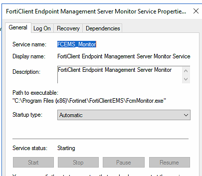

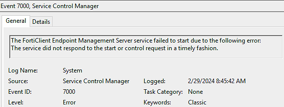

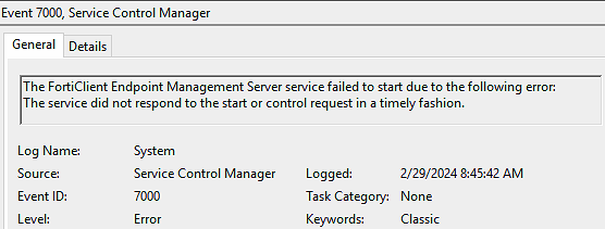

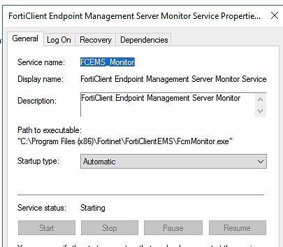

-Forticlient EMS Dienst kann nicht gestartet werden (VPN Tunnel manuell geht aber)

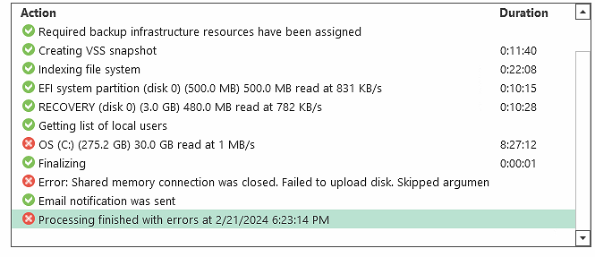

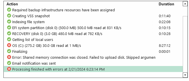

-Veeam Backupjob sehr langsam (1MB/s) obwohl HDD performant und OK und bricht dann nach vielen Stunden ab

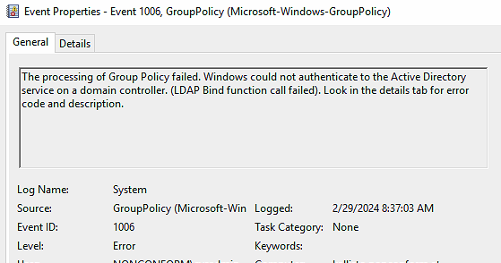

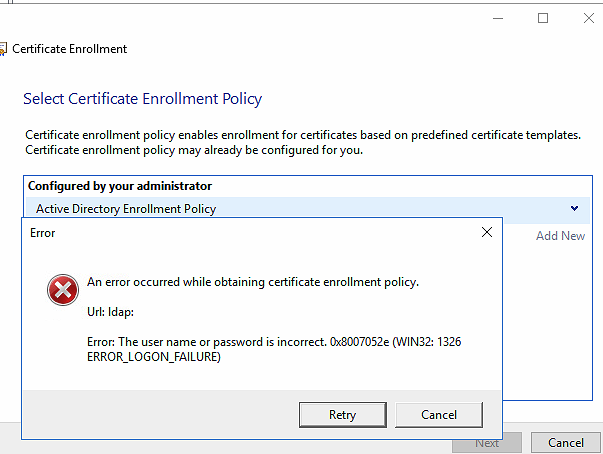

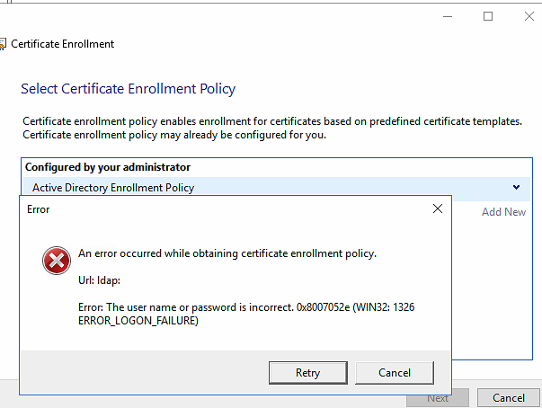

Das interne Serverzertifikat (Kerberos) ist nach 5 Jahren genau mit dem Datum abgelaufen als die Probleme auftraten, kann jedoch wegen "wrong credentials ldap meldung" nicht neu ausgestellt werden.

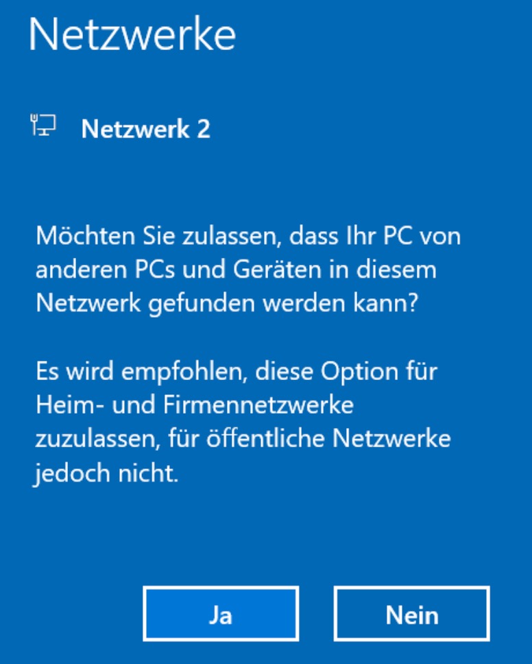

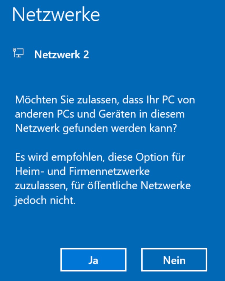

Als ich heute früh wegen des EMS Erreichbarkeitsproblems mich hinverbindete war m Lockscreen das "Netzwerksymbol mit Rufzeichen" ala eingeschränkt, Internet war aber vorhanden
Nachdem Serverneustart kam die Netzwerkmeldung "neues netzwerk, möchten sie gefunden werden, obwohl nichts gepatched wurde.

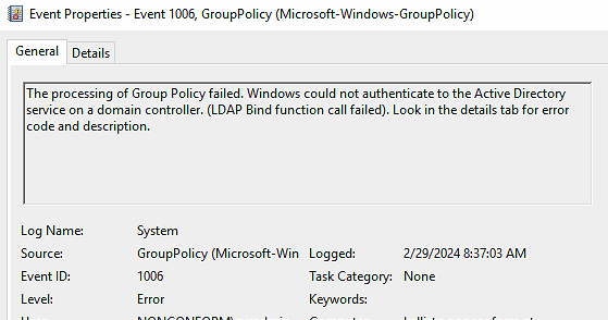

In der Ereignisanzeige sind Fehler dazu zu finden (siehe Screenshots im Anhang).

-Neues Zertifikat (Computerzertifikate-Personal-AD Enrollment Policy) ausstellen versucht (ldp: authent. fehler)

Problem gelöst:
Das lokale Computerkonto (servername$) per Einzeilerbefehl zurückgesetzt und die Lizenzverlängerung neu gemacht.
War trickey und erstmals, aber jetzt geht wieder alles.
Warum sich das Computerzertifikat (für Kerberos) nicht selbst erneuerte und warum die Zugangsdaten vom servername$ nicht mehr stimmten, bleibt ein Mysterium halt.
