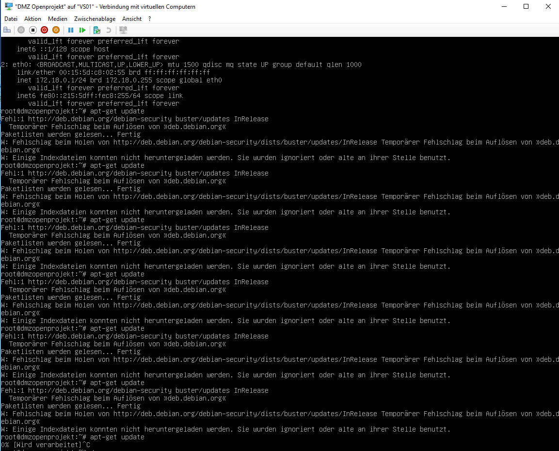

Ich habe Debian 10 installiert ... und nun habe ich das problem das die DNS sich nicht auflöst mit der Fehler Meldung
root@openprojekt:#apt-get update
Fehl:1 htttp://deb.debian.org/debian-security buster/updates InRelase
Temorärer Fehlschlag beim auflösen von >>deb.debian.org<<
Paketlisten werden gelesen... Fertig ....
[IMG]https://pics.computerbase.de/forum/attachments/721/721309-dadff4852fff965fe3b5a9e98c23936a.jpg[/IMG]
Das Pingen von jegliche IP addressen erfolgen ohne Probleme auch zum DNS Server ...

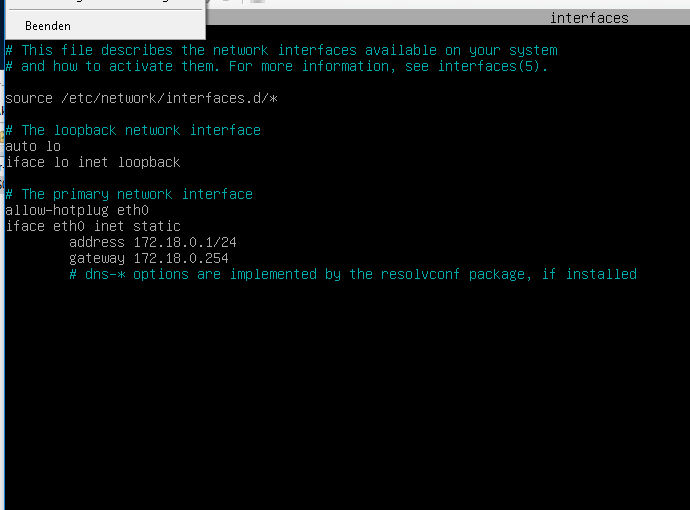

Und unter /etc/network/interfaces: sieht wie folgt aus
[IMG]https://pics.computerbase.de/forum/attachments/721/721311-7520231aa136e49cdd2b9b4d73ff256e.jpg[/IMG]

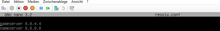

Und unter /etc/reslov.conf sieht es wie folgt aus
[IMG]https://pics.computerbase.de/forum/attachments/721/721313-8992b06dd1ce31d10304d49153484086.jpg[/IMG]
Versuch mal die Nameserver direkt in die /etc/network/interface einzutragen:
dns-nameservers 8.8.8.8 8.8.4.4
Danach dann den Netzwerkdienst neustarten.

Ansonsten /etc/network/interfaces ist eigentlich etwas aus der Mode. networkd ist aktuell: https://wiki.archlinux.org/index.php/Systemd-networkd
Edit: Deine /etc/resolv.conf schaut mir auch merkwürdig aus. Normalerweise sollte bei Systemen die resolved nutzen zu aller erst auf die 127.0.0.53 zeigen (also den resolved Deamon) wobei man dann networkd bzw. reolved genauer konfiguriert wenn man denen spezielle DNS Server vermitteln will.
Zeigt halt auf die Google-Nameserver. Ob das ne gute Idee ist sei dahingestellt, sollte aber grundsätzlich erst mal funktionieren.
