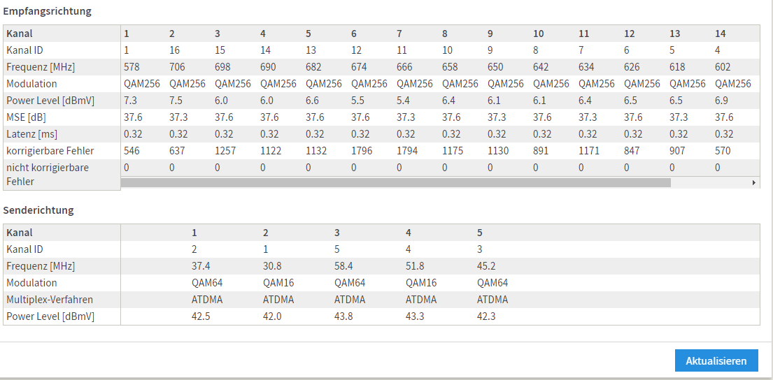

wie sehen denn die SNR-Werte auf der FB aus?
/edit: die SNR-werte findet du hier
/edit2: je nachdem wie UM es handhabt ist alles unter 25db schlecht und führt unter anderem zu dem von dir gemeldeten problemen - internetaussetzer

Hier mal eine Übersicht
ach mist... alles um die 37db (momentan). also grundrauschen würd ich mit den werten mal ausschliessen
es sei denn bei UM ist das HFC-netz anders konfiguriert als bei uns in Ö.
i.d.r. ist es aber ident bzw sind die gleichen richtwerte gültig
