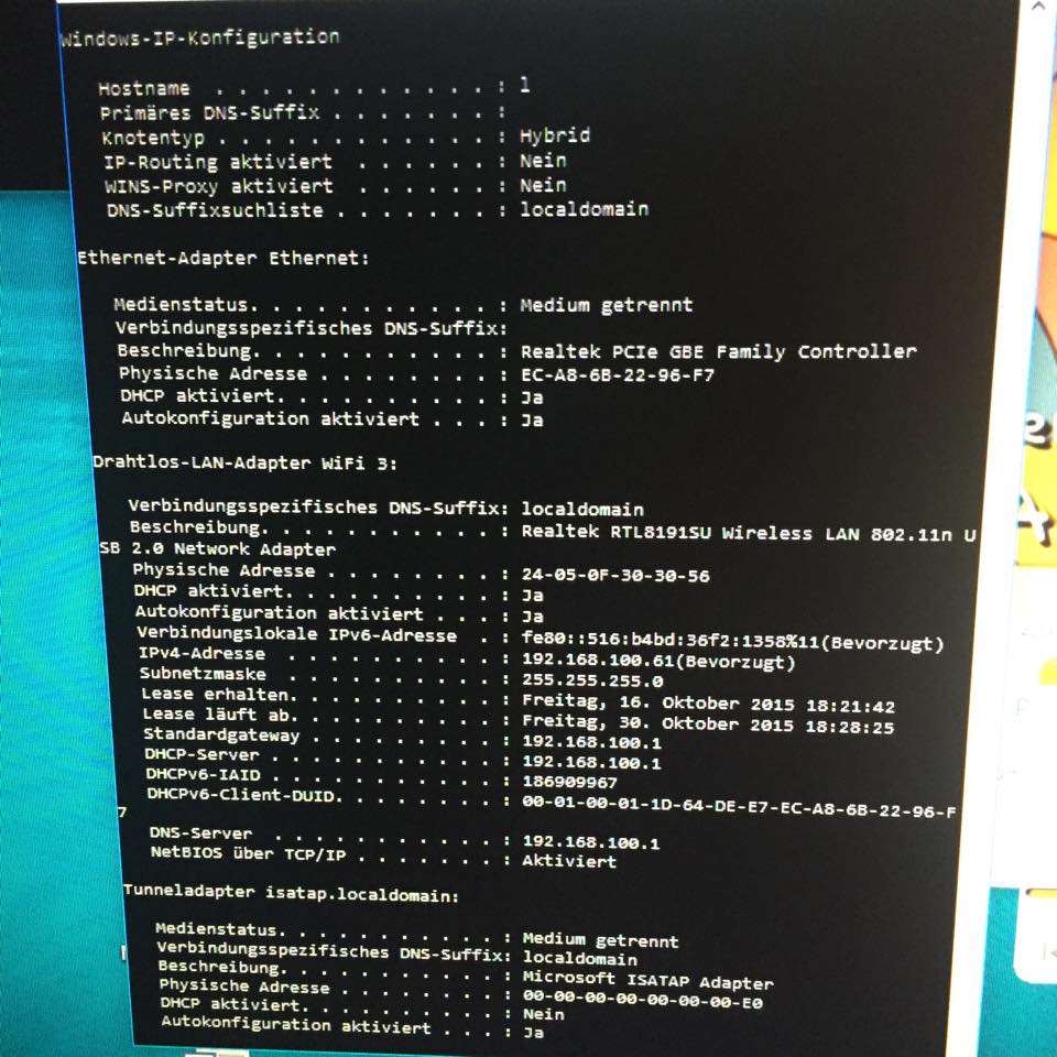

ipconfig -all
Ergebnis: <a href="http://www.directupload.net" target="_blank"><img src="http://fs5.directupload.net/images/151016/hakzu8qd.jpg" title="Kostenlos Bilder und Fotos hochladen"></a>

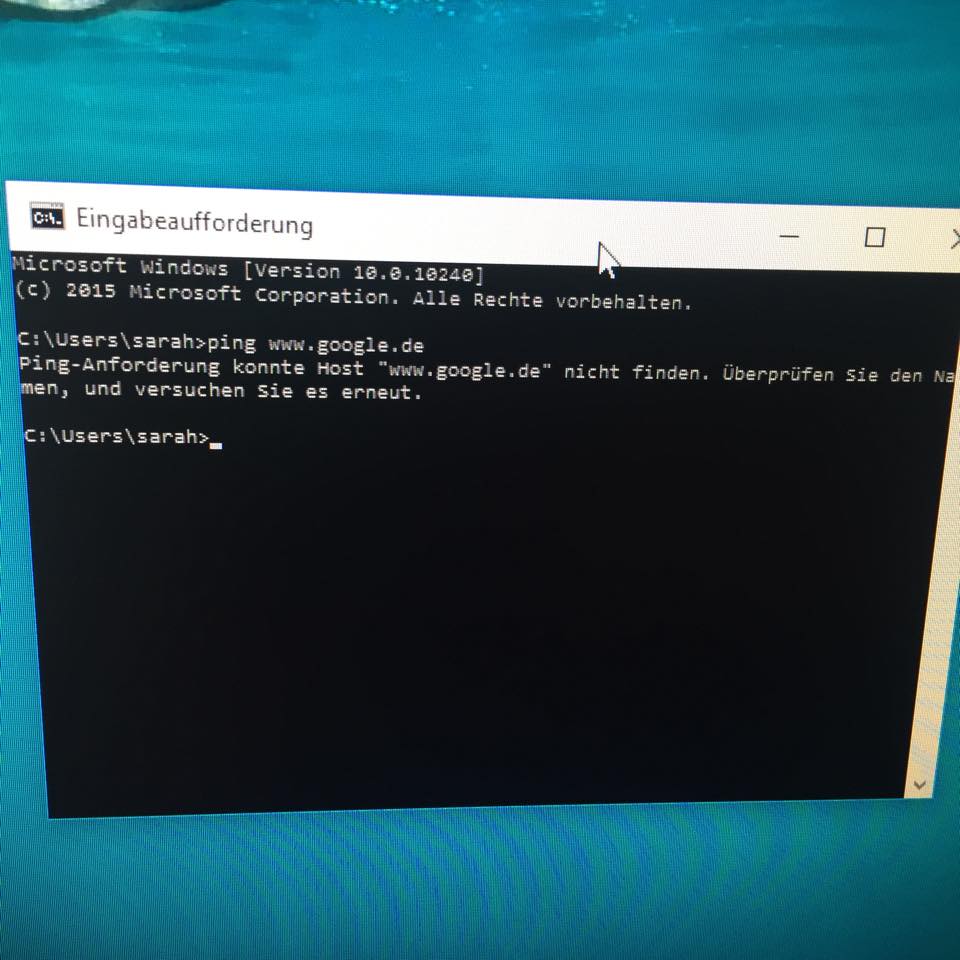

ping www.google.de

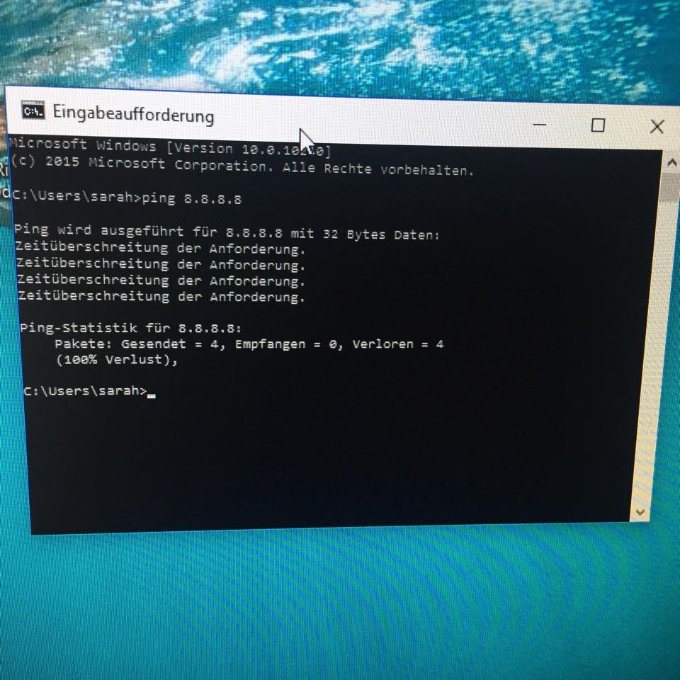

Ergebnis:<a href="http://www.directupload.net" target="_blank"><img src="http://fs5.directupload.net/images/151016/rob3bbwf.jpg" title="Kostenlos Bilder und Fotos hochladen"></a>
Code:
Start
cmd eingeben
ping 8.8.8.8
Ergebnis: <a href="http://www.directupload.net" target="_blank"><img src="http://fs5.directupload.net/images/151016/wo6gsjui.jpg" title="Kostenlos Bilder und Fotos hochladen"></a>

Seltsam, laut ipconfig -all ist alles richtig. Vorausgesetzt der Router hat die IP 192.168.100.1
Kannst du mal bei den anderen PCs schauen, wie dort die Einstellung ist?
Weil bei dir Sarah, ist gar kein Internet, nicht mal ein bisschen. Kein DNS Problem, sonst hättest du 8.8.8.8 anpingen können.
Und versuche mal bitte den Router anzupingen, der muss antworten.
