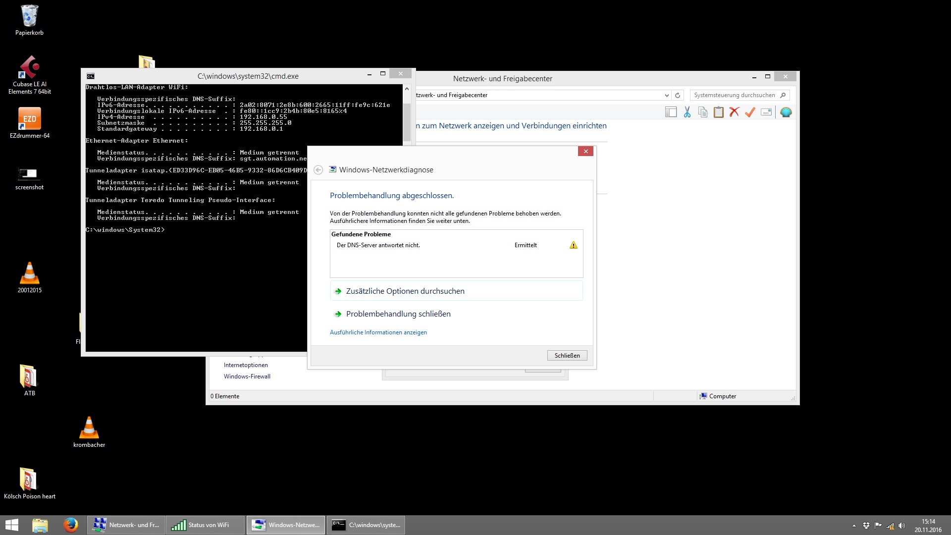

Allerdings macht ein HP Desktop Rechner (WLAN) Probleme: Er verbindet sich mit dem Netzwerk, allerdings kann er keine Verbdinung mit dem Internet herstellen. Die Verbdindung ist nicht eingeschränkt. Er meldet keine Fehler.
Natürlich habe ich dann sofort an einen Konflikt mit einer IP Adresse gedacht und die IP Adresse manuell vergeben. IN diesem Fall bekomme ich allerdings den Fehler in der Netzwerkdiagnose angezeigt: "Der DNS Server antwortet nicht". Kurioserweise kann ich mich aber mit dem DNS Server (Router 192.168.0.1) über den Browser verbinden.

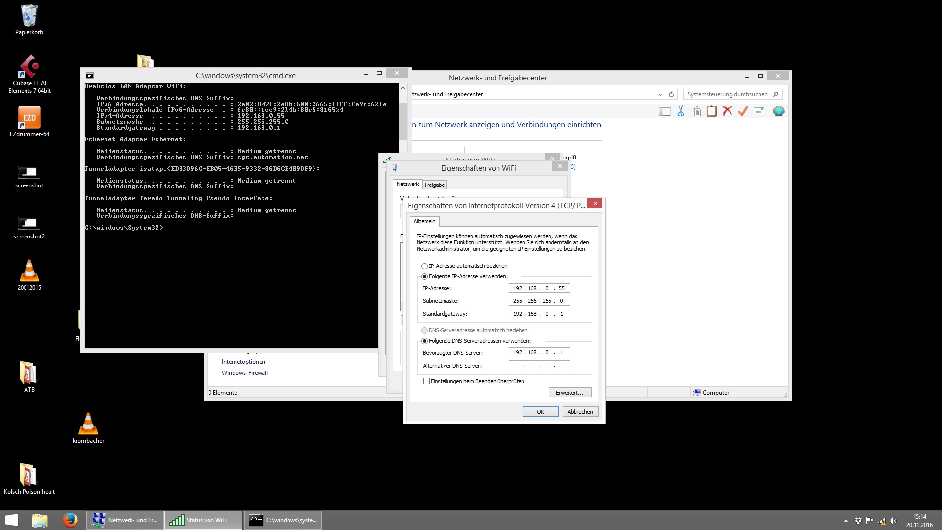

Kannst mal n Screenshot vom IPv4 Einstellung hier reinstellen? Hast du DNS auf automatisch? Hat dein Provider Probleme? Bitte mehr Infos..

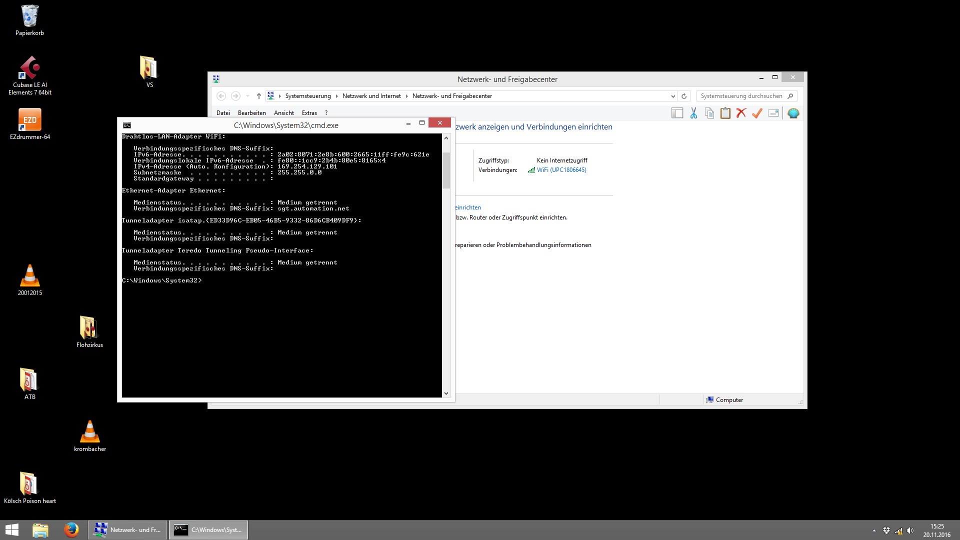

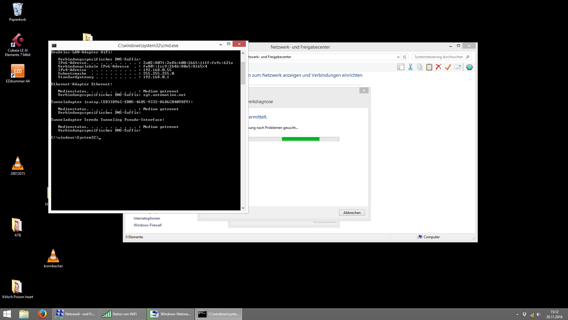

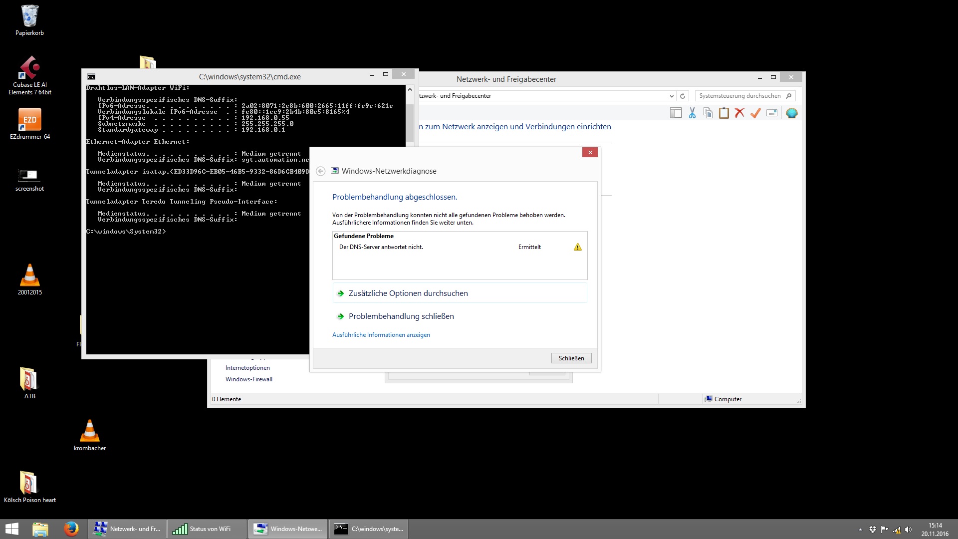

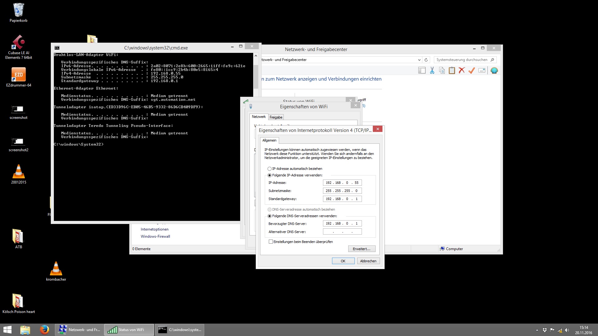

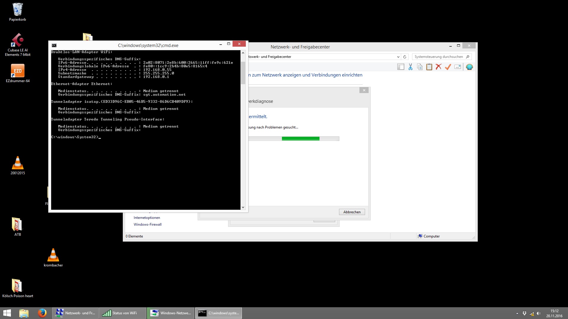

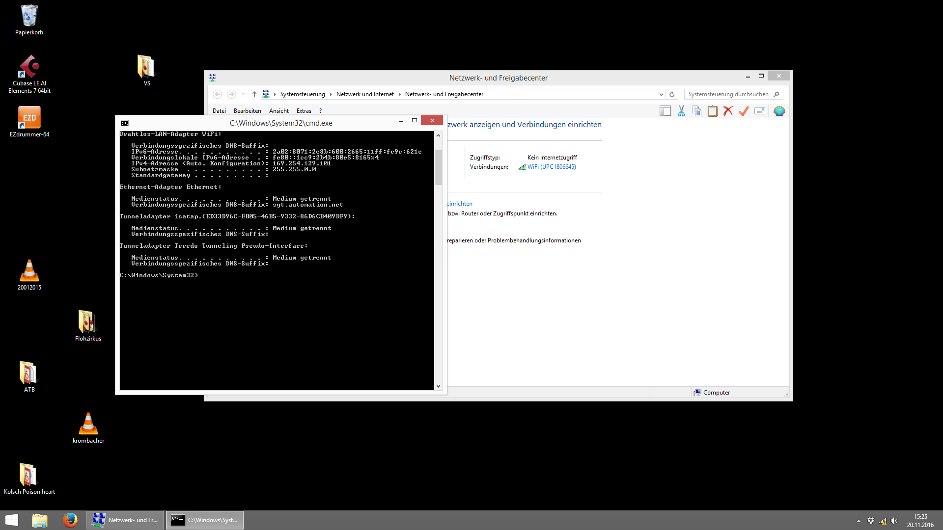

DNS habe ich manuell vergeben. Hier 3 Screenshots
Komischerweise ist die Verbdinung nun (zum ersten Mal) eingeschränkt.
Wenn ich alles auf automatisch lasse siehts so aus:

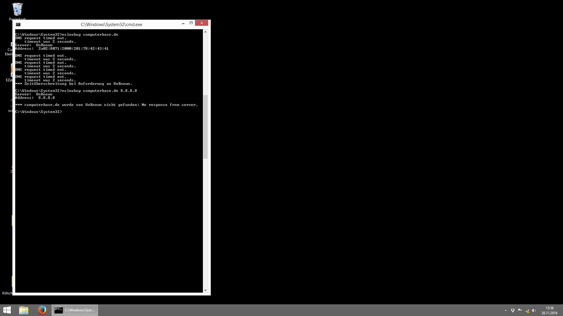

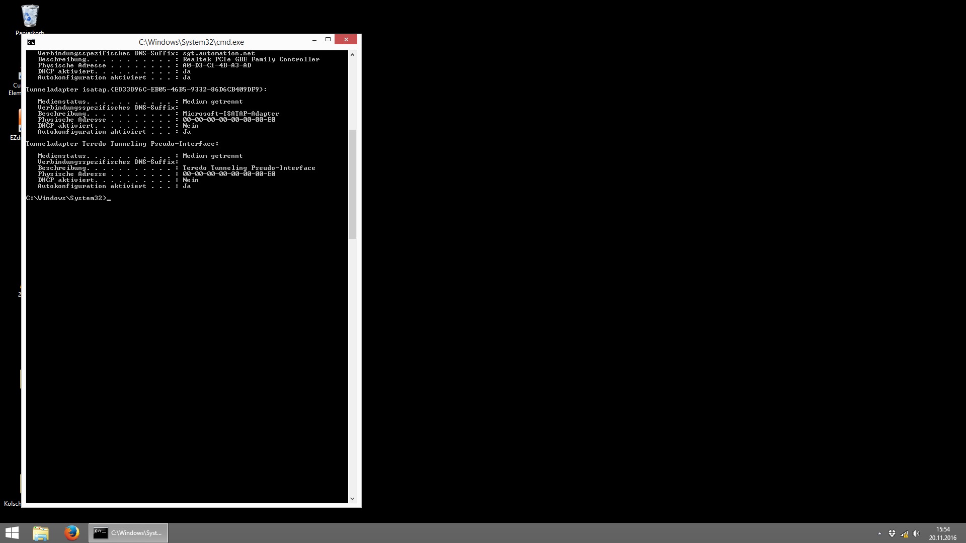

mach bitte nochmal einen screenshot mit ipconfig /all

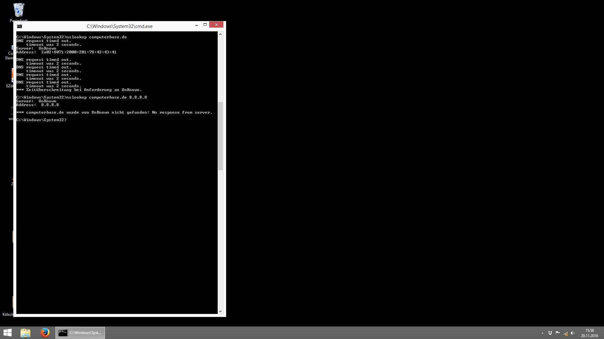

und bitte jeweils einen für diese beiden Befehle:
nslookup computerbase.de
nslookup computerbase.de 8.8.8.8

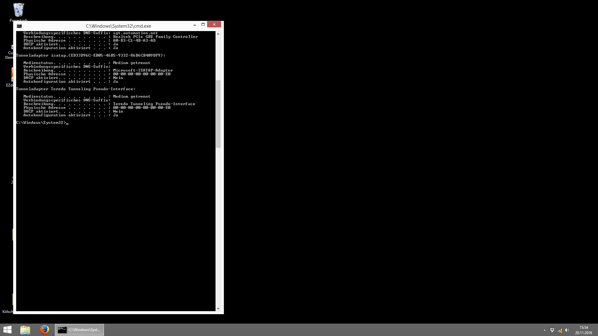

Hier die Screenshots der 3 Befehle:

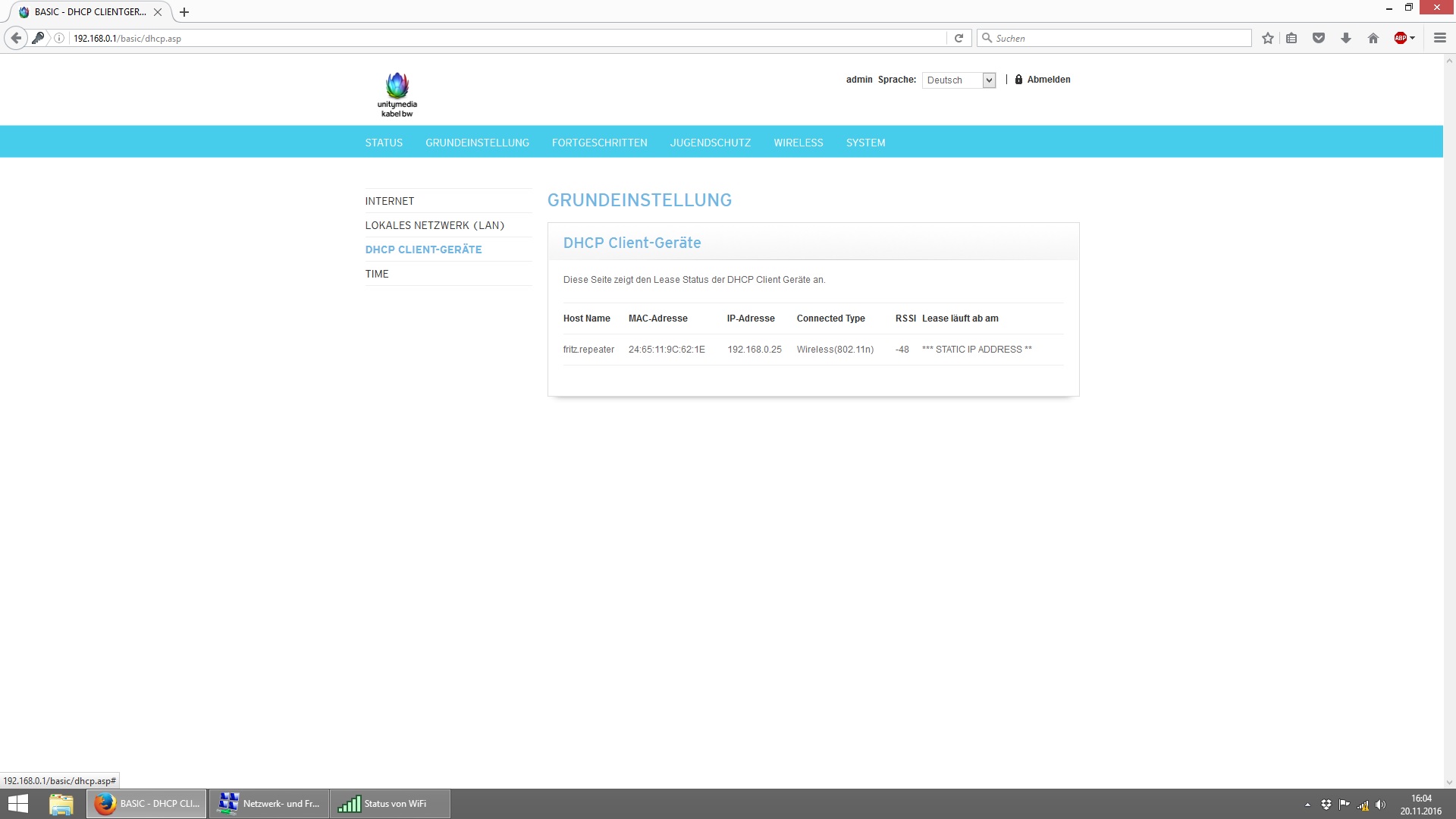

@Robo32: Wenn ich die IP automatisch vergebe habe ich keinen zugriff auf den Router. Ich schaue mal noch kurz von einem anderen rechner aus. Aber ich habe nie etwas umgestellt bei den DHCP Einstellungen.

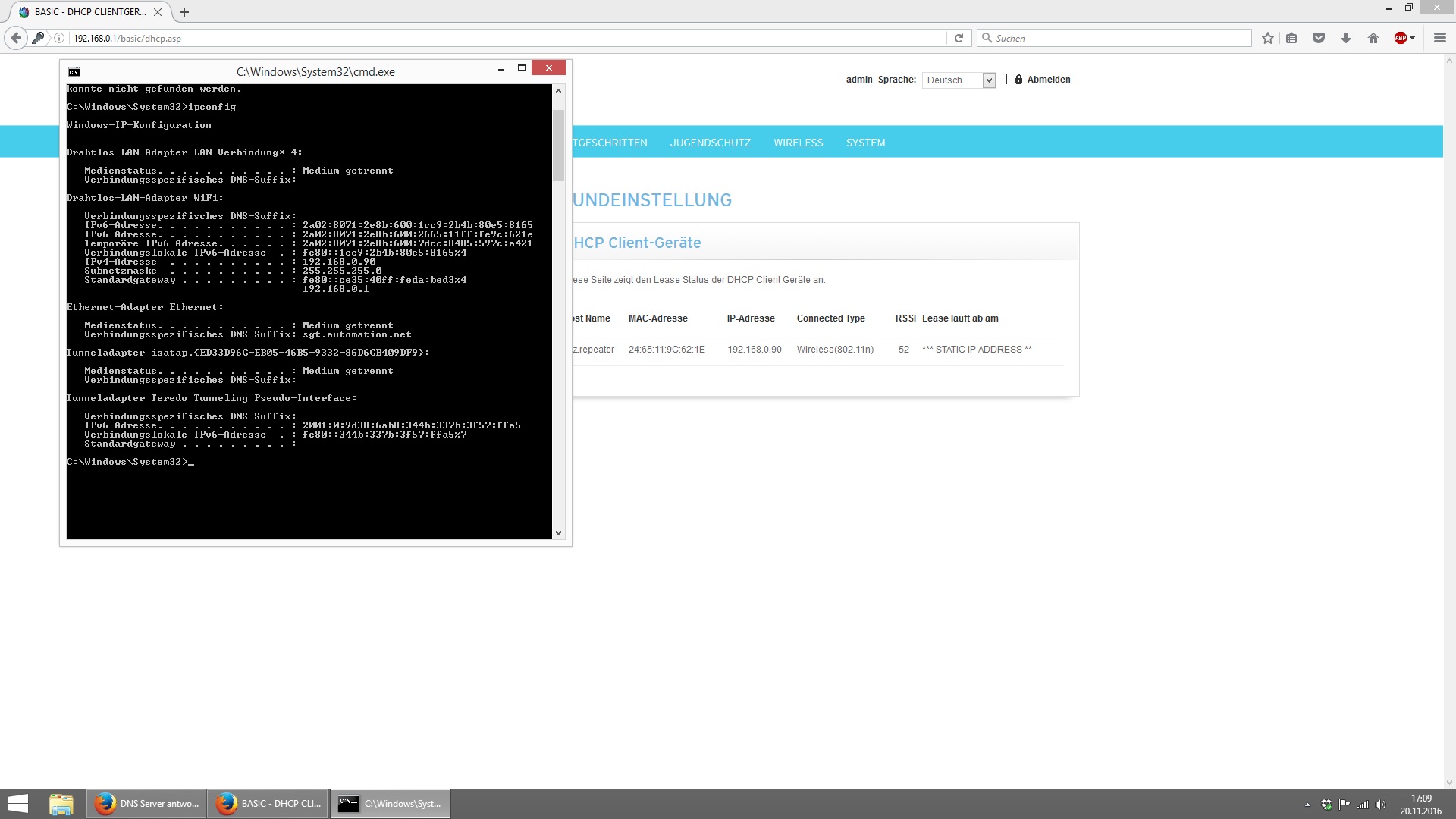

Einen Repeater habeich noch im Netzwerk. Ich möchte das Ganze nicht verkomplizieren, aber folgendes habe ich gerade noch bemerkt:

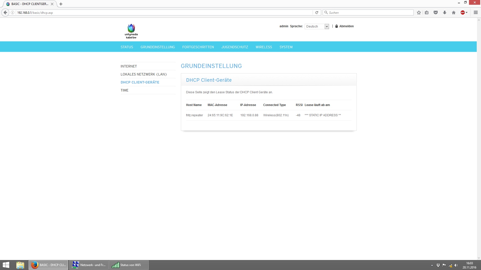

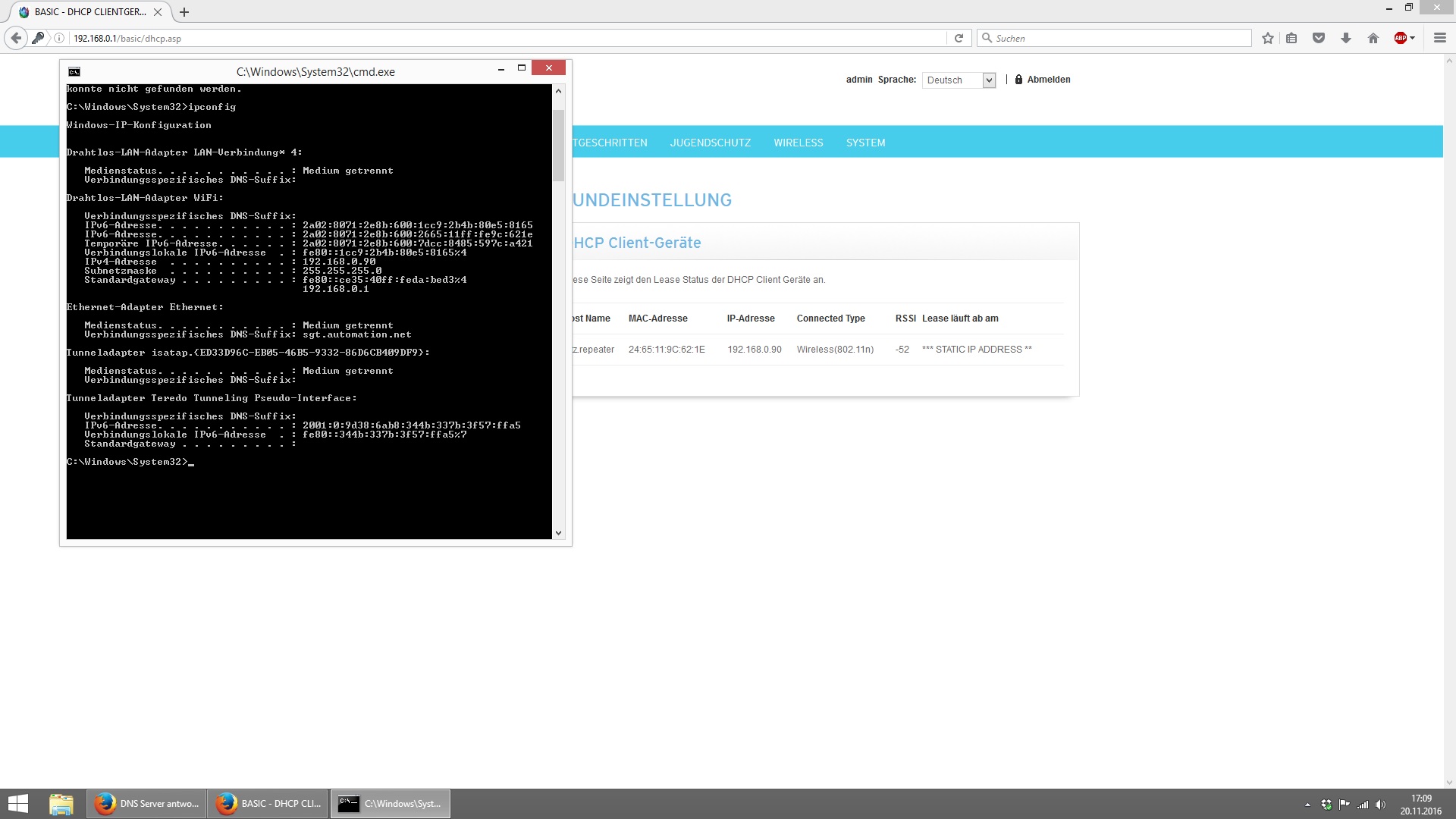

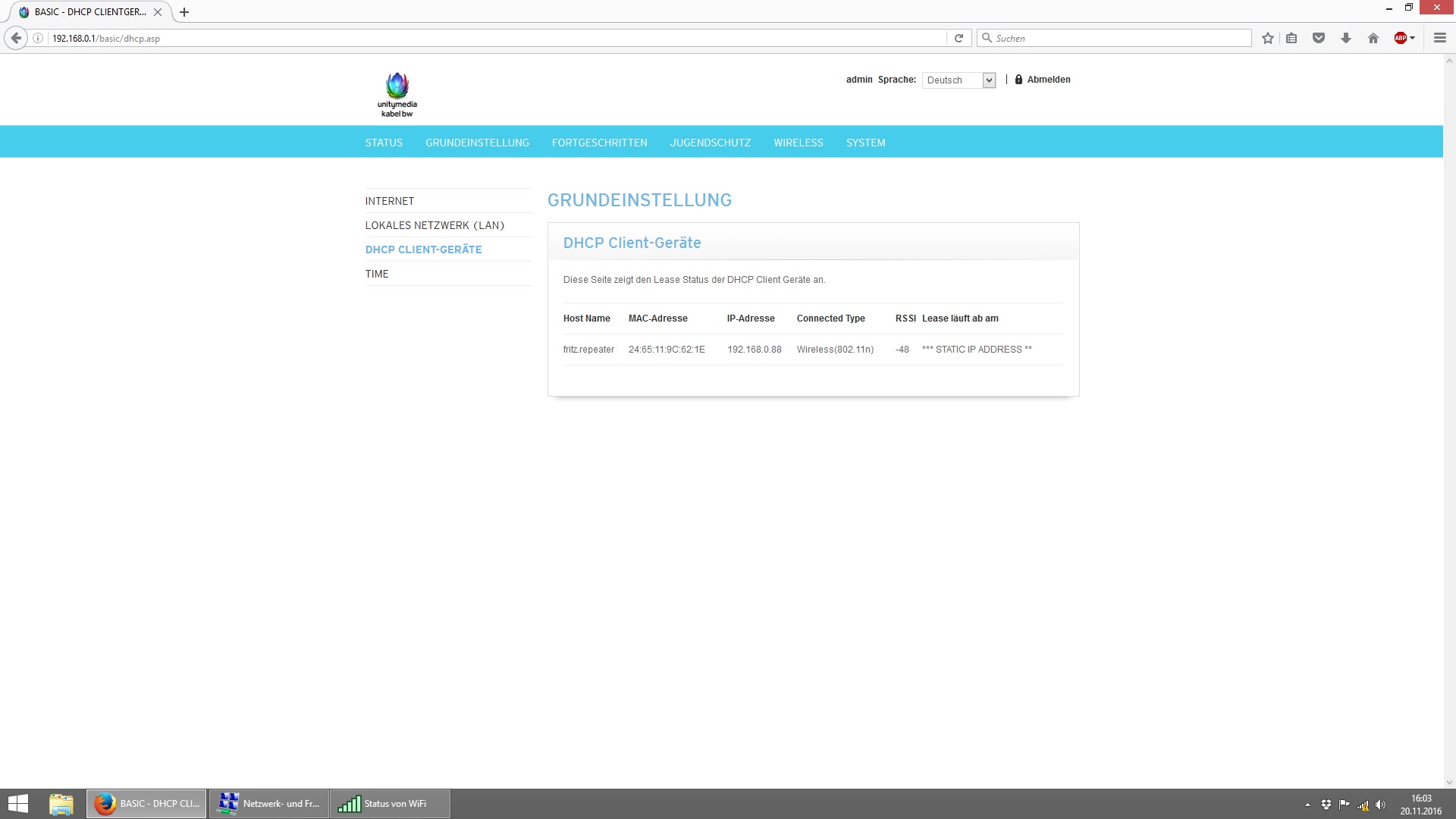

Wenn ich eine IP Adresse manuell vergebe (88) dann habe ich folgendes im Router bemerkt:
Daraufhin habe ich dem HP rechner die IP 89 gegeben. Folgendes ist passsiert:

allem Anschein nach hast du die Befehle abgesetzt, während deine Config noch auf DHCP stand.
versuch das bitte nochmal während du die eine feste IP gibt und auch Gateway und DNS einträgst, weil du so anscheinen nur eine IPv6 Konfiguration bekommst
Sorry, das verstehe ich nicht. Soll ich nochmal eine manuelle IP angeben und auch den DNS manuell?
und was noch wichtig sein könnte: Dieser rechner ist der einzige der den Repeater nutzt. Alle anderen Rechner loggen sich direkt am Router ein.
ja, bitte mit manueller Vergabe.
wenn das erstmal funktioniert kann man sich noch um das DHCP-Problem kümmern
Ja, aber wenn ich das mache, dann bekomme ich wie gesagt die Fehlermeldung "Der DNS Server antwortet nicht". Das ändert nichts.
Bei IPv4 Konnektivität und bei IPv6 Konnektivität steht: "Kein INternetzugriff". Die Verbindung selber ist eingeschränkt.
Wenn ich den Repeater aus- und wieder anschalte, dann gehts. Dann liegt das Problem wohl am Repeater. Der fungiert dann als DHCP Server, oder? Kann man das dauerhaft beheben?

das Problem war eher, dass der Repeater nicht verbunden war, sich aufgehangen hat oder irgendetwas in der Art und deswegen gab es keinen DHCP-Server und deswegen funktionierte auch eine manuelle Verbindung mit festen Adressen nicht.
Das wird sicher ab und an mal vorkommen, wirst du nicht verhindern können, ich weiss nicht ob es daran liegt, dass die AVM-Hardware mit bestimmter Hardware Probleme hat, aber da kommt öfter vor.
