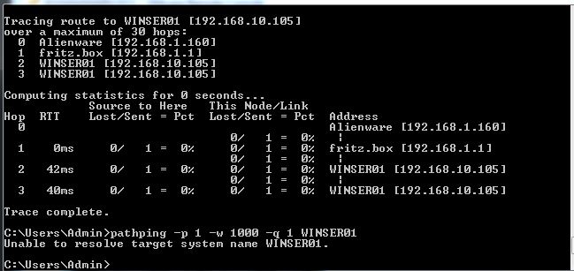

Ich würde auch beim Routing suchen; spezifischer: die Rückroute fehlt wohl. Den DNS erreichen die, er kann aber nicht antworten. Gehen denn andere Ressourcen? Mach mal vom DNS einen Traceroute auf 192.168.1.xxx und 10.xxx.
Wenn der Traceroute am Default Gateway endet ist es die fehlende Rückroute oder ein Firewallthema (DNS = UDP 53 und in manchen Konstellationen auch TCP 53, fürs Traceroute muss natürlich ICMP frei sein (in wiederum manchen Systemen, meist Linux oder Switche/Router kann das auch per UDP passieren)).

Ich habe Traceroute getestet. Folgendes ist dabei herausgekommen:
Das ist vom Server ...105 an "1" Netz befindenden PC
