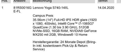

ich habe mir Gestern das Lenovo Yoga S740 bestellt. Nun stelle ich mir die Frage ob eine USB-C Dockingstation daran funktionieren würde?

Wenn es das 14" Yoga S740 ist, dann hat es 1x Thunderbolt, verbraucht auch weniger, also geht jede TB3 Dockingstation. Dann bietet sich die:

https://geizhals.de/lenovo-yoga-s740-14iil-iron-grey-81rs0016ge-a2130385.html
War doch nur kurz essen.
@species_0001 Es ist nur rein interessehalber. Wenn es funktioniert werde ich mir eine kaufen, wenn nicht, dann nicht. Das war für mich kein Kaufargument.
