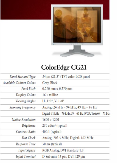

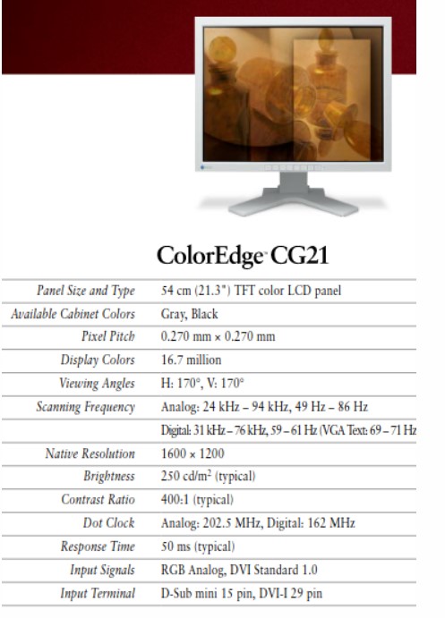

ich nutze einen PC, welcher an 2 Monitore angeschlossen ist:
2x Eizo ColorEdge CG21 (technische Daten siehe Anhang).
Funktioniert alles wunderbar.
Nun möchte ich ein HP ZBook 4F918EA auch noch an diese beiden Monitore anschließen und immer vom PC-Betrieb zum Notebookbetrieb hin- und her umschalten.
Welche Dockingstaton wäre die beste dafür und welcher Umschalter ist geeignet?
Ich nutze am PC eine Cherry G-230 und eine Logi Anywhere MX Mouse.
Danke im Voraus.

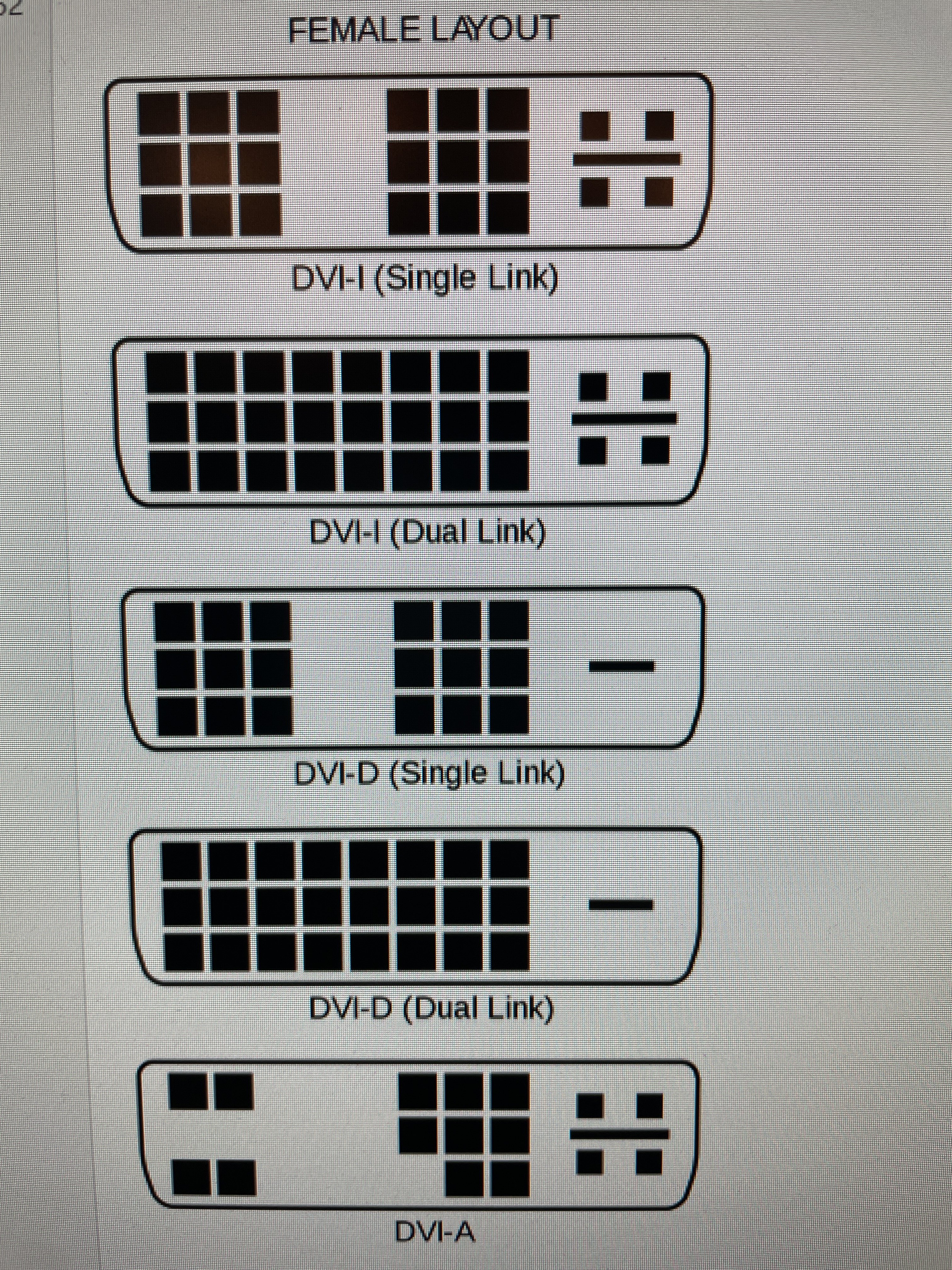

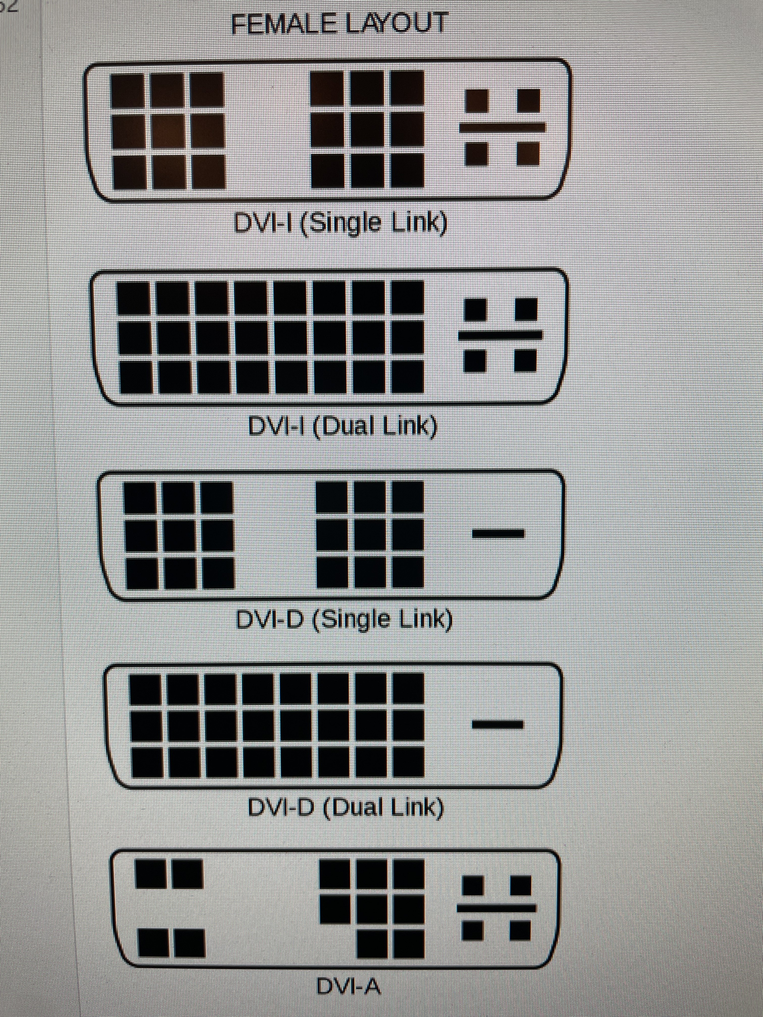

Generell sollte das mit einem DVI Umschalter machbar sein. Am ZBook musst du natürlich erstmal von den verfügbaren Anschlüssen auf DVI adaptieren, klar.
Wie genau ist dein PC aktuell angeschlossen? Via DVI-D (großer weißer Stecker) oder sogar noch VGA (blauer Stecker)?
Ich stelle mir an der Stelle allerdings die Frage was sinnvoller und günstiger ist:
Die vorhandenen Monitore mittels einer Dockingstation und eines KVM Switch an beides zu adaptieren oder einen neuen Monitor zu kaufen, der einfach alles integriert hat. Also mehrere umschaltbare Eingänge fürs Bild und eventuell sogar einen KVM. Deine Eizo sind ja lange nicht mehr taufrisch bzw. 20 Jahre alt...
Zumal du effektiv 3200x1200 Pixel (2x 1600x1200) hast. Das sind jeweils 4:3 als Seitenverhältnis und damit umgerechnet quasi 24:9 (2x 12:9). Damit halbwegs vergleichbar wäre ein 21:9 Bildschirm in 34" mit 3840x1440er Auflösung. Nur mal als Denkanstoß bzw. weitere Alternative. 24:10 gibt es auch, kostet aber viereckig Geld.
