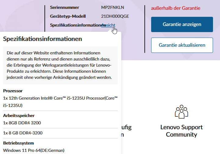

Sollte nicht der QR Scan zu den exakten Daten führen? Der führte hierher:
https://pcsupport.lenovo.com/de/de/...rhome_qrcode_sticker&sn=mp2fnkln&source=QRAPP
Wie krieg ich die genauen Daten was der kann (über Produkt ID, Geräte ID) ?
Ist "21DH000QGE" die genaue Bezeichnung?
Dann stünde hier mehr:

Laut Vantage:
Serial Number MP2FNKLN
Machine Type Model 21DH000QGE

Weis jemand noch gaaaaanz zufällig ob ich bei dem Laptop den 16GB fest verlöteten RAM auslöten und ECC RAM einlöten kann?
Vantage sagt: 16.000 GB
Index 0, Hersteller Samsung, Geschwindigkeit 3200 MHz, Größe 8.000 GB, Teilenummer M471A1G44BB0-CWE
Seriennummer 1648E778, Typ DDR4
Index 1, Hersteller Samsung, Geschwindigkeit 3200 MHz, Größe 8.000 GB, Teilenummer M471A1G44BB0-CWE
Seriennummer 00000000, Typ DDR4
Nein kannst du nicht auslöten. Also irgendein Bastler wird das sicher hinbekommen, aber jemand mit solchen Fähigkeiten würde das nicht hier im Forum fragen (müssen).
Reaktionen: Maitry und species_0001

@Maitry
dein Notebook hat zwei RAM Riegel
Nr1. ist verlötet
Nr.2 wechselbar (maximal 32GB)
wenn du 100% sichergehen willst, Schraub die Unterseite ab
