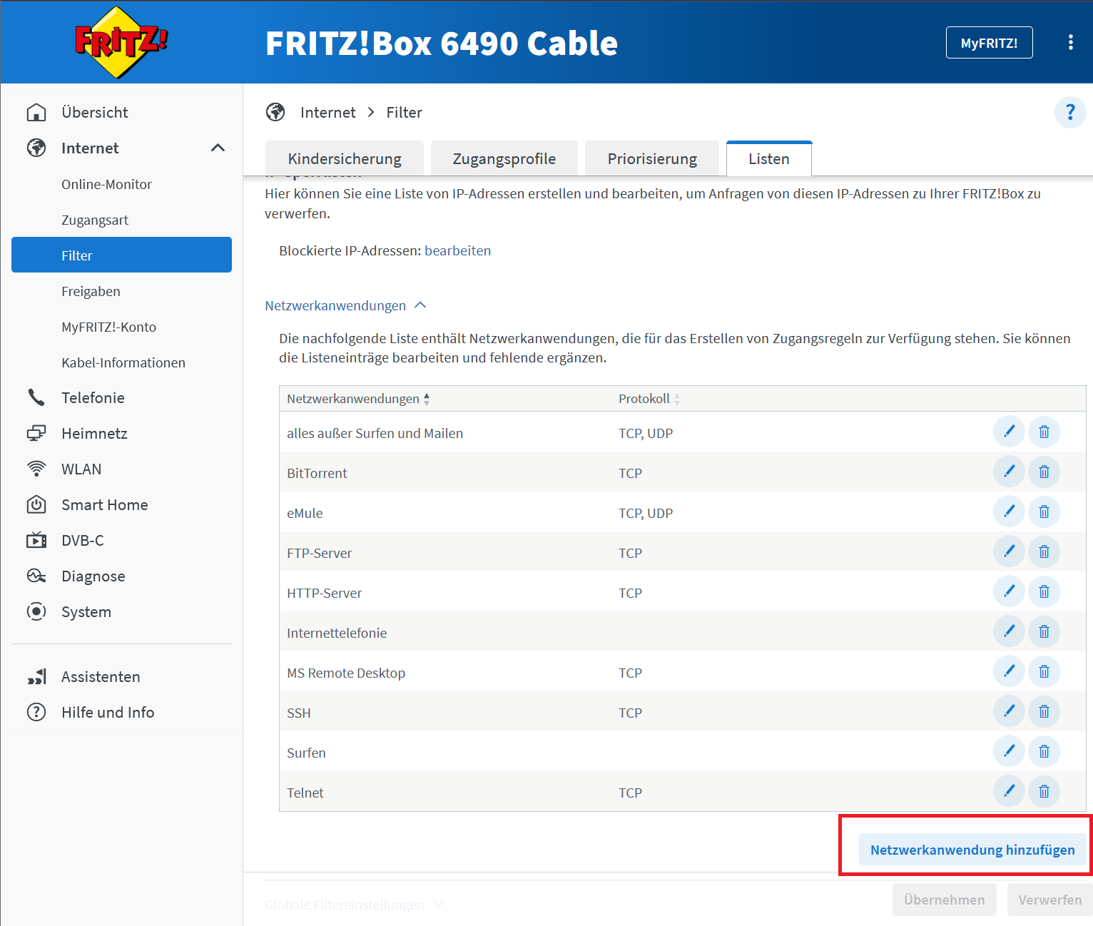

Grad mal auf die von unserer Firma geguckt, heißt da "Priorisierung":

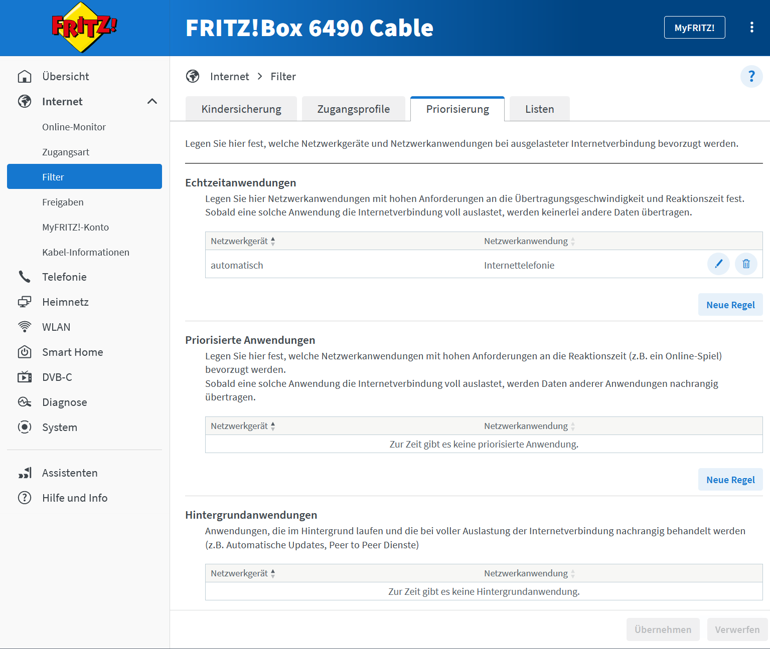

Wenn man sichs einfach machen will, würde ich die ganzen Bulk Sachen zu den Hintergrundanwendungen packen: http(s), ftp, TCP 8080, bittorrent, weitere bekannte Zielports von Downloadportalen.
In Echtzeitanwendungen packt man dann sowas wie ICMP, DNS, RTP und halt Ports der Games. In priorisierte Anwendungen würde ich ssh und VPN-Geschichten packen.
Custom Anwendungen fügt man unter "Listen" hinzu:
Mir fehlt da aber die genaue Unterteilung zwischen Up- und Download und Angaben der Datenraten. Also ka, wie gut das tatsächlich funktioniert. Einige der vorab mitgelieferten Default Netzwerkanwendungen scheinen mir auch irgendwie komisch zu sein. Bei Surfen o. Internettelefonie steht z.B. gar nix drin^^. Letztendlich musst du das mal ausprobieren.

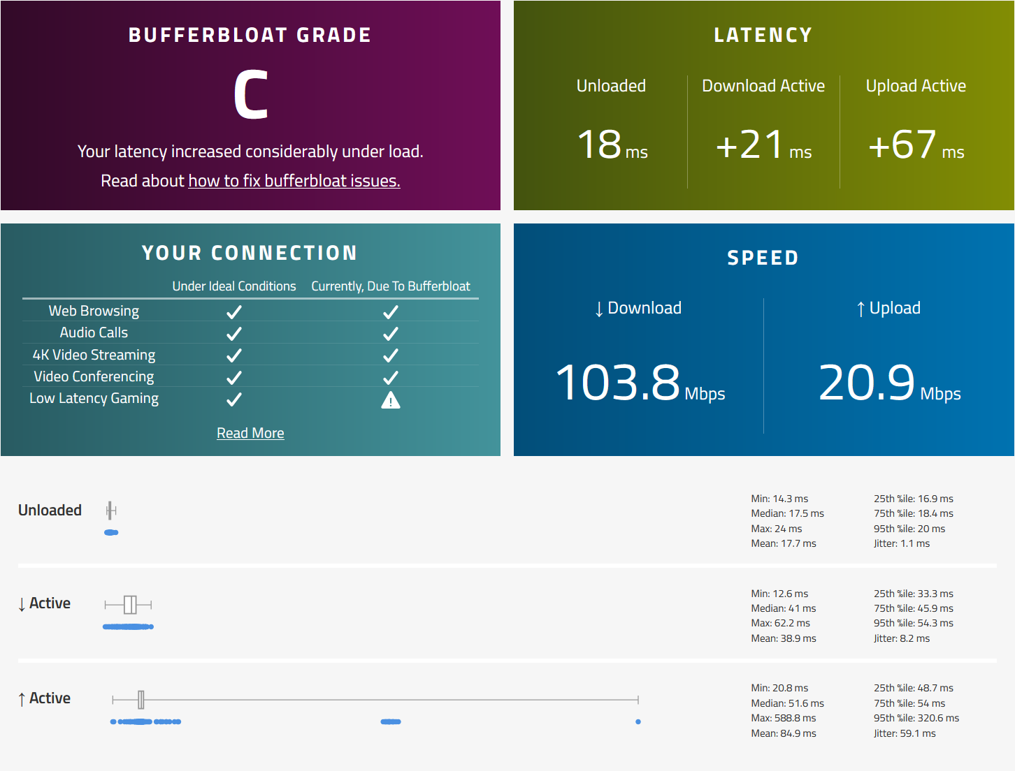

Das hat weder mit dem Anbieter, noch dem Tarif zu tun. Wenn deine Latenz nach oben geht, wenn du deine Leitung auslastest, ist dein Router mehr oder weniger anfällig gegen Bufferbloat. QoS kann das mindern bzw. sogar ganz eleminieren.
Mein Rechner ist bereits überall priorisiert. Das Ergebnis ist identisch wie zuvor.
Sollte ich die 6670 gegen die 6690 tauschen oder liegt es eher an der Leitung als am Router?
Den Rechner als ganzes zu priorisieren bringt bei so einem Test nichts. Entscheidend sind die Protokolle und Ports abzuwägen. Dein Ergebnis ist jetzt auch nicht sooo schlecht. Da hab ich schon viel schlimmeres gesehen (wo man nurn E o. gar F bekommt :x). Der Test von speedtest.net sah da wohl doch schlimmer aus, als der Bufferbloat-Test. Von daher kannst du das auch so lassen. Ich denke auch, mit der FB wirst du da nicht allzu viel mehr rausholen können, da bringt auch eine neuere FB nur bedingt was. Evt. kann neuere Hardware mit schnelleren Chips auf minimal geringere Latenzen kommen, das ändert aber selten was am Grundverhalten. Dazu müsste das OS schon die richtigen QoS Modelle (wie z.B. CAKE) implementiert haben.

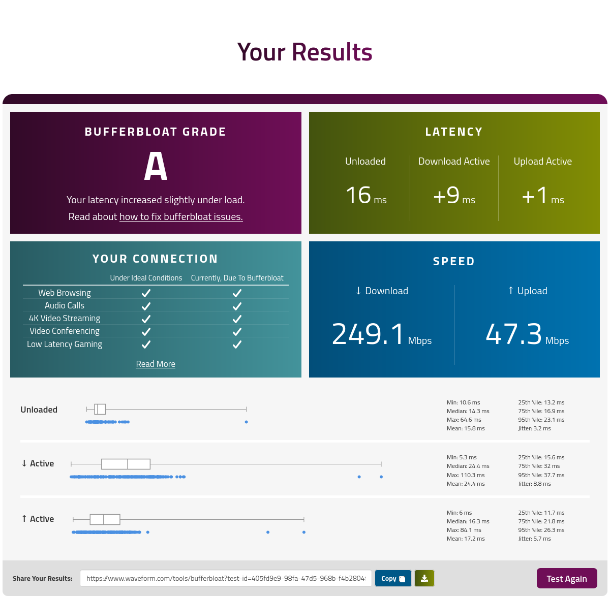

Scheint aber auch bedingt vom Segment abzuhängen. Bei meinen Eltern (Reihenmittelhaus) kam ich auf A+, jetzt steht der Router samt Modem bei mir (70 Parteien-Anlage im Nachbarort) und ich komme "nur" auf A.

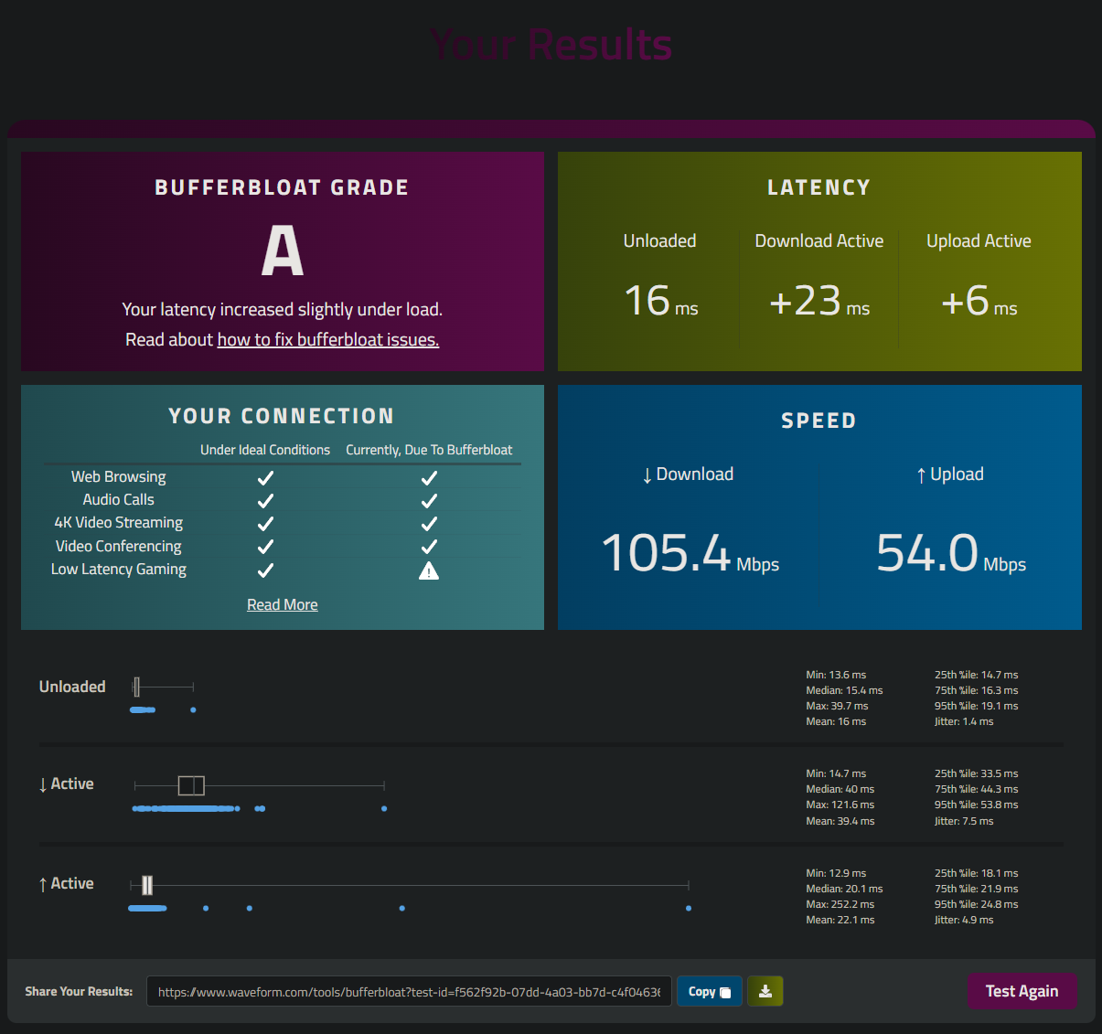

Das sind alles schon gute Werte. Nur mal so, wie das auch aussehen kann:
https://forum.netduma.com/topic/51714-bufferbloat/page/2/#comment-378043
https://www.technopat.net/sosyal/ko...nuclariniz-nedir.2988261/page-3#post-23267961
https://www.reddit.com/r/telus/comments/127xsl8/buffer_bloat_latency_test/
Von daher, alles schick.
Edit: Krass fand ich das Beispiel im reddit-Forum. Ich mein, der hat 2ms Latenz zum Testserver über LAN-Anschluss, die dann beim Upload auf über 400ms hoch geht. Da ist halt nicht der Anschluss schuld, sondern einzig und allein der Schrott-Router, der nicht mal einfachstes Traffic-Shaping kann.

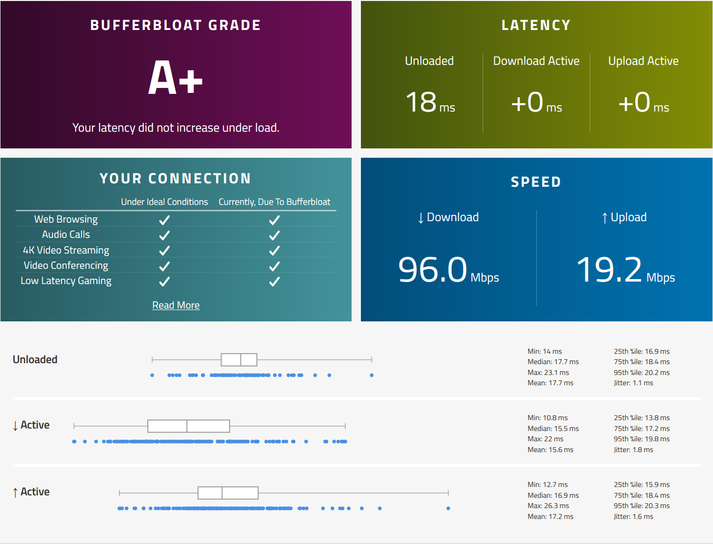

Gegenfrage: Warum glaubst du, dass die Antwort dieser beiden Fragen relevant fürs Thema wäre? Hier, derselbe Anschluss/Tarif:
mit QoSohne QoS
Latenzerhöhungen bei Auslastung hat halt so gut wie nichts mit dem Anschluss zu tun. Wenn ein Provider mit ner popeligen 100/20Mbit-Leitung tatsächlich in die Überlastung driften würde, sollte man eh wechseln. Und dann hätte ich auch mit aktiviertem QoS starke Schwankungen/Latenzerhöhungen/Packetlosses.
