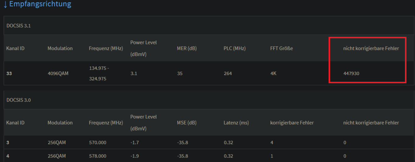

Die Leitung scheint noch nicht 100% stabil zu sein. Beim zocken hatte ich vorhin auch in 2-3 Situationen nen Paketloss und schlechte Response. Ist das normal, dass das Spektrum sich kurz verabschiedet?
2 Dinge:
1.
Hab leider nur Docsis 3.0 Anschlüsse, daher gibts diesen oberen Punkt bei mir nicht. Weiß aber auch nicht, ob das problematisch ist.
2. Hat jetzt nicht direkt was mit deinem Problem zu tun, ist aber unschön:

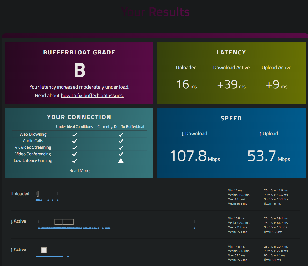

Kann aber auch sein, dass die FB das einfach nicht besser händeln kann (vlt. mal QoS Einstellungen durchgucken).

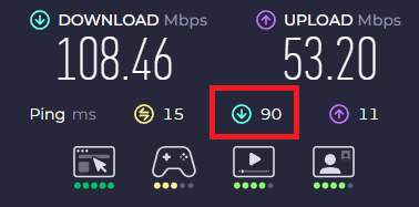

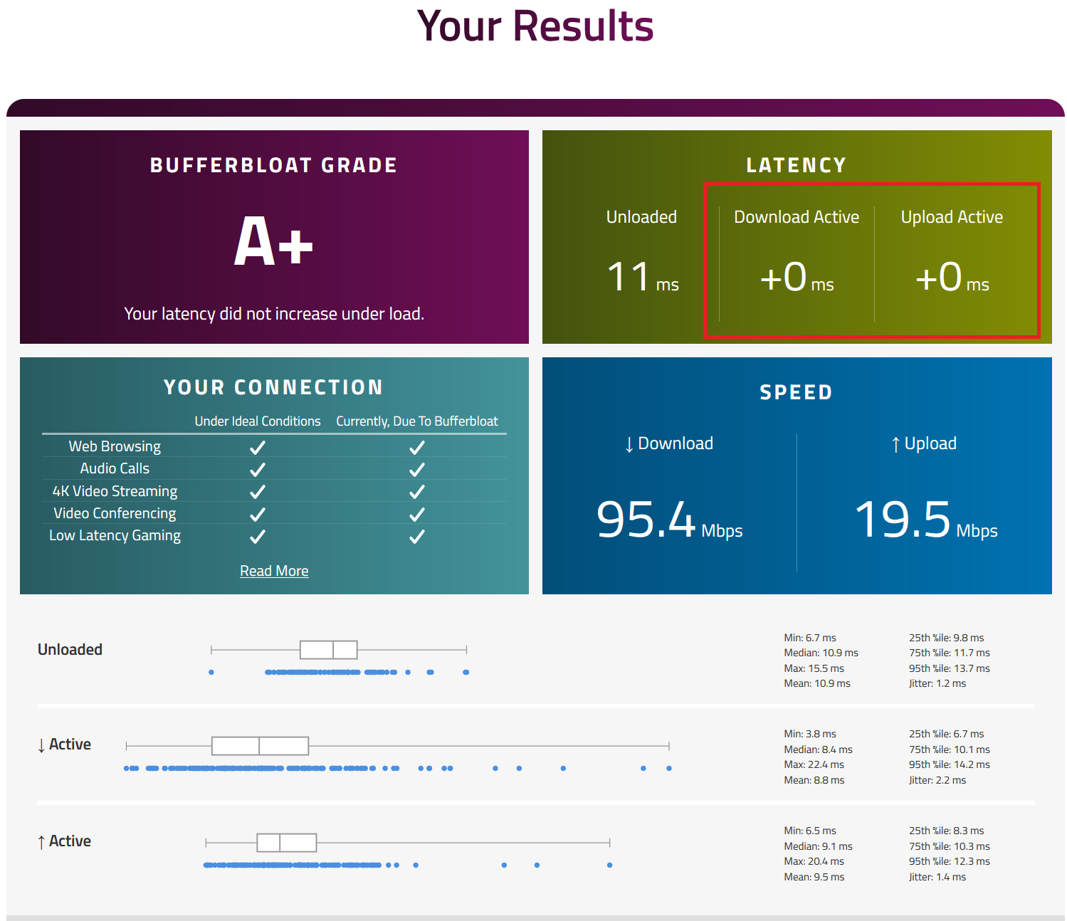

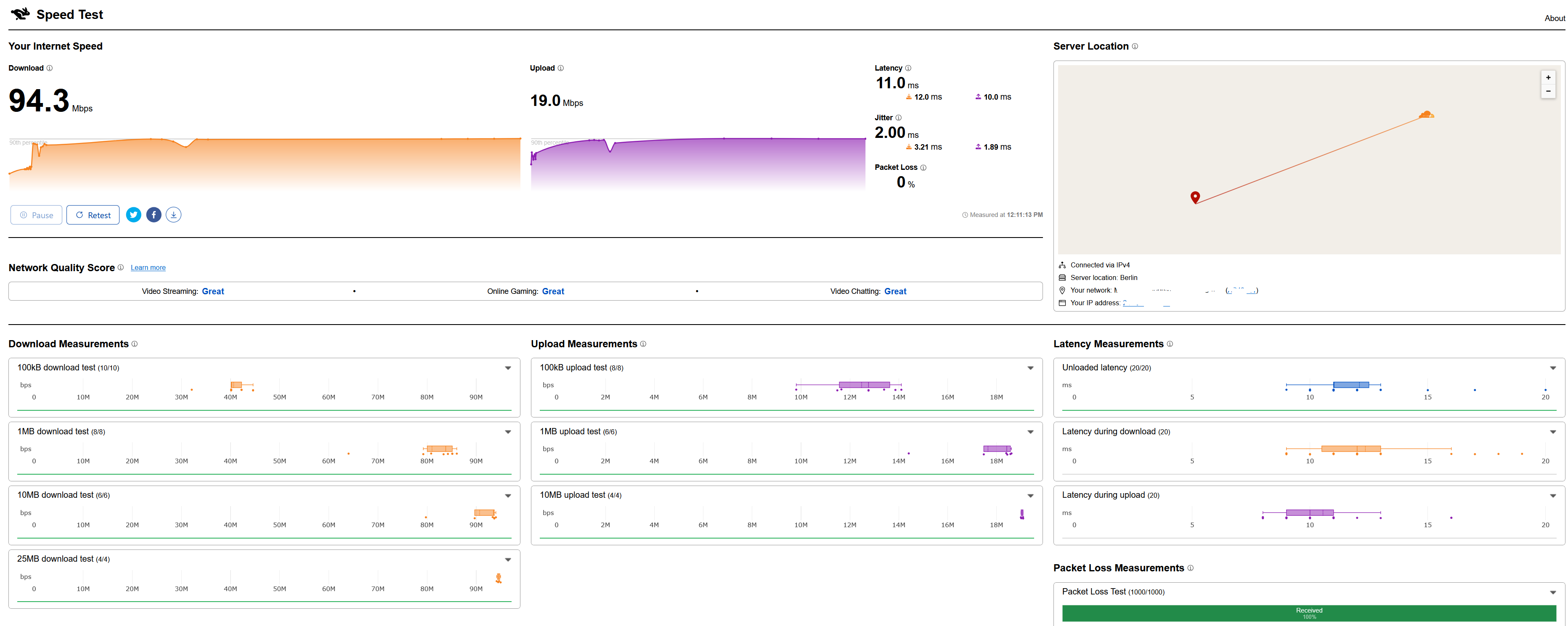

Mal 2 bessere Speedtests, die auch Packetloss, Bufferbloat und Jitter mittesten und das genauer beleuchten:
https://www.waveform.com/tools/bufferbloat
https://speed.cloudflare.com/
Das sind jetzt Werte von meinem 100/20Mbit/s Kabelanschluss, gebrigdter Providerrouter und dahinter ne IPFire Routerfirewall mit aktiviertem QoS.
Edit: Noch speedtest.net zum Vergleich.
Reaktionen: coxon
Interessant.
Wie kann ich Currently, Due To Bufferbloat verstehen?
Hier teilen sich drei Parteien den Hauszugang, habe ich heute in Erfahrung gebracht.
Die FB scheint ohne Gegenmaßnahmen unter Bufferbloat zu leiden, wenn die Leitung ausgelastet wird. Die FB hat ja auch rudimentäre QoS-Settings. Ich weiß aber nicht, ob die reichen um den Bufferbloat komplett abzustellen. Bufferbloat erhöht die Latenz, wenn die Leitung ausgelastet ist.
