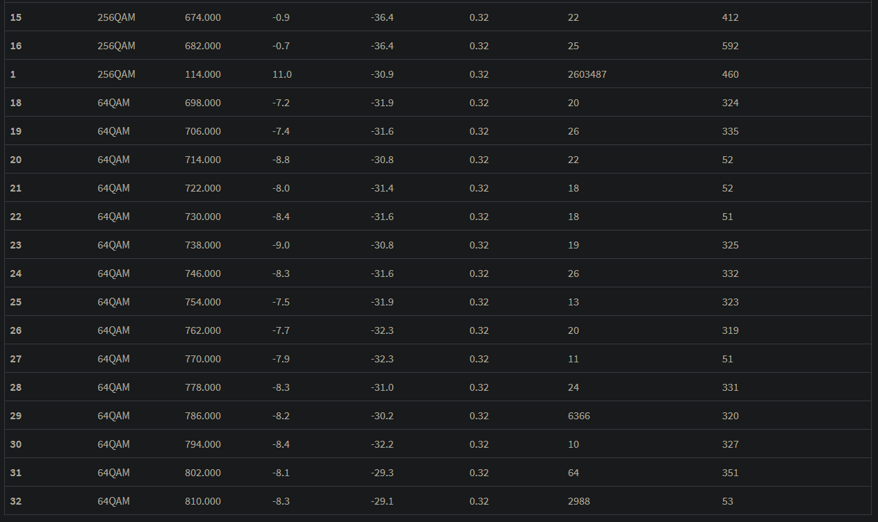

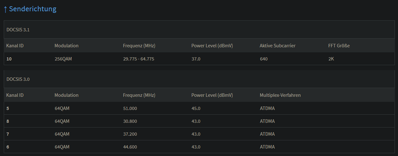

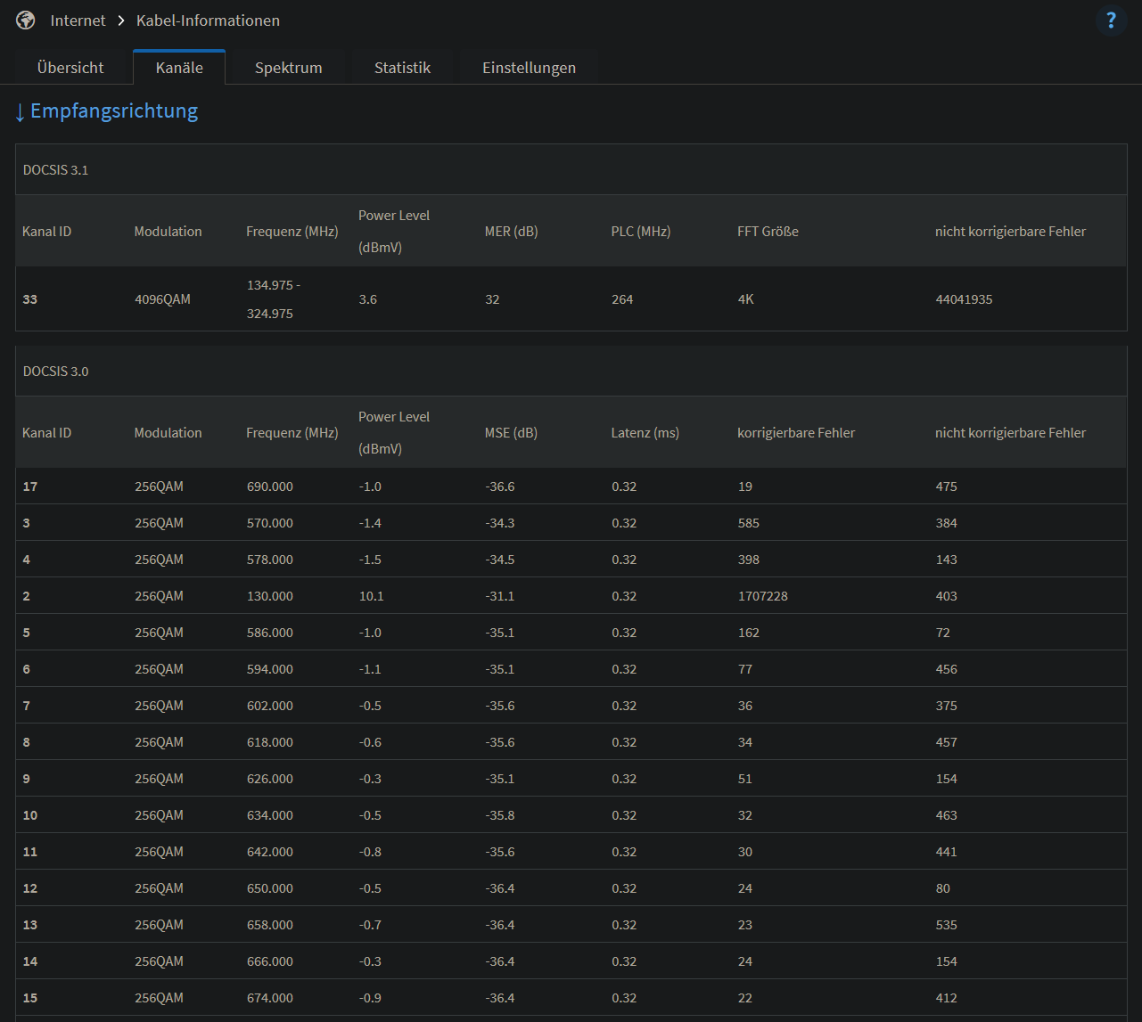

Sind die Upstreamkanäle im Sack (kleiner/gleich QAM16), sind die Pegel schlecht oder gab es einen Sprung im Fehlerzähler?
Das kleinste sind QAM64.
Manchmal werden 4, das andere Mal 5 Uploadkanäle angezeigt.

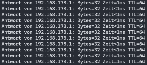

= 1ms ... mehr gibt der ping nicht her.
Ja ping von Windows gibt da keine größere Genauigkeit her, Ping unter Linux zeigt das genauer an. Geht auch eigt. mehr darum, ob der Ping nach oben geht und sogar ganz abbricht, wenn du auch aus dem Internet fliegst. Ich seh aber z.B. bei dir schon einige Male: "Zeit=1ms" anstatt "Zeit<1ms". Ich hab grad mal bei mir meinen Router dauergepingt und da taucht kein einziges Mal "Zeit=1ms" auf, nur "Zeit<1ms". Würde das aber mal noch nicht überbewerten. Geht der Ping allerdings deutlich nach oben (z.B. wenn du deine Leitung belastest) oder bricht ab, dann stimmt was mit deiner Verbindung vom Rechner zur FB nicht.
Edit: Deine Verbindung zur FB läuft aber im 1Gbit/s Full-Duplex Modus, oder?

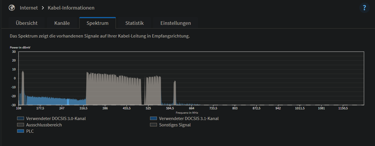

Noch mal ein kurzes Update:

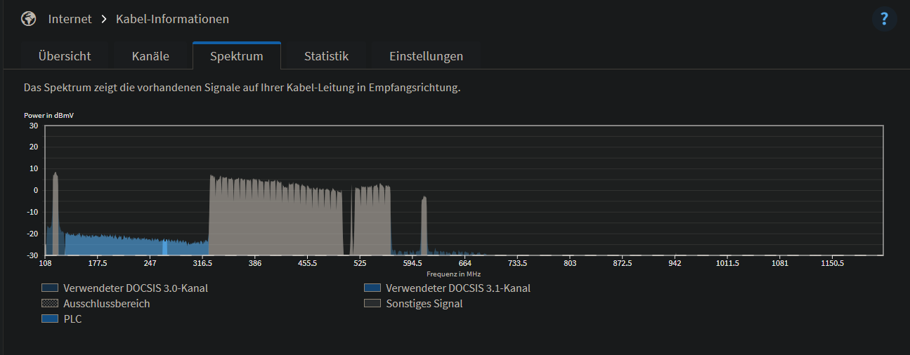

Die Leitung scheint noch nicht 100% stabil zu sein. Beim zocken hatte ich vorhin auch in 2-3 Situationen nen Paketloss und schlechte Response. Ist das normal, dass das Spektrum sich kurz verabschiedet?
Vielleicht war einer deiner Nachbarn im Baumarkt und hat auf eigene Faust an der Koax-Verkabelung raumgebastelt? Das kann allen im Haus das Download Signal kaputt machen und den Upload in der ganzen Nachbarschaft stören...

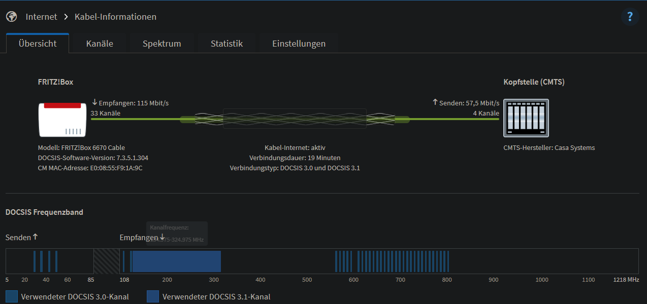

Der OFDMA Upload ist in dem Fall verschwunden. Hast du die Probleme wenn der 5. da ist oder wenn er fehlt? Hast du einen Überblick wann/wie lang er weg ist?
Kann manchmal Sekunden dauern. Die Box refresht die Anzeige nicht oft genug.
Ein sehr netter Mensch von Vodafone hat heute angerufen um einen Termin für nächsten Dienstag auszumachen. Der meinte auch ganz trocken, dass da ein Haufen der Werte nich klar gehen, und, dass der Tech vom Samstag das alles hätte prüfen und korrigieren sollen. Aber der hat nur die Dose neu gemacht, sein Gerät kurz an die Leitung gesteckt und meinte "so pralle ist das nicht, aber wird schon gehen...". Das sah der gute Mann von heute zum Glück anders. Somit ist bald ist mein finsterer Plan in die Tat umgesetzt und ich kann mich ganz dem LowLatency Gaming verschreiben

Gerade war der Techniker da. Der meinte nur, der Verstärker im Keller müsste erneuert werden weil er recht alt sein und ich werde weiterhin rausfliegen sobald jemand anderes hier im Haus die Leitung benutzt. Das muss ich jetzt mit dem Vermieter klären, bzw. hoffe ich, er hat auch ein entsprechendes Interesse daran, dass die Leitung hier um Haus was taugt (will ihm ja nicht auf den Sack gehen).
Meine Dose ist eine mit 8dB Dämpfung, die muss das nächste mal auch ausgetauscht werden...
