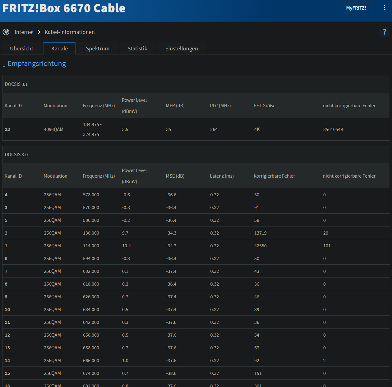

Update:
Ich habe keine Ahnung was manche Menschen als Techniker "ausweist", aber die beiden Menschen die bisher da waren (für die mir ganz viele blumige Umschreibungen einfallen), hatten nur einen Job, und sie haben sich beide regelrecht davor gedrückt. /mini-rant, sry 4 that ...
Habe meinen Vermieter gerade kurz etwas Zeit aus den Rippen leiern können, und ich verstehe ihn voll und ganz warum er bei dem Thema gleich nen Kamm hat. In der Vergangenheit musste fünf Mal ein Techniker kommen, und der letzte wurde gerade zu genötigt das endlich fertig zu stellen, er wollte sich nämlich nach fünf Minuten mit den Worten "da kann ich jetzt auch nix tun" vom Acker machen.
Er hat letztendlich die komplette Verkabelung neu gemacht, einen Potenzialausgleich außen am Haus gelegt und die Anlage installiert - ein Vodafone Tech, wohlgemerkt. Aber die Helden die neulich da waren können anscheinend keinen gelb-grünen Draht zurückverfolgen und bestanden darauf, dass die Erdung vom Wasser abgegriffen wird. Die kommt aber von Außen vom Potenzialausgleich ans Rohr, und vom Rohr ans Gerät, geht hier auch nicht anders. Das sollte doch absolut ok sein, oder?
Hatte diese Woche bereits zwei Telefonate, eines mit o2, das andere mit VF. Die wollten das Ticket schließen, habe ich aber verweigert und um RR am Dienstag gebeten, eben weil mein Vermieter nicht 24/7 greifbar ist, und fungiere jetzt als Mittelsmann (wenn was is, bekomm ichs von beiden Seiten ab, tolle Rolle habe ich da in dem Ganzen ... ). Konnte das Gespräch zum Glück noch in eine positive Richtung lenken und habe diese Rolle also zurecht verdient.
Fortsetzung folgt. ^^
Reaktionen: cartridge_case

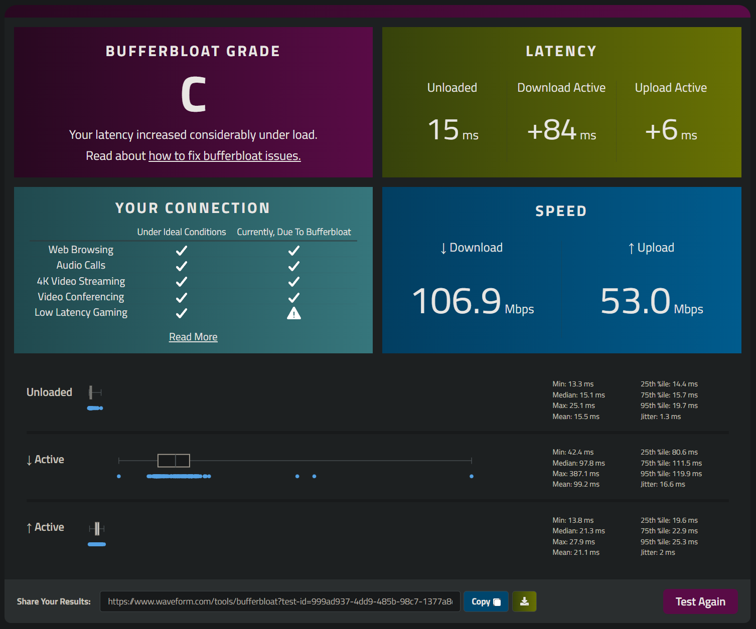

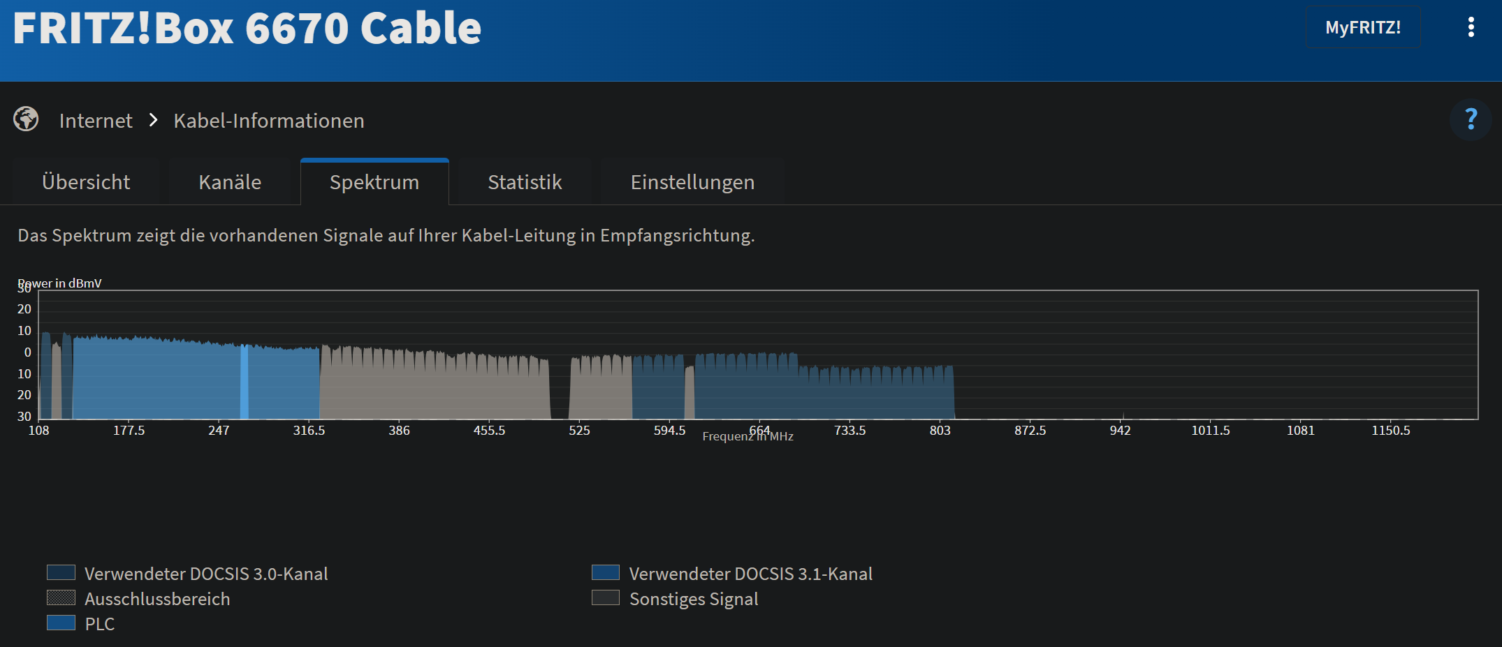

Verstärker wurde gestern endlich ausgetauscht. Der Techniker war dabei ein Fall für sich. Extrem skuriler Mensch, aber wenigstens wußte er was er machen soll. Die Werte sind besser geworden und Abbrüche hatte ich beim zocken seitdem auch keine mehr.
Was Besseres als einen C Wert bekomme ich gerade trotzdem nicht heraus, egal wie oft oder wann ich messe.
Spielt aber im Wesentlichen keine große Rolle so lange die Leitung stabil bleibt und ich nicht mehr rausfliege.
Nachtrag: Derzeit ist außer mir niemand zuhause, daher auch der gute Wert. Die C Messung ist von gestern Abend, als alle zuhause waren. Anyway. Mir reicht es momentan so wie es ist.
Wie schon geschrieben: Das liegt am Kabel. Leider ist mir @qiller ja noch immer die Antwort schuldig, bei welchem Anbieter er ist. Da wird wohl auch nichts mehr kommen. Wahrscheinlich ist es gar kein Kabelanschluss. :D

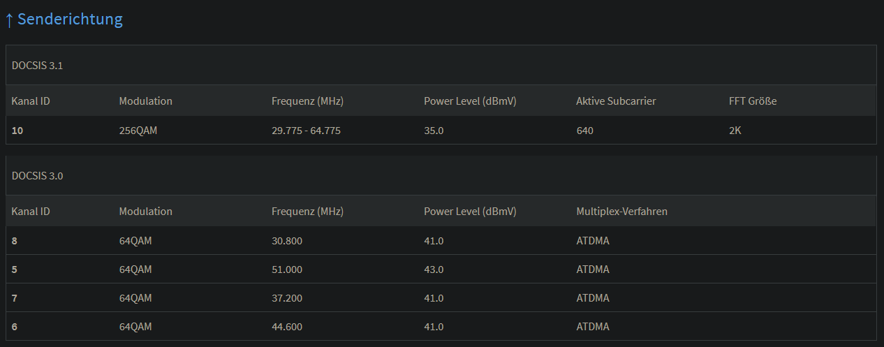

Bei einer 6490 hatten wir bei 41 dBmV in Senderichtung schon dauerhaftes leichtes Stottern, obwohl 41 ja noch im grünen Bereich sind. Allerdings hatte die 6490 auch ein (in meinen Augen) grottiges Modem verbaut. Aus dieser Zeit hab ich noch 2 und 3 dB Dämpfer zum Einschrauben hier liegen. Mit der 6360 und 6591 habe ich diese Probleme nicht beobachtet.

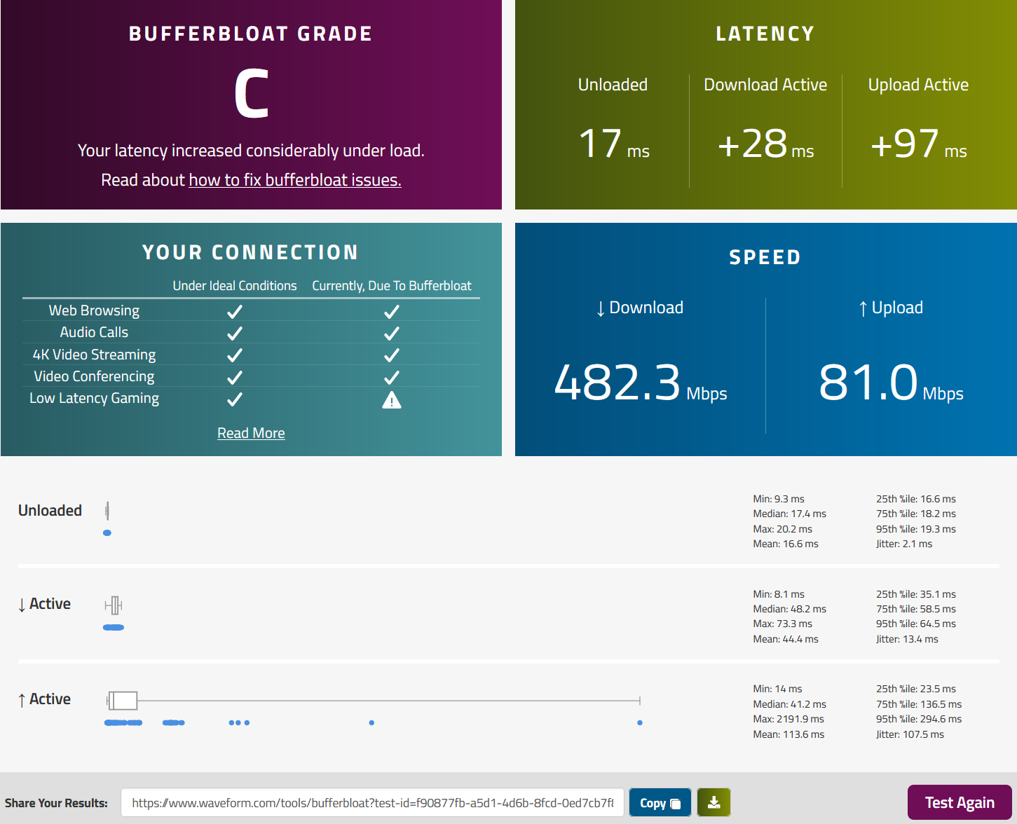

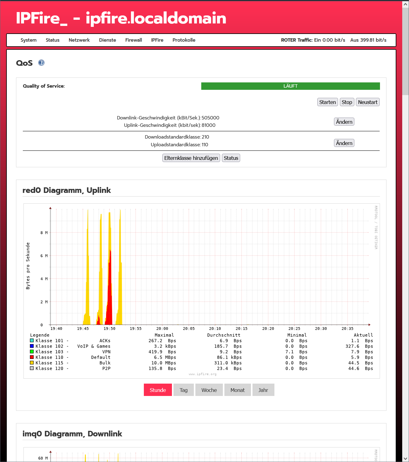

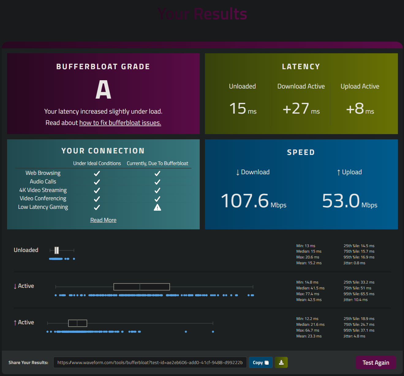

Ich hab mit meinem Kabelanschluss jetzt sogar einen neuen Tarif mit 500/80 Mbit/s geordert. Das ist mein gebridgter Kabelrouter, falls du immer noch glaubst, ich habe keinen Kabelanschluss:
Das sind meine aktuellen Werte jetzt am Abend (tagsüber sehen die Datenraten noch etwas besser aus):
ohne QoSmit QoS

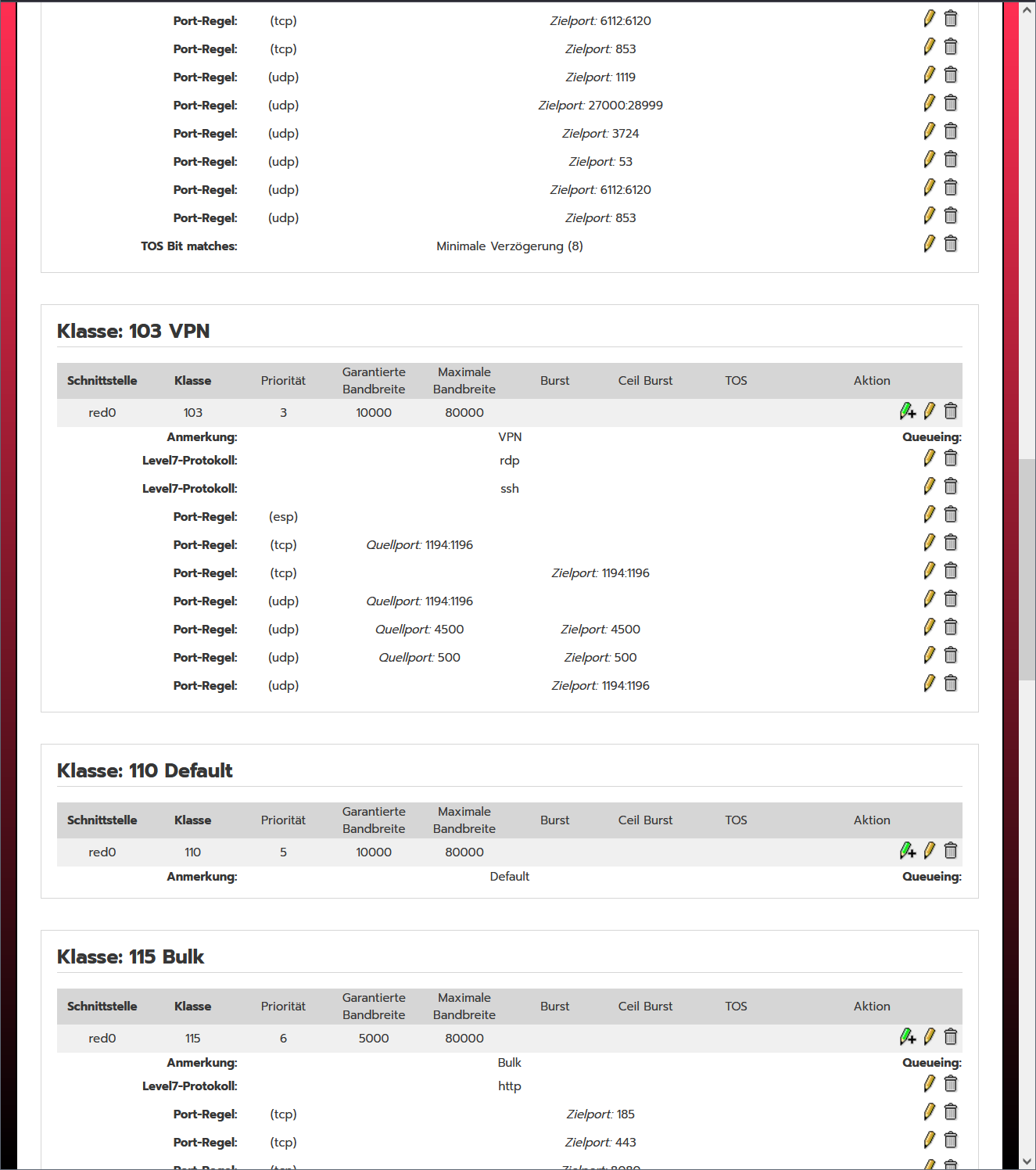

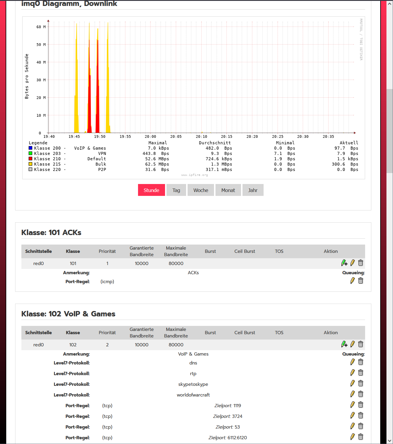

Das Teil wurde vom Provider gestellt und spielt nur Kabel-Modem, das ganze QoS läuft auf meiner IPFire FW dahinter. Ich glaub auch nicht, dass das Teil QoS überhaupt kann. Das Geld kannste dir also sparen^^.

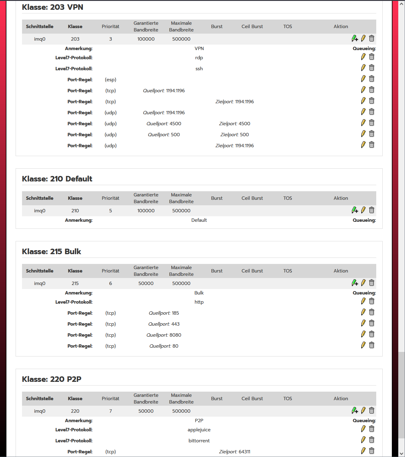

Nein, das ist schon ein richtiger (WLAN-)Router, aber halt ein "Schrott"-Teil. Ich bezweifle, dass der besser als deine FB ist. Das, was bei mir das Traffic-Shaping macht, ist eine Firewall hinter meinem gebrigdten Technicolor "Router". Der TC CGA2121 macht diesbezüglich gar nichts. Falls dich es interessiert, hier sind meine QoS-Settings.

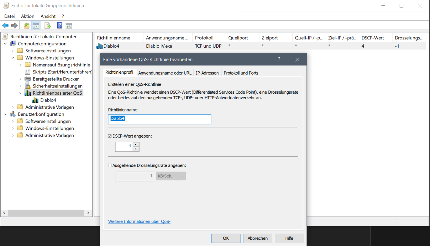

Dazu kann man noch GPOs verwenden, um bestimmte Anwendungen ein TOS-Bit mitzugeben und das in eine hoch priorisierte Uploadklasse reinzupacken:

Problem dürfte hier eher sein, dass der Router für Priorisierung/Shaping/Reservierung wissen muss, was die Leitung tatsächlich kann. Daher auch die Aussage, dass das beim Shared Medium nicht klappt: Die FB Cable zeigt dir je nach Tarif permanent an, dass du mit 1150/57 Mbit/s mit dem Kabelnetz verbunden bist, aber ob/welche Nettodatenrate sich aufgrund erhöhter Auslastung überhaupt nutzen lässt und wie viel demnach reserviert werden muss, weiß sie zu keinem Zeitpunkt. Währenddessen klappt das bei DSL mit stabiler Leitung und performant angebundenem MSAN oder mit FTTH und halbwegs brauchbaren Providern einfach problemlos, weil die Fritz!Box weiß, was die Leitung tatsächlich hergibt.
So wie du dich um den Anbieter in Schweigen gehüllt hast, hatte ich gar keine andere Wahl. :freak:
Also wahrscheinlich ein Magdeburger. War das so kompliziert?
Und wie du selbst siehst wird mit QoS der Download und der Upload begrenzt, damit der Ping nicht in die Höhe geht. Schrieb ich ja bereits: es liegt am Kabel.
Jop, das muss ja auch so sein, sonst gäbs keine Datenrate zum Shapen. Mit ner guten Justierung des Paketoverheads, kann man den Datenratenverlust noch minimieren. Aber eine Verringerung hast du immer.

Klar, wenn die Verbindung zur Gegenstelle schlecht ist und auch immer wieder abbricht, kann das natürlich auch solche Bufferbloat- und Jittertests beeinflussen. Auch schlechte Segmentierung in den Kabelnetzen tut sicherlich nichts gutes. Man kann ja mal seine interne Verbindung per WLAN "verschlechtern" und schon bekommt man (je nach Umgebung) schlechtere Ergebnisse (teilweise sogar deutlich schlechter). Und da hilft dann auch kein QoS im Router, weil die Schwankungen ja schon vorher auftreten. Daher machen solche Routertests nur mit LAN-Kabel Sinn.
Das alles erklärt aber nicht die Latenzerhöhung bei Auslastung generell und ich hab oben jetzt sogar mit einem neuen Tarif nochmal gezeigt, dass es eben nicht "am Kabel" liegt. Ich mein, "A+" am Abend mit einem Kabelanschluss - und nur ein "C" an genau demselben Anschluss/Kabel an genau demselben Abend ohne QoS.

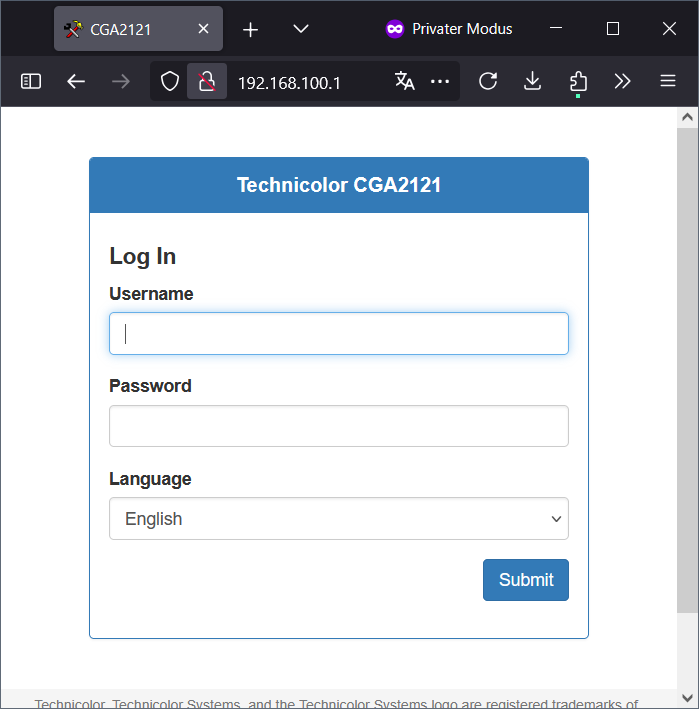

Bei o2 wird laut Schnittstellenspezifikation DOCSIS 3.1 (und EuroDOCSIS 3.0) unabgängig von der Geschwindigkeitsstufe vorausgesetzt. Das erwähnte Technicolor CGA2121 ist ein reines EuroDOCSIS 3.0 Gerät und wäre bei O2 somit außen vor. Wenn ich es richtig im Kopf habe, wäre es bei Vodafone noch bis 500 MBit/s akzeptiert.

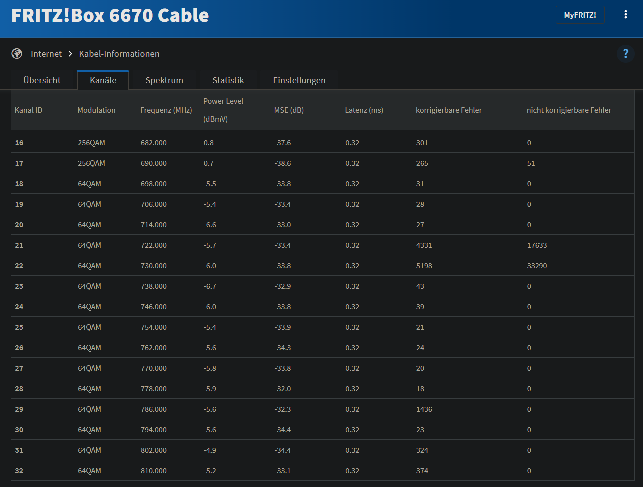

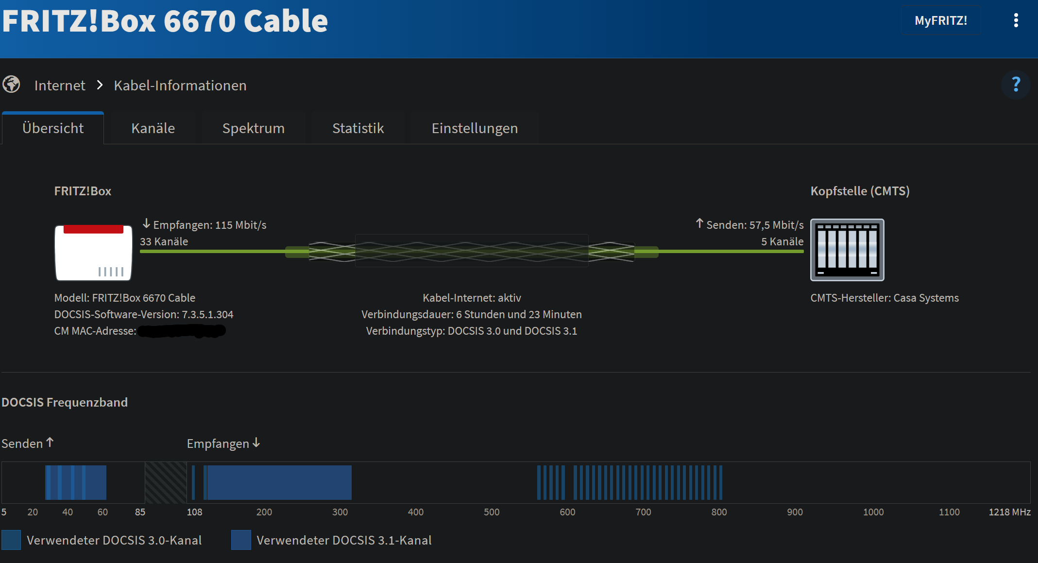

Ich muss das mal wieder hoch holen, denn die Probleme bestehen weiterhin.
Wenn ich nicht aus meinen Spielen wegen einem Timeout rausfliege, was häufiger am Tag passiert, dann hängt sich die Box bzw. irgendwas auf der Strecke zwischen meiner Box und der Gegenstelle komplett auf.
Fehlerbild ist dann immer das gleiche: Box ist erreichbar und spuckt Infos aus, alle Verbindungs-LEDs leuchten, Box zeigt eine Verbindung an, aber es ist einfach keine Verbindung mit dem www vorhanden.
Ich finde das höhst skuril, und darüber wie genervt ich von dieser abgefuckten Scheiße eigentlich bin, möchte ich garnicht reden, sonst steiger ich mich noch unnötig rein.
Die Box hat normal 33 Down-Kanäle, und 5 Up. Wenn ich rausfliege, fehlt je ein Kanal im Down- und Upstream.
Ich checks nicht. Liegt es an der Hausverkabelung? Daran das ich o2 über eine Vodafoneleitung gebucht habe, oder hat die Box ne Macke? Daran, dass eine der Parteien 1Gbit hat und mein Signal "untergeht" oder "weggedrückt" wird (kein Plan wie ich das beschreiben soll)? Ich merke definitiv, dass wenn unten drunter die Leitung genutzt wird, meine abspackt. Geschaltet sind hier derzeit 1x Gigabit und 2x 100Mbit.
Ich brauche neuen Input was ich noch versuchen könnte und was ich dem Support noch erzählen sollte, außer dem was ich euch hier schon geschrieben habe.
