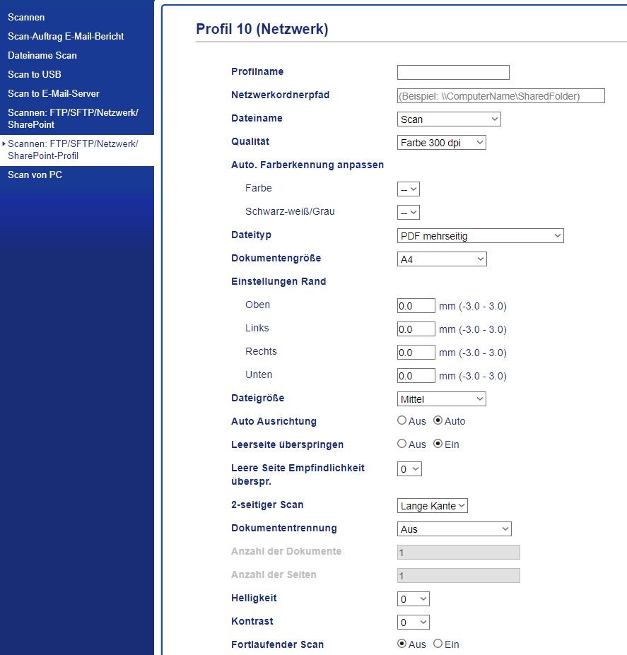

Wir haben dafür einen Brother ADS-2800W, wenn ihr das für eine spezielle Software benötigt sollten die aber entsprechende Empfehlungen abgeben können. Alle gehobenen Netzwerkscanner können leere Seite überspringen, das ist weniger das Problem. Duplexscan und auf SMB Shares sind ebenfalls kein Thema.
https://www.brother.de/scanner/ads-2800w
Muss die PDF am ende durchsuchbar sein braucht man aber noch eine getrennte OCR Software, das können die so nicht.
Im Anhang mal ein Beispiel der Möglichkeiten bei einem Netzwerkprofil:
Reaktionen: Joachim87

Ich bezog mich dabei eher auf das OCR. Die Leerseitenerkennung können die Geräte (wie in meinem Fall der Brother) tatsächlich selbst und lassen diese in der erstellten PDF auch bei einem Netzwerkscan direkt weg (siehe Screenshot).
Bei OCR hingegen läuft hintendran auf einem PC oder Server dann in der Regel z.B. Finereader oder Tesseract um das OCR über die fertige PDF zu prügeln.
