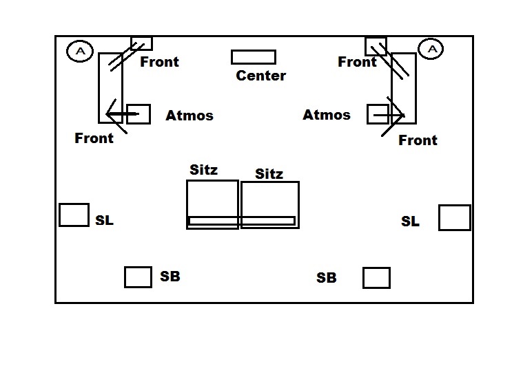

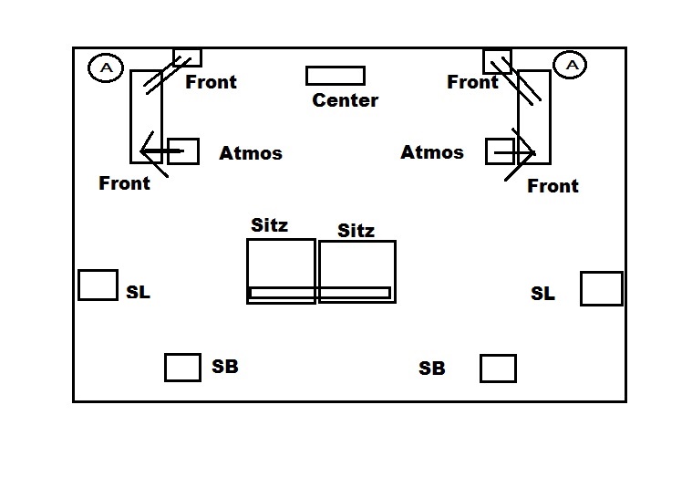

meine Lautsprecher Konfig:
2x Front (Dynaudio 82er) + 2x 42er an der Decke, Front
1x Center (Dynaudio xxx)
2x SL (Dynaudio 42er)
2x SB Dolby Atmos Front (Quadral Phase A5)
Und wo schließe ich die zwei weitere Dolby Atmos meinen Denon AV-Receiver an?
Danke für Infos/Hilfe im. voraus!

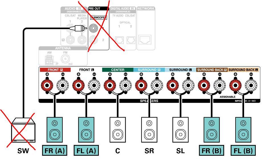

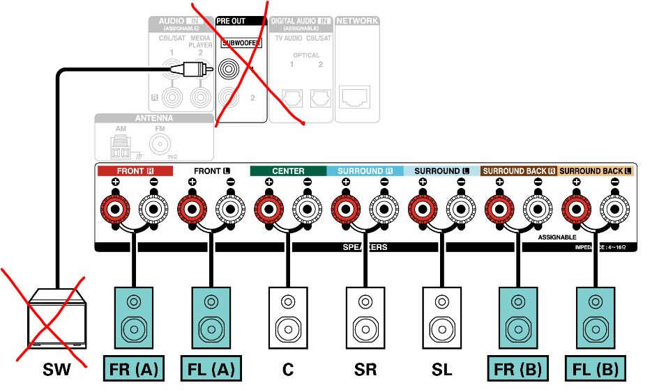

Ach alles klar, 7.0.4 geht doch auf dem Receiver! ... zwei mal auf SB

Natürlich nicht, das wäre ja naiv. Ich denke die roten Kreuze markieren die zusätzlichen Anschlüsse :D
Ich habe vorne 2x 42er Front an der Decke hängen , auch auf Front angeschlossen. Die habe ich ganz vergessen reinzuschreiben ... und diese sollen dann als Dolby Atmos nach hinten kommen -> Quadral A5
Ok, fangen wir nochmal von vorne an. Du hast 9 Lautsprecher aber nur 7 Endstufen, das geht also eigentlich nicht.
Zeichne doch mal auf wie du die Lautsprecher angeschlossen hast.

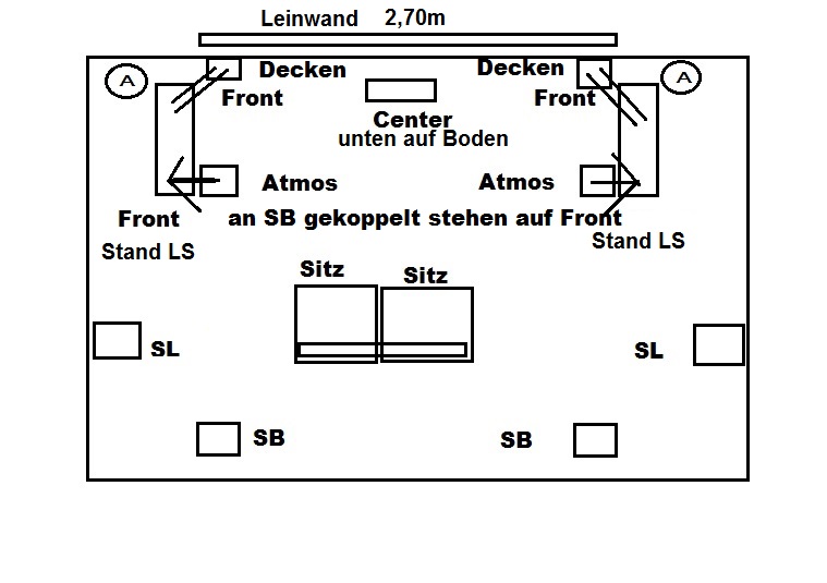

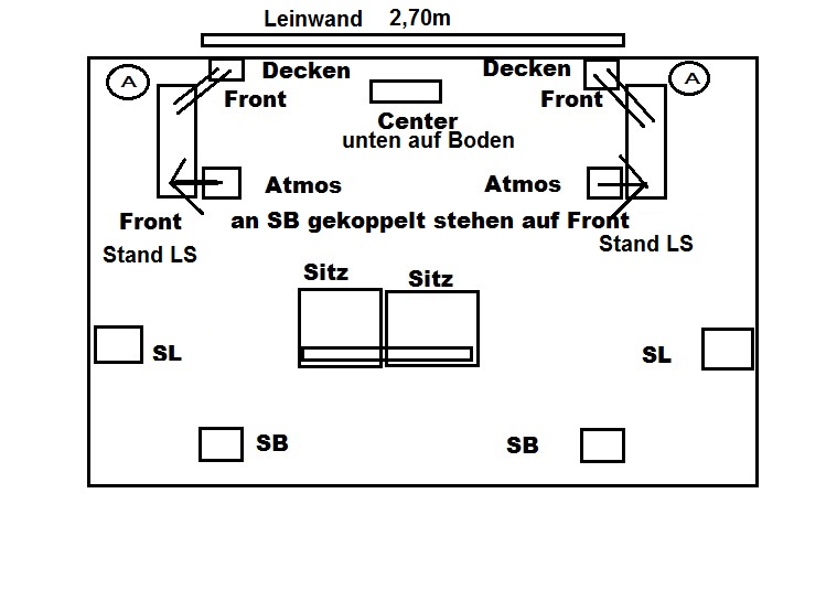

So ich habe noch eine Raumskizze erstellt, ist jetzt so aktuell aufgestellt.

Leider sind aus deinem Bild die Anschlüsse nicht zu erkennen. Ich vermute jetzt allerdings mal, du hast die Front-Atmos-Lautsprecher an die die Frontlautsprecher angeschlossen. Kann das sein?
@Dr. Udo Brömme: Das hatte er schon geschrieben das er das so macht
Echt? Wo denn? Habe ich überlesen.
Dann:
Das geht nicht, du solltest pro Kanal nur 1 Box anschliessen. Atmos bring gar nichts, wenn der Receiver die Boxen nicht unabhängig ansteuern kann. Bei dem Receiver hast du die Wahl zwischen 5.0.2 oder 7.0.0.
Also NEIN! 7.0.4 NICHT möglich. Zu mindest nicht mit dem bestehenden Receiver.
Nach Update des Bildes wird es immer verwirrender. Du hast die Höhenlautsprecher mit den Lautsprechern von Hinten an einem Kanal?
Also kommen die Geräusche von hinten auch vorne oben? Das wird sicher keine Verbesserung bewirken.
Du solltest das Setup nochmal überdenken oder den Receiver wechseln.
