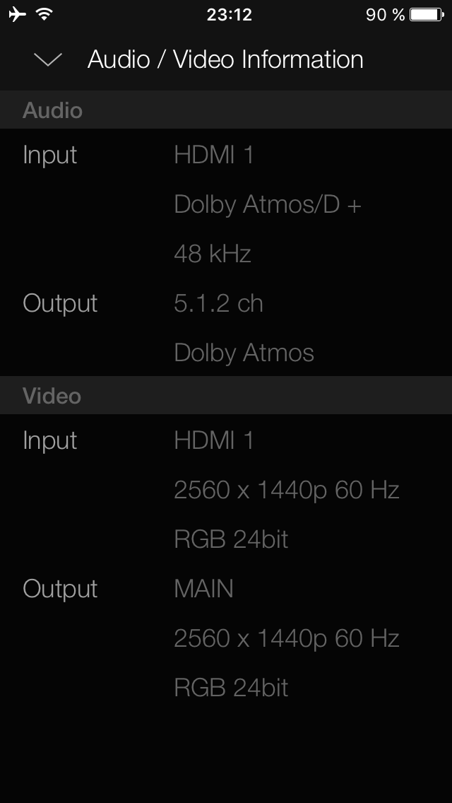

Habe gerade noch einmal Dolby Atmos for Headphones (DAH) ausprobiert und es funktioniert. Die Fehlermeldung, das ein WindowsUpdate verfügbar sei einfach mal ignorieren. Dolby Atmos for Home Theather (DAHT) funktioniert nur wenn die Quelle es auch unterstützt (Filme)! Spiele die es unterstützen funktionieren nicht, nach wie vor! The Division 2 und DAH funktionieren tadellos, DAHT hingegen nicht! DAH funktioniert auch am AVR allerdings nur via S/PDIF, ansonsten einfach über realtek. Die neue DTS- APP wirft auch noch ein paar fragen auf. DTS Headphone X funktioniert hier sogar über HDMI. Testen kann ich diese APP leider noch nicht weil ich sie mir kaufen muss.
