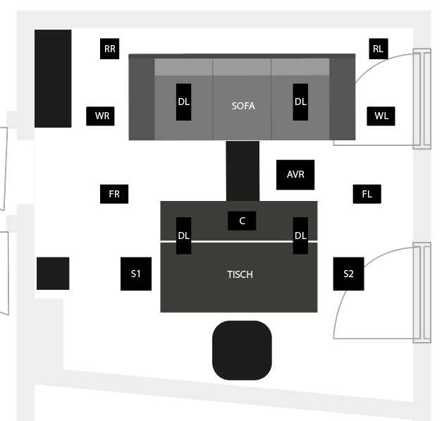

Wenn der ganze Raum nur 19 qm hat, wie sind denn die Abstände? An Hand der Skizze seh ich da nicht mal 5.1 sinnvoll stellbar, weil alles viel zu nah. Couch an der Rückwand ist für Surround auch alles andere als optimal.
Die Abstände sind nicht so groß, das stimmt. Ich hab mal damit rumgespielt. So könnte ich es hinstellen.
Zu den Deckenlautsprecher: Wenn ich es richtig verstanden habe braucht man dafür Dolby Atmos Fähige, aber die finde ich bei vielen Herstellern gar nicht. Mixt man hier die Hersteller einfach?
Nein, es gibt keine Atmos-fähigen Lautsprecher, die müssen ja nichts spezielles können. Idealerweise aus der Serie der anderen Lautsprecher passende Deckenlautsprecher auswählen. Muss nur die Einbausituation und der Winkel passen.

Der 2800h ist witzlos, sofern man nicht den zweiten HDMI-Out braucht. Entweder beim 1700H bleiben oder den 3800H nehmen, der neben den neuen Endstufen vor allem das deutlich bessere Einmesssystem mitbringt.
Persönlich finde ich den Platz auch zu knapp für ein großes Setup, Couch an Wand ist für den Rearbereich ja auch suboptimal.
