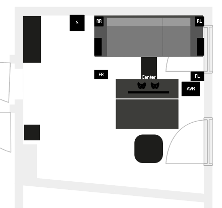

  • ca 19qm Raum
  • Umriss siehe Upload

Die beiden schwarzen Dinger auf dem Sofa wären die Höhenlautsprecher, dann ist es 7.1 oder? Aber ja ich kenne mich damit nicht so gut aus.
Selbst wenn, fehlen die Deckenlautsprecher. Dolby Atmos für zu Hause und das vernünftig, da reichen keine 1500 EUR.

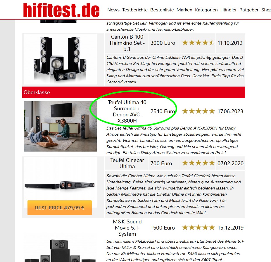

Interessant wäre zu wissen, was da bereits empfohlen worden ist, aus dem HIFI-Test

Er hat nur 19 m² zur Verfügung und die Couch steht ganz an der Wand, wenn ich das richtig sehe.
Da kriegst du die Spezifikation für 5.1.4 eh nicht wirklich hin.
Das System passt sehr gut für seinen Preisbereich
Man wird nichts schlechtes über das System finden.
Auch Hifitest bewetet das System gut.
Hier allerdings die Variante mit dem Denon 3800, der dann auch ein 5.1.4 könnte.
Der Denon 2800 aus dem Link von mir kann nur 5.1.2
