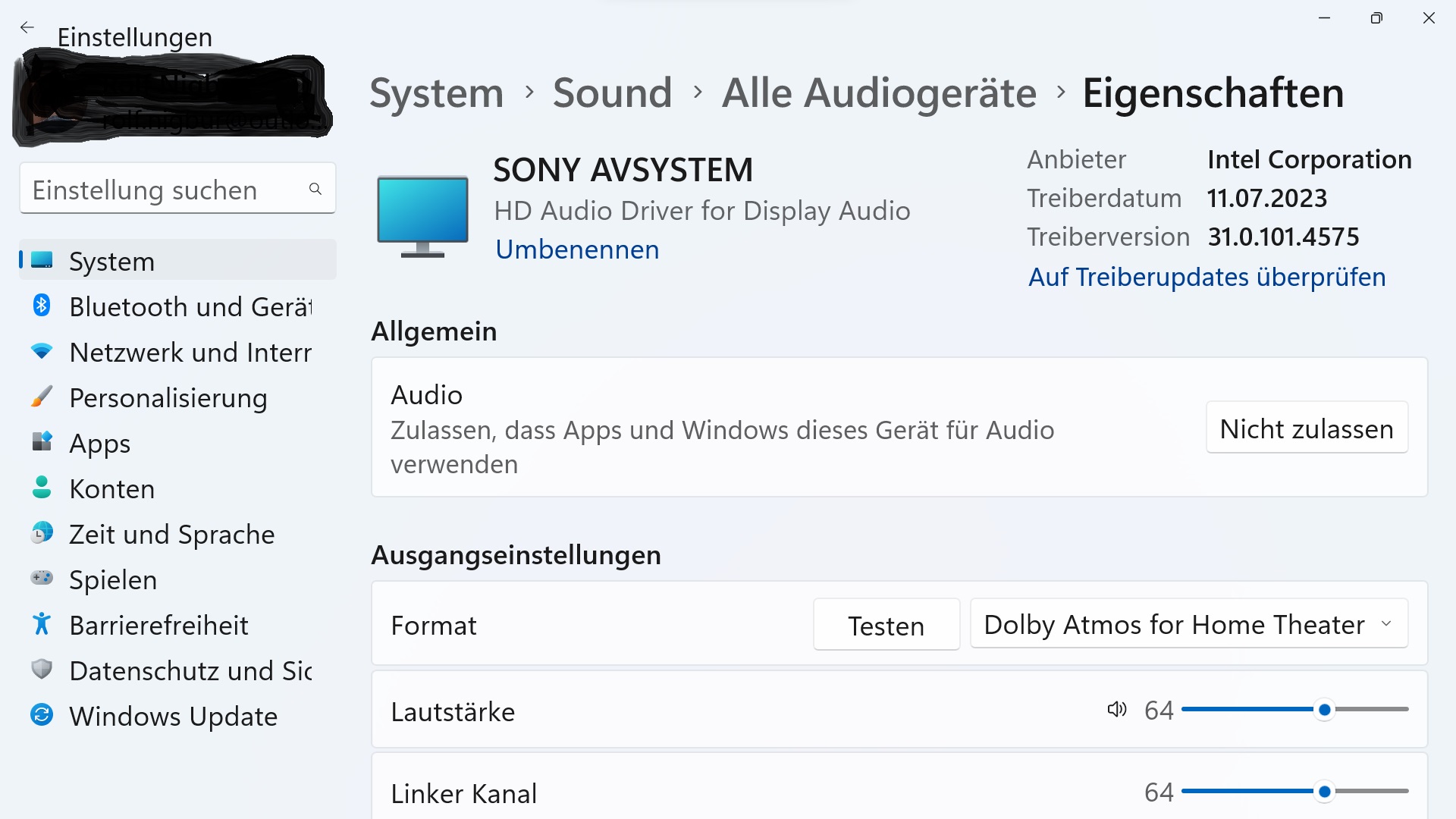

ich habe eine Verständnisfrage zu Dolby Atmos.
Dolby Atmos ist ja unter Windows 11 kostenpflichtig (Dolby Access).
Das möchte ich nicht unbedingt investieren.
Für Netflix und Co hatte ich bis jetzt eine Nvidia Sheld benutzt.
Sobald Dobly Atmos gestreamt wurde schaltete die SONY Soundbar auf Dolby Atmos um.
Nun kann ich jedoch bei den Windows 11 Soundeinstellungen das Tonformat dauerhaft auf "Dolby Atmos for Home Theater" einstellen und die Soundbar gibt dies dann auch so wieder.
Bedeutet dies, dass ich Dolby Access gar nicht erst freischalten muss?
Über welchen Treiber wird denn nun das (kostenpflichtige) Tonformat codiert?
Ist dies in der Soundbar fest verdrahtet?
Idee?
Das Endgerät dekodiert immer. In Deinem Fall jetzt die Soundbar. Windows reicht das digitale Tonsignal einfach zur Soundbar weiter. Was da drin steckt interessiert in dem Fall Windows nicht.

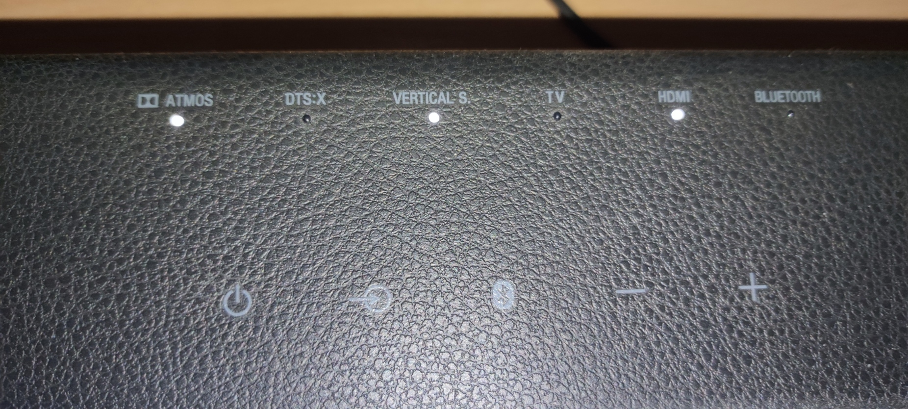

Ok, dann habe ich also Dolby Atmos kostenlos?!
Hier ein Screenshot aus der Dolby Access App.
Die Atmos LED an der Soundbar leuchtet.
Nein. Hast Du nicht kostenlos. Sony hat an Dolby dafür gezahlt. Und Du wiederrum hast Sony bezahlt.
Dolby Access so wie DTS Sound Unbound sind kostenlos herunterladbar. Wenn man damit nur sein Home Theater befeuern möchte, zahlt man NICHTS. Wenn man aber die Kopfhörer-Version haben möchte, so zahlt man dafür, ist doch klar!
Die Kopfhörer-Version ist Software, die den Ton letztendlich räumlich gestaltet für beide Treiber (links/rechts). Dies musste man entwickeln und tut es noch immer, das kostet!
Eine Tonspur einfach durchschleifen ist kostenlos.
Dolby Atmos und das dazugehörige Dolby Access waren und sind schon immer kostenlos gewesen, auch unter Windows 10!
Das einzige was bei Dolby Access Geld kostet ist wie bereits beschrieben die Variante für Kopfhörer/Headsets, steht auch so sehr eindeutig in der Access App. Du kannst für die Heimkino Dolby Atmos Variante kein Geld bezahlen, selbst wenn du es wolltest.
Klingt komisch ist aber so 🤣
